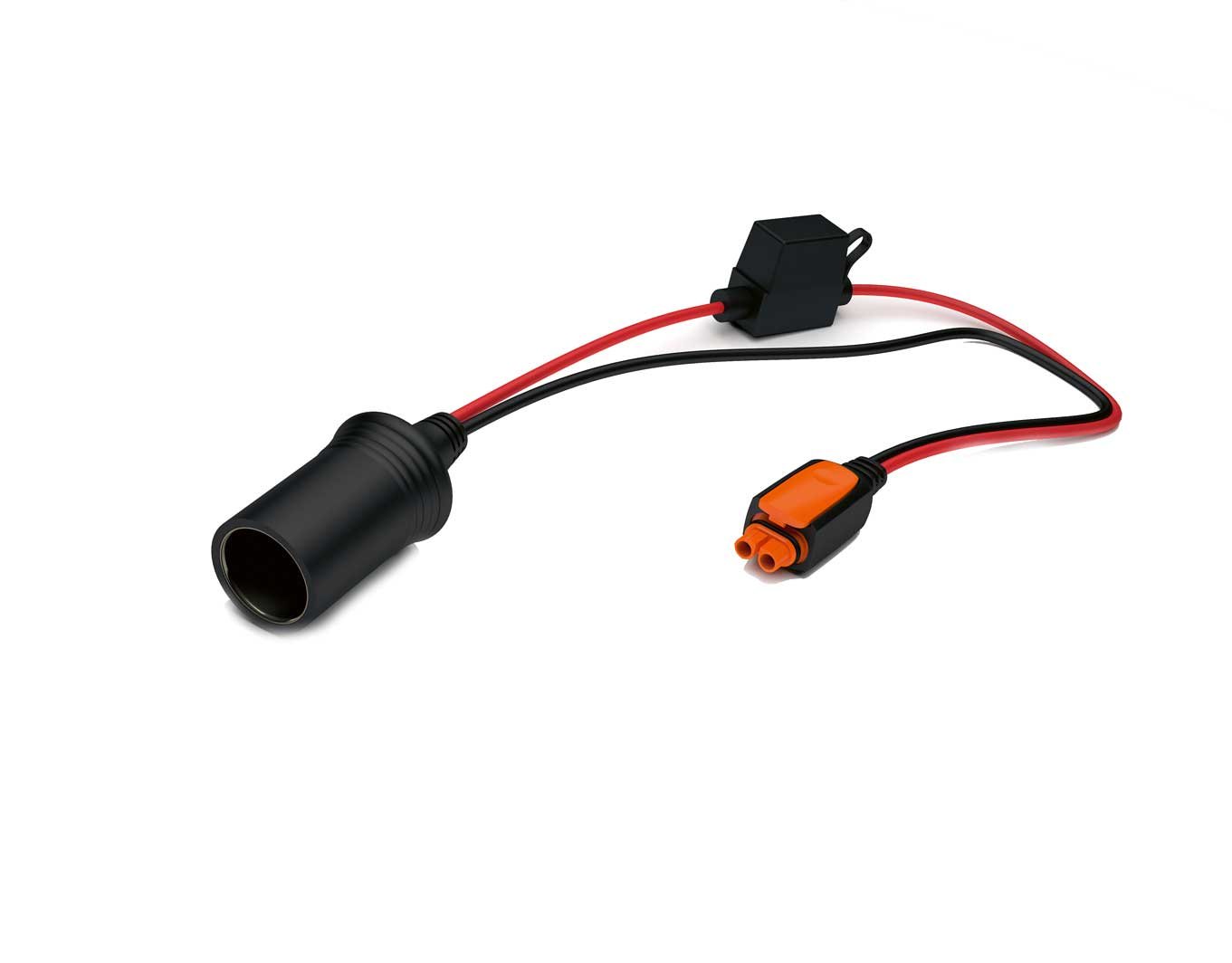

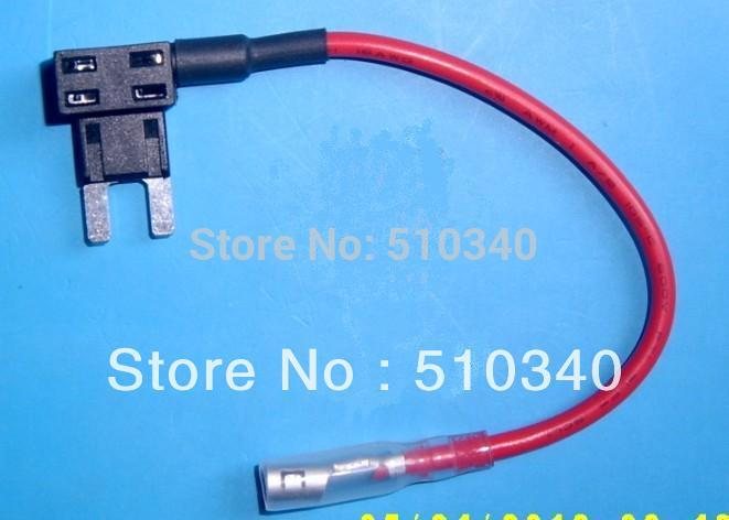

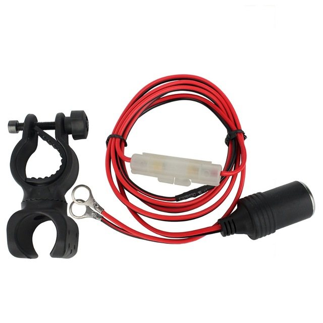

Herkese selam. Önce ne yapmak istediğimi yazayım. Araçta görünmeyecek şekilde bir yerden (torpido,far anahtar altındaki boşluktan....) dişi çakmaklıkla güc alıp bir nevi piriz oluşturacağım. Amacım sigorta kutusundan direk güç çekmek nedeni ise normal çakmaklıktan çekersem araç çalıştırmada güç kesintisi oluyor bunun olmaması için böyle bir yol düşündüm. Şimdi resimdeki ürünlerden hangisi ya da hangileri işime yarar ya da tavsiye edebileceğiniz başka bir yol varmı? Ayrıca bu resimdeki iki sigorta arasında ne fark var?

İyi akşamlar, a118c araç kamerasının elektrik bağlantısı için (başka bi forumdan esinlenerek) aşağıdaki linkteki ürünü aldım. Kamera adaptörünün artı ucundan kablo çıkarıp araya bu aracı ekledim ve çakmaklık sigortasının + tarafından kablo ile birleştirdim şaseyi de sağ taraftaki ayak üflemenin vidasından aldım araya 7,5 amper sigorta attım. Sıkıntısız çalışıyor.
http://urun.gittigidiyor.com/otomobil-motor-aksesuar/kablo-uzeri-sigorta-kutusu-mini-sigortaya-s1818-209457461
Evet arkadaşlar bağlantı elemanları fotolarda mevcut en son yolcu tarafındaki çakmaklık sigortasını bulup takıyorsunuz,eksi ucu da o kısımda bir somun lu saplama mevcut oraya somunla sıkıyorsunuz ve işlem tamam.Parçaları oto elektrikçi den yada oto aksesuarcıdan alabilirsiniz.
sigorta gösterimi temsilidir.Siz kablo ucunu sigortadan önce yuvaya sol delik kısmına sokup sonra dikkatli bir şekilde sigortayı takıyorsunuz işlem bu şekilde olur.Yapamaz sanız bilen bir oto elektrikçiye gidiniz.
