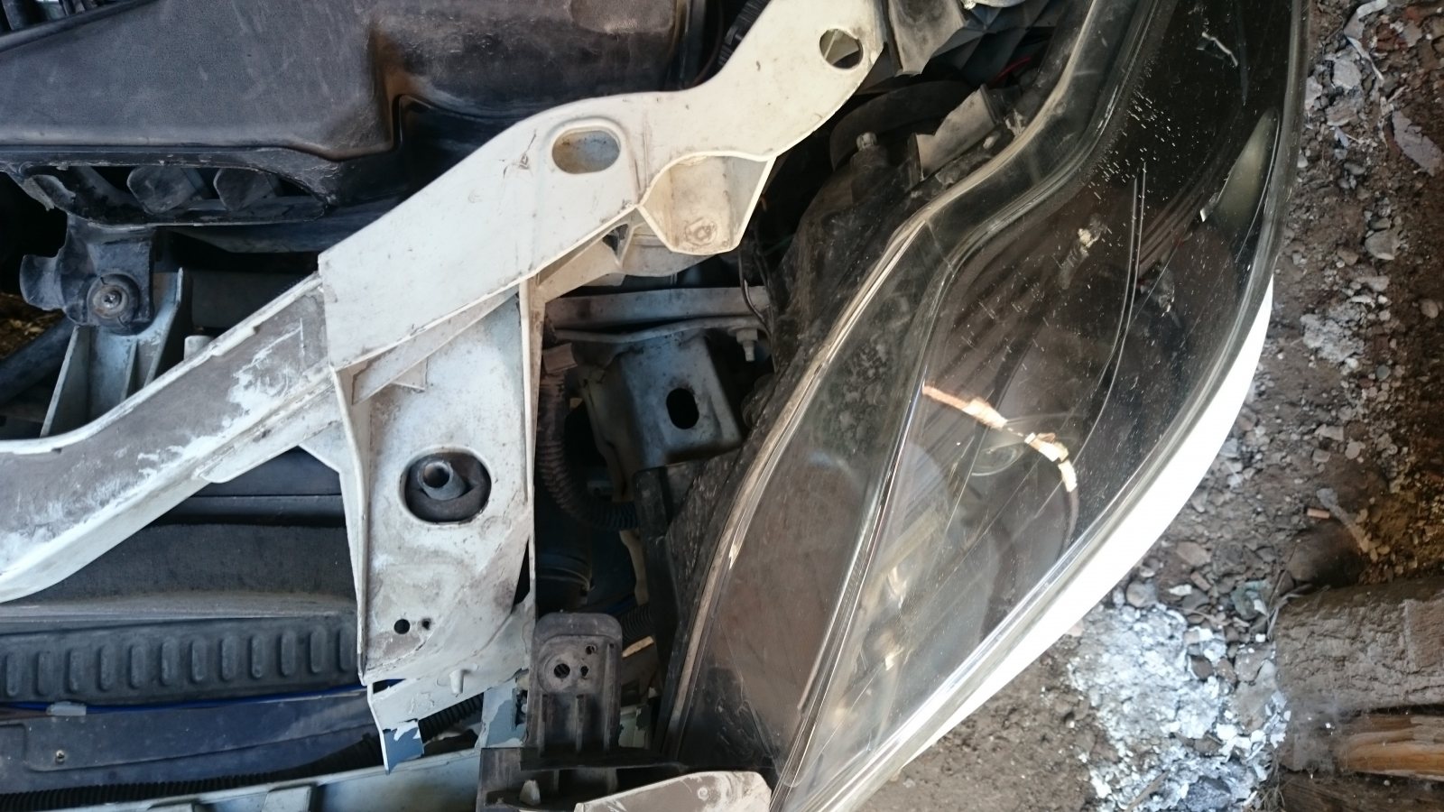

Dayımın arabasına bakınca hiç parça değişmeden bir takım tamir işlemlerinin ardından arabayı kullanılabilir hale getirebiliriz diye düşünüyorduk ama, araba perte çıktı. Yani gördüğünüz buz dağının görünmeyen kısmı olabilir. İnşallah böyle değildir.

Resimler bu abilerim.
Ford servisi aradım fiyat sormak için.
Şase için 5700 fiyat verdi,
Tampon 1300 küsur
Kaputa 1359
Ön ızgaralar 453 lira diyor.
Çok büyük paralar dedi ya.
Yetkili  servis  maliyeti çok yüksek olur. Parçaların orjinalini alır ve iyi bir özel serviste daha uyguna yaptırırsın diye düşünüyorum.
Geçmiş olsun.

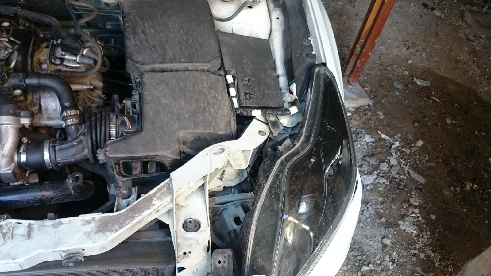

Arabanin sasesi derken? Fotograflardan birsey belli olmuyor. Saniyorumki boyle bir kazada saselere birsey yapamazsiniz. Yanlis anlamis olabilir misiniz?
Kaputtada birsey yok gibi gorunuyor, belki fotografin acisindandir ama oyle olsa dahi duzelmeyecek birsey goremiyorum ben.
On panel gitmis, tamponu plastikci toplar. Panjurlar alinir. Burdan bakinca sadece on panelde (panjuru demiyorum) kiriklar mevcut. 500TL lik hasar var yok gibi gorunuyor.
5700 + 1300 + 1359 + 453 = 8812TL masraf cikartan servise burdan sesleniyorum. Hem uzum yiyip hem bagci dovuyorsunuz. Allahinizdan bulun (varsa tabi).
Bir seylerin uzerine mi cikti bu araba? Kaldirim vs gibi? Yani darbesi aslen alttan mi?
Hani oyle olsa dahi traverse falandir diye dusundum. Onunda kaci kac para. Yinede sasede bir problem varsa sirf bu isi yapan yerler var gidin verin duzeltsinler uc-bes neyse. Ama emin olun 5700 gibi bi rakam yok. 5700 e arabanin on takimlari hersey dahil yenilersiniz.
