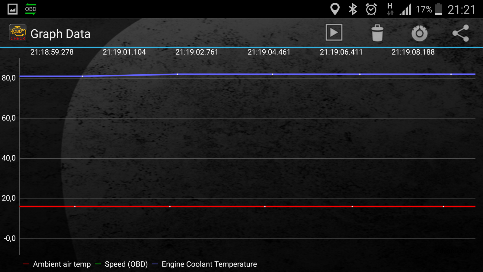

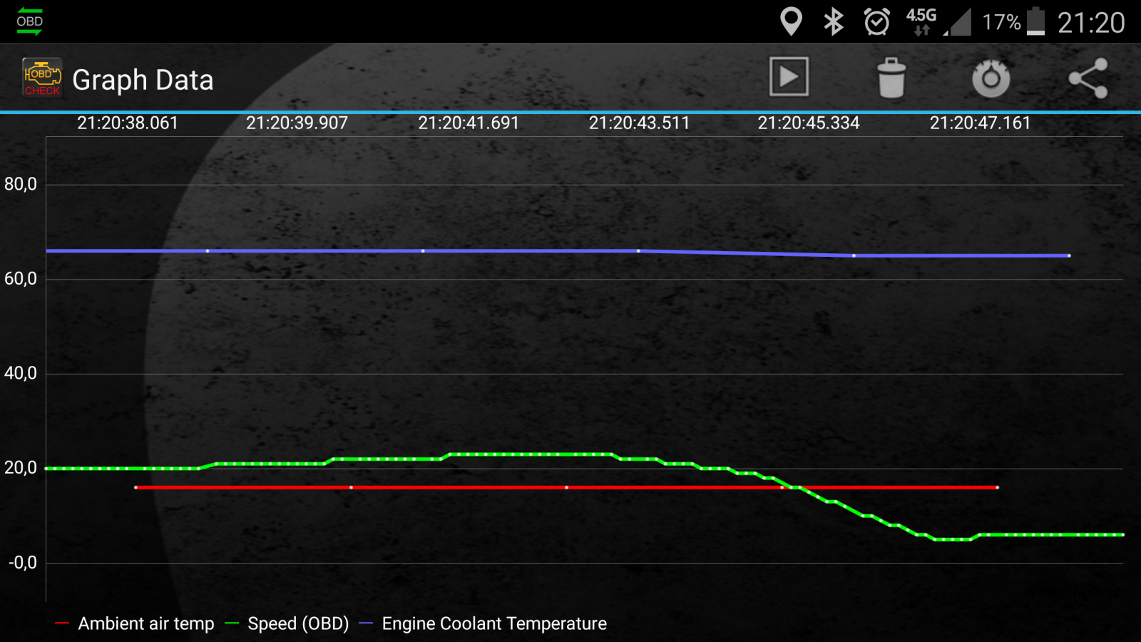

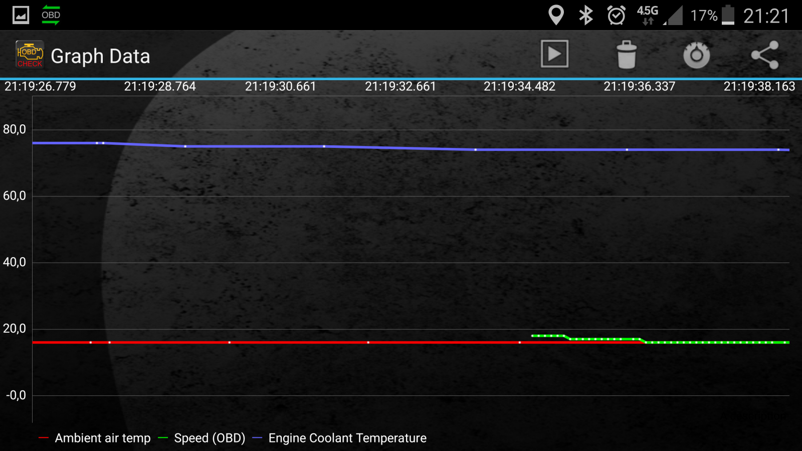

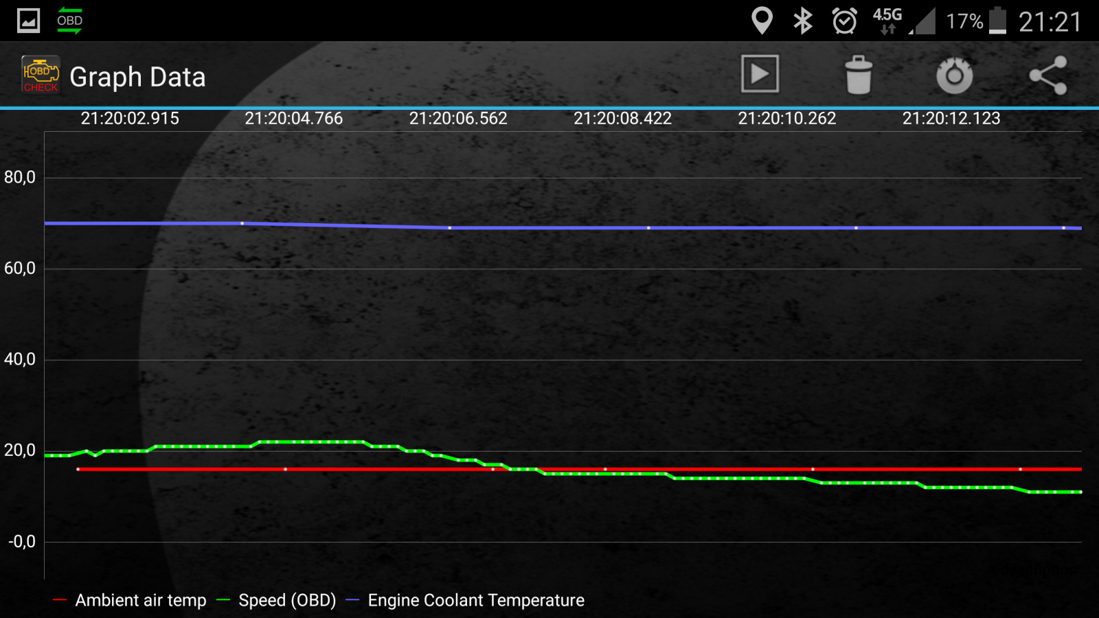

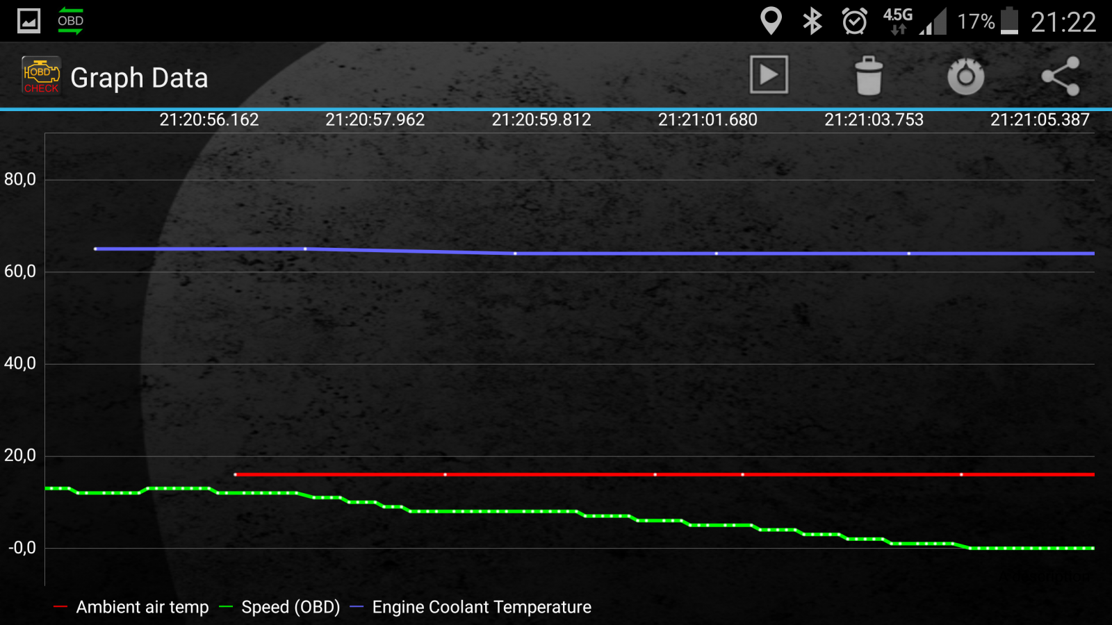

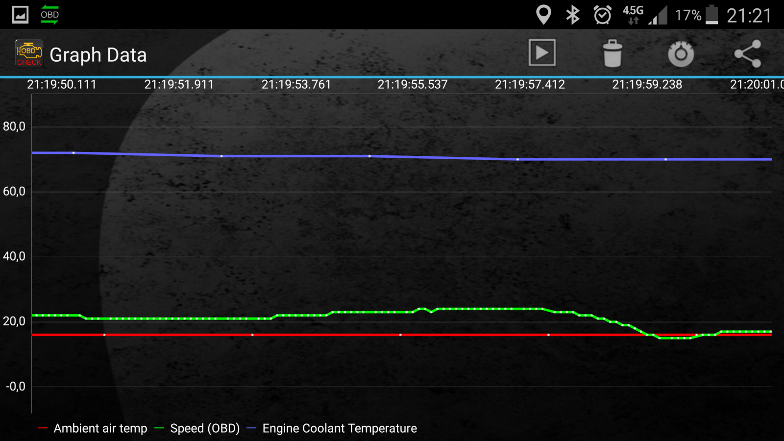

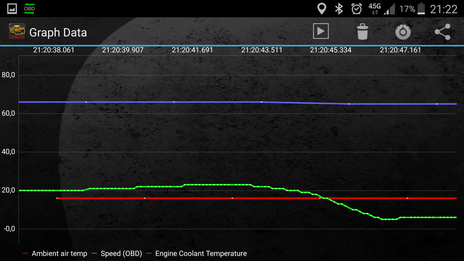

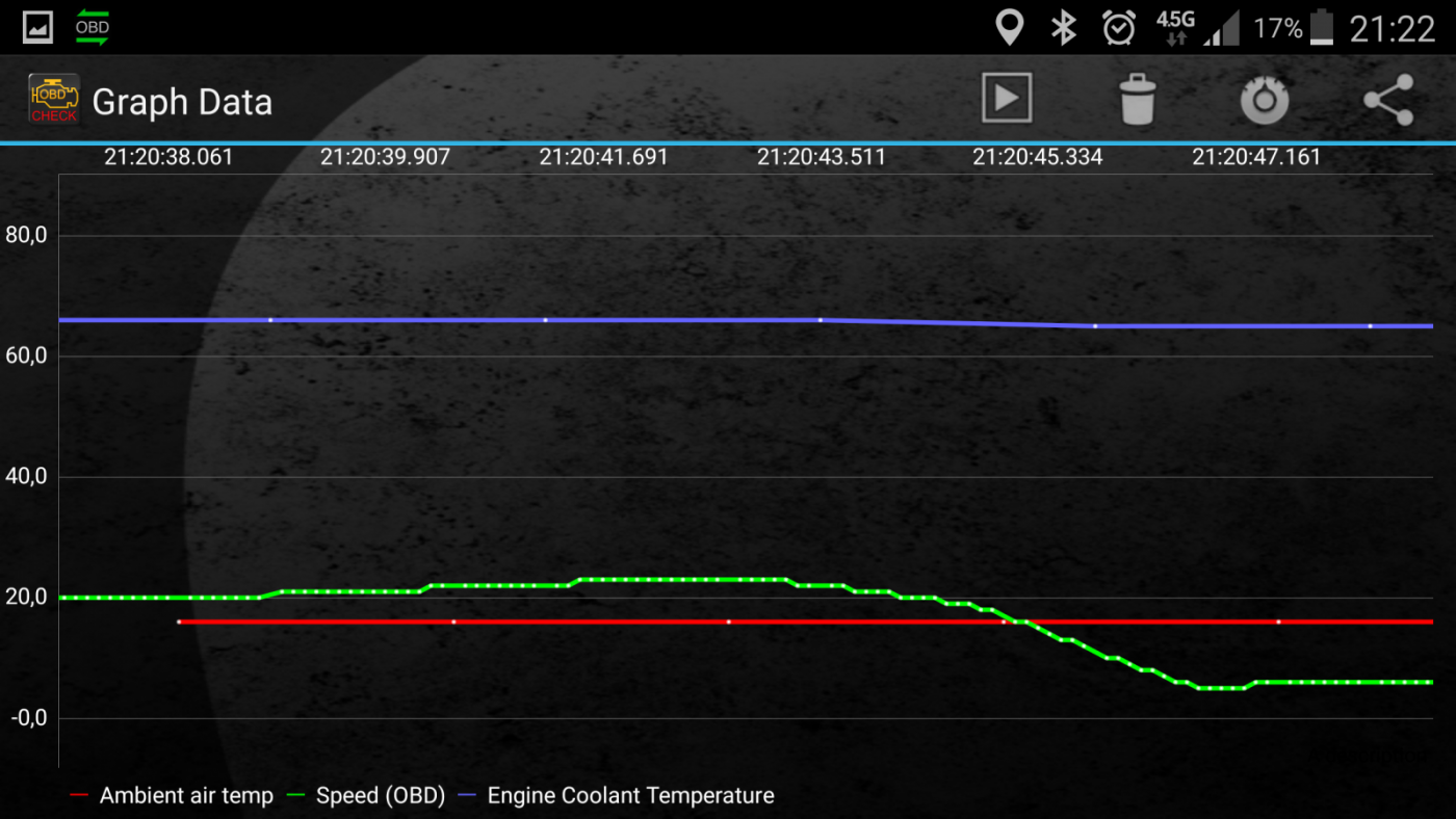

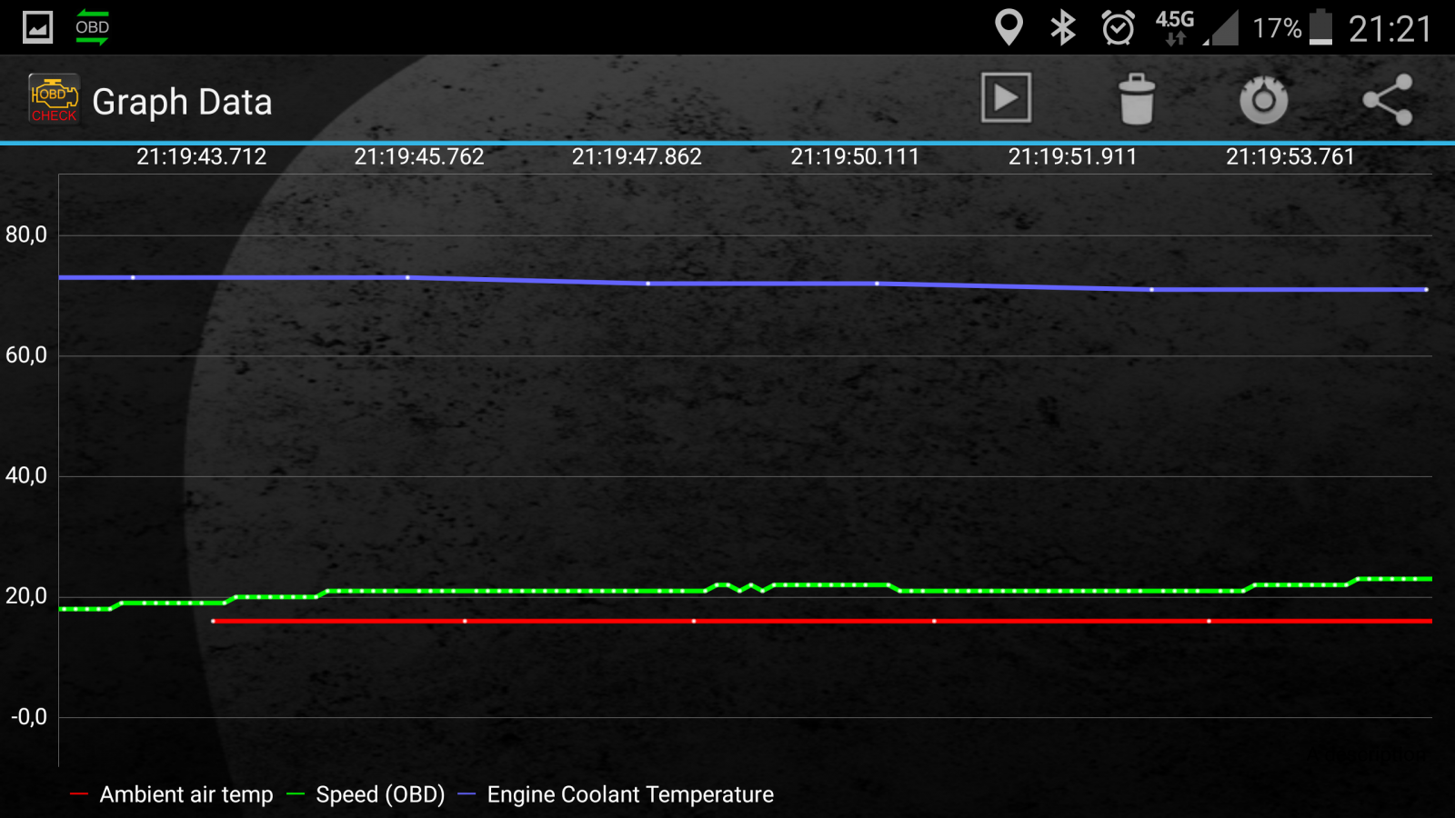

Akşam akşam dayanamadım, bak aşağıda renklerin anlamları var, resimleri isyediğim sırayla koyamadım ama sen anlarsın su sıcaklığı 84-85 civrı iken sıcakta kaloriferi açtım hareket halinde seyrederken trend de dış hava sıcaklığıda var hızda var iyice incele umarım boşuma yoröamışımdır kendimi
5. Resimde suyun kaç dereceye kadar ısındığını görebilirsin , sonra ilk attığım yabi en üsttekindede kalorifer sıcakta  açılınca nereye kadar düştüğünü gör dahada düşer ama ben yeterli diye bıraktım
 Bu saatte telefonla bukadar hazırlayabildim ama yeterli

Hızın sabit 20km :) Araba 90C dereceye gelmeden log almışsın. Soğutma suyu sıcaklığı da neredeyse sabit öyle dediğin gibi 60C derecelere falan düşmemiş. Dediğimiz şartlarda log al da öyle bakalım olur mu?

Üstten ikinci fotoda 65 civarına kadar düşüyor  dikkatli baksana
Kaçtan düşüyor dersin? Bence 66 veya 67 dan düşüyor. 90 dan falan düşmüyor hani.
1-2C derecelik düşüşten başka bir şey görmüyorum ben grafiklerde, yanlış mıyım?

Bir yanlışlık var galiba. 1. fotoğraf 2. ci fotoğraftan sonra. Yani 2. Fotoğraf soğukken, 1. fotoğraf ısındıktan sonra eklenmiş. Fotoğraflardaki tarihler öyle söylüyor. Telefonun saati var orada, datalarında bir karışıklık var sanırım. Telefonunun saati (tablet belkide) 21.21 de iken datalar 21.18 diyor. Pek bi karıştı ortalık. Ben halen bir düşüş görmüyorum grafiklerde. Ayrıca test yöntemin yanlış. 20kmh ile yolculuk ederken test ediyorsun.
Tek bir grafikte normal seyir anında tüm düşüşü gösterebilir misin?
Zaman aralıkları 1 er dakika olsa da olur. Sn sn görmesek problem değil. Böylece tek bir grafikte görebiliriz sanırım.
Hatta mümkünse: Ambient, Coolant Temperature, Engine Load, Throttle position, Speed verileri olursa pek bi anlamlı olur.
Hani bu işle uğraşıyorsun ya bu dataları çıkarmak zor olmasa gerek diye düşünüyorum ;)
