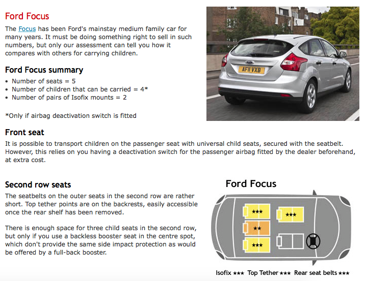

Üreticinin videosunu defalarca izledim. Yanlış olmadığına eminim. Zaten diğer aracada ben bağladım, aynı şekilde. Aratırken bir başka forumda, 2011 focus için aynı durumdan bahsetmiş birisi. Ford kemerleden mi kısıyo napıyo anlamadım :).
Kaan Zaim tarafından düzenlendi
"Oldukça kısa" diyor açıkca. Focus 2'de böyle bir sıkıntı yaşamamıştım.
Alternatif olarak şu şekilde ürünler var aslında, ama TR'de var mı bilemiyorum.
http://tr.aliexpress.com/w/wholesale-25mm-seat-belt-extension.html

Yabancı forumlardada oldukça şikayet var. Araştırdıkça çıkıyor karşıma. Bahsettiğiniz ürünleri gördüm, açıkcası güvenlik anlamında bir sıkıntı olup olmayacağından emin olamadığım için ana kucağının üretici firmasına mail gönderdim. Ayrıca bahsettiğim gibi durumu forda bildirdim. Pek oralı olmadılar :).
