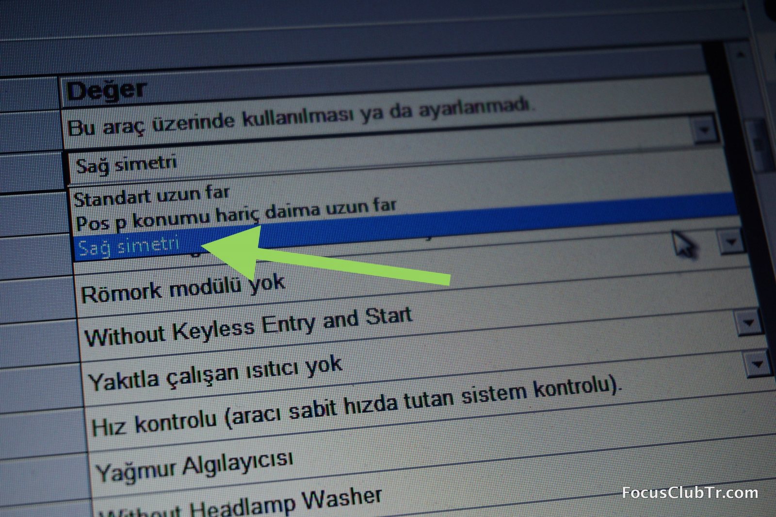

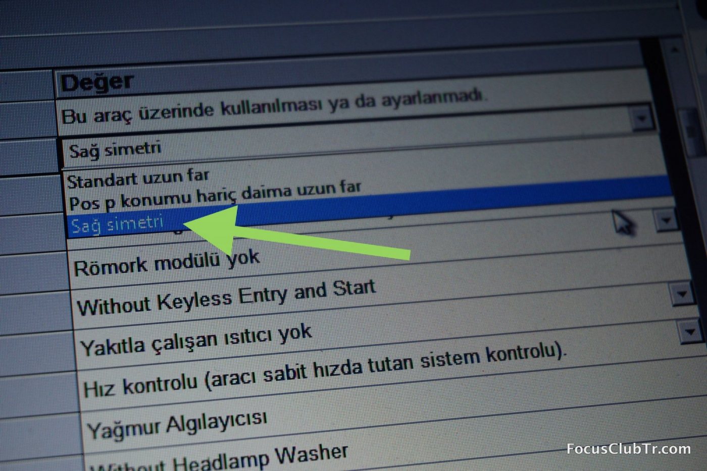

İlk mesaja bir video ve 2 fotoğraf ekledim. İşlemleri ids ile sorunsuz hallettik. Kesme-biçme pin değiştirme vs yapılmadı.
Makale de düzenlendi :)
