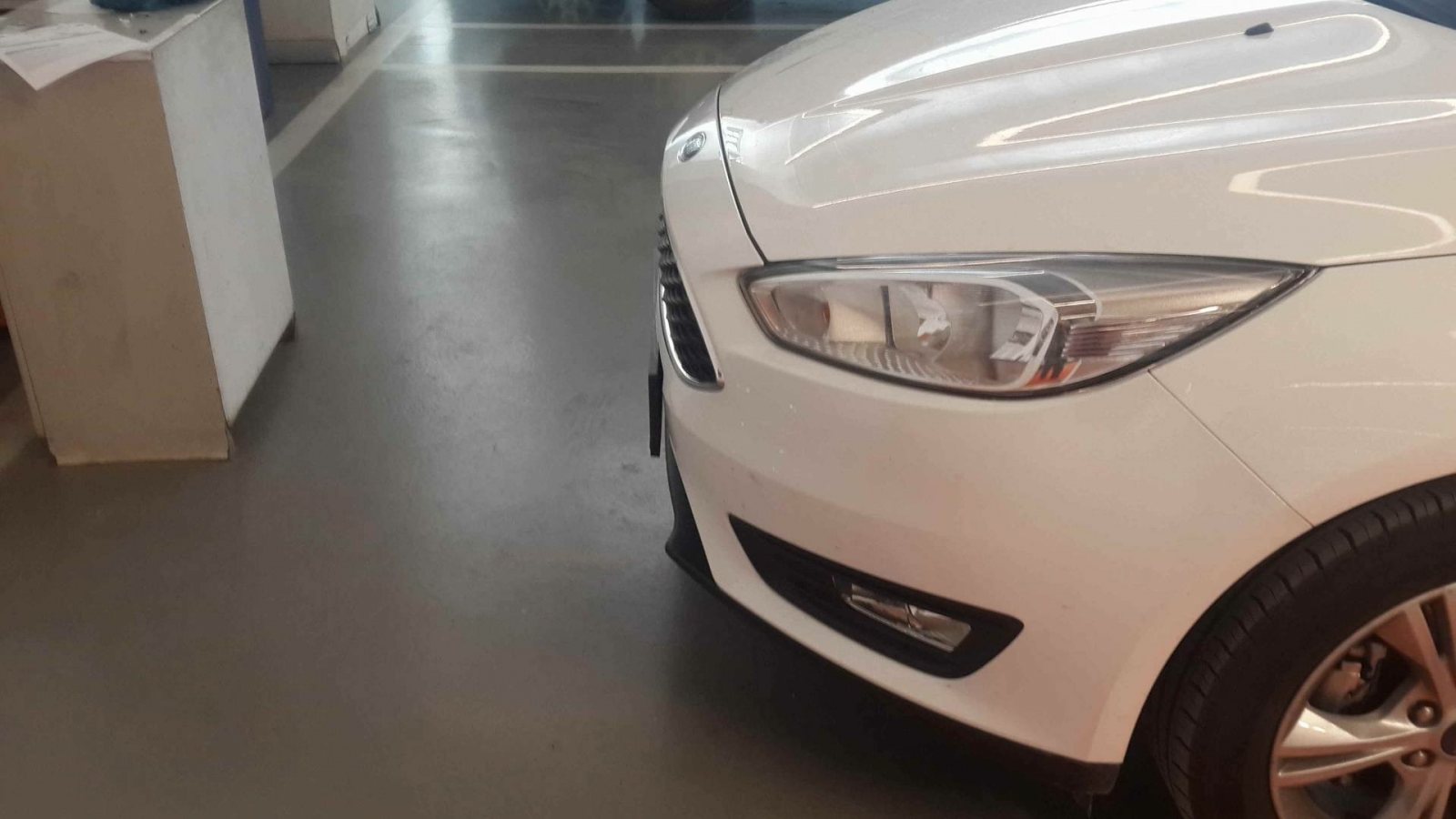

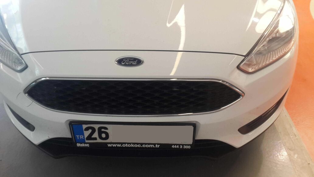

Arkadaşlar merhaba.
2015 yılı Mart ayında sahip olduğum Focus Trend X aracımın kaputu eklediğim fotoğrafta görüldüğü gibidir. Görselde kaput un tampona geldiği yerde yaklaşık yarım cm bir fark görülüyor, üstten bakınca bu fark anlaşılmıyor ancak eğilerek bakınca fark göze batıyor. Bu durum bütün focuslarda var mı yoksa sizce bir üretim hatası vs söz konusu mudur?
Not: Aracımda kaza, vurma, çarpma vb söz konusu değildir.

Ben daha önce böyle bir kusur görmedim. Bugün yakından bakarım. O kadar araba çektim :zha:
var var... gerçekten. şirinbabanın, benimkinde yamanınkin de hemen hepsinde gördüm ben. alttan bakmazsan pek farkedilmez. biz farları çok söktak yaptığımız için görüyoruz, yoksa bende farı sökene kadar hiç farketmemiştim.
@Kaan Yagizer ayarı varsa yaptıralım yahu, temiz olsun :)
53 dakika önce, Kaan Yagizer said:
ayarlarız ki ...
(bkn.kaputu da, tamponu da)
Tampon aslında çamurluk hizasında, çizgisinde bir sorun yok. bir şekilde far kendi yuvasında emanet duruyor.

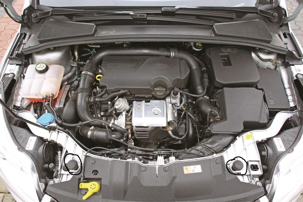

Yuvarlak ile çizdiğim kaput tutucu aparat vidalıdır. İkisini de en dibe kadar çevirerek indirirseniz sorun tahminimce ortadan kalkacaktır. Benim aracımda işe yaradı.
Onu denedim olmadi cenk bey.
1 saat önce, BulentGulsahin yazdı:
O zaman ya kaput ya da tamponun serviste tekrar hizalanması gerekecektir. Fazla uğraştırıcı bir iş olacağını sanmıyorum, hayırlısıyla durumu hemen çözeceklerdir.
