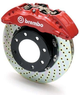

Cem Boneval Yanıtlama zamanı: Mart 19, 2016 Raporla Share Yanıtlama zamanı: Mart 19, 2016 Frenin nasıl kullanıldığına bağlı. Soğuk frenlemede yüzey ve piston gücü önem kazanırken, üstüste yapılan ve fren sistemini aşırı ısıtan sıcak frenlemede ısıya dayanıklı balata, daha iyi soğutmalı disk performansı arttırır. Tabii sıcak frenleme normal trafikte ancak hızlı bir dağ inişinde karşılaşacağımız bir durum, bunun dışında yarış ortamında karşımıza çıkar. 42 dakika önce, Servet Özkan said: Kaliper kullanmadan disk ve balatadan pek bir verim alamazsınız. Açıkcası standart motorlu araç için üzerinde gelen fren sisteminin yeterli olacağını düşünüyorum. Performansı arttıracak Brembo GT serisinde var, 1A4.5017A kodlu. Ama Avrupa'da 1600 Avro civarında satılıyor. Yani edinmesi pek mantıklı olmaz. Standart disk ve balatayı Brembo almak daha ucuza mümkün ama onun da performansa pek katkısı olmaz. Siz iyisi mi çakma bi kaliper kapağı ile görüntüyü kurtarın, yapan çok. 2 Yorum bağlantısı Diğer sitelerde paylaş More sharing options...

Emre Deniz Yanıtlama zamanı: Mart 19, 2016 Yazar Raporla Share Yanıtlama zamanı: Mart 19, 2016 Peki ebc gibi markalar arabayı seri kullandığımda yok fakat fren mesafemi 1 m azaltsa bile yeter içim rahatlar sadece kapak bana çok gereksiz geliyor. Belki ilerde alınabilir 1600 € çok büyük rakam. Frenlerimi güçlendirmek için ne yapabilirim başka çelik fren hortumu hariç. Yorum bağlantısı Diğer sitelerde paylaş More sharing options...
Kaan Yagizer Yanıtlama zamanı: Mart 19, 2016 Raporla Share Yanıtlama zamanı: Mart 19, 2016 ...aracınız pasif destek sistemleri ile donatılmış durumda. Frenleriniz ise sınıfındaki en iyi -mesafe- sonuçlarına sahip olanlar arasında. Lastikleriniz düzgün, aracınız bakımlı ise "Standart" motor ile frenleriniz son derece tatminkar performans verecektir. ...bence sıkıntı duymanıza gerek yok. kuZu'nuzu iyi günlerde, sağlık & sıhhat içinde kullanın efendim. 2 Yorum bağlantısı Diğer sitelerde paylaş More sharing options...
