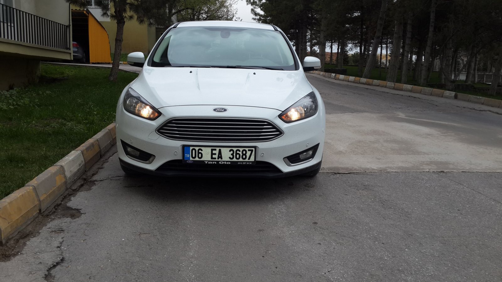

Soner Erik Yanıtlama zamanı: Mart 26, 2016 Raporla Share Yanıtlama zamanı: Mart 26, 2016 Konuyu okuduktan sonra (3 gün sonra) akşam baktım, varmış. Tıpkı videodaki gibi. 2 Yorum bağlantısı Diğer sitelerde paylaş More sharing options...
Aşkın K. Yanıtlama zamanı: Mart 28, 2016 Raporla Share Yanıtlama zamanı: Mart 28, 2016 anahtar sıfır pozisyonunda araç çalışır durumda ve P konumunda el freni çekik. sanırım benimde gündüz farım var demek bu değilmi 1 Yorum bağlantısı Diğer sitelerde paylaş More sharing options...
Yakup Ç. A. Yanıtlama zamanı: Mart 28, 2016 Yazar Raporla Share Yanıtlama zamanı: Mart 28, 2016 Evet, var Yorum bağlantısı Diğer sitelerde paylaş More sharing options...
Aşkın K. Yanıtlama zamanı: Mart 28, 2016 Raporla Share Yanıtlama zamanı: Mart 28, 2016 Teşekkürler Yakup Bey, sen paylaşmamış olsan hayatta araba çalışır durumdayken araçtan inip bir bakayım diye aklıma gelmezdi Yorum bağlantısı Diğer sitelerde paylaş More sharing options...
Yakup Ç. A. Yanıtlama zamanı: Mart 28, 2016 Yazar Raporla Share Yanıtlama zamanı: Mart 28, 2016 1 dakika önce, Aşkın K. said: Teşekkürler Yakup Bey, sen paylaşmamış olsan hayatta araba çalışır durumdayken araçtan inip bir bakayım diye aklıma gelmezdi Estğ. rica ederim. Birileri paylaşacak ki forum adım atsın değil mi? Sizlerde fark ettiğiniz şeyleri paylaşmayı ihmal etmeyin lütfen. 1 Yorum bağlantısı Diğer sitelerde paylaş More sharing options...

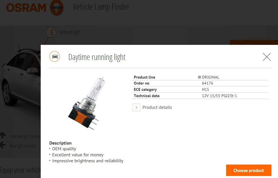

Kerem B. Yanıtlama zamanı: Nisan 13, 2016 Raporla Share Yanıtlama zamanı: Nisan 13, 2016 (düzenlendi) osram'ın sitesinde arabaya göre arama yaptığımda fotoğraftaki ürünü focus 3 DRL ampul olarak listeledi. Bu ampulden alıp üzerindekiyle değiştirsem ve ELM327 ile gerekli ayarı yapsak 2015 şubat üretimi trendx araçta aktif hale gelir mi sizce? Nisan 13, 2016 Kerem Bozdoğan tarafından düzenlendi Yorum bağlantısı Diğer sitelerde paylaş More sharing options...
H. Cenk Yanıtlama zamanı: Nisan 13, 2016 Raporla Share Yanıtlama zamanı: Nisan 13, 2016 46 dakika önce, Kerem Bozdoğan said: osram'ın sitesinde arabaya göre arama yaptığımda fotoğraftaki ürünü focus 3 DRL ampul olarak listeledi. Bu ampulden alıp üzerindekiyle değiştirsem ve ELM327 ile gerekli ayarı yapsak 2015 şubat üretimi trendx araçta aktif hale gelir mi sizce? Kerem arabanda halojen gündüz farı olsaydı ampulü bu idi. Ancak arabanda olmadığı için bu ampulü almana gerek yok. Yani bunu alınc araban gündüzlü olmuyor. Gerçi ford bu belli olmaz park ampulünü söküp bunu takarsan yazılımla açabilir misin o konuda bilgim yok 1 Yorum bağlantısı Diğer sitelerde paylaş More sharing options...
Ozan Kar Yanıtlama zamanı: Nisan 13, 2016 Raporla Share Yanıtlama zamanı: Nisan 13, 2016 bu ampul H1 yuvasına olmaz. 1 Yorum bağlantısı Diğer sitelerde paylaş More sharing options...
