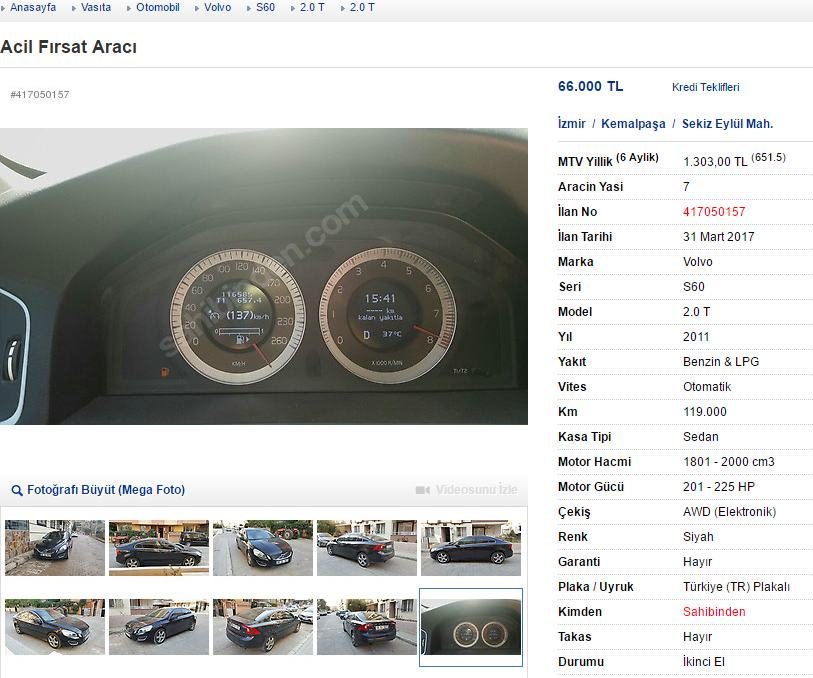

Servet Ö. Yanıtlama zamanı: Nisan 3, 2017 Yazar Raporla Share Yanıtlama zamanı: Nisan 3, 2017 4/2/2017 - 01:49 tarihinde, Onur Sezgin yazdı: Ben anlamıyorum bu işten.. şuncacık 3-5 parça airbus mı yapacak şimdi ecoboost u Suncacik mi? Airbus mi? Hahaha. Motor blogu ve krank haricinde tum parcalar var orda be ya --3 dakika sonra eklendi-- 5 dakika önce, Olcay Sert yazdı: yanlış tahmin bu arada ben bunu 1.6 180bg sanıyordum hiç dikkat etmemişim 2.0 imiş Bu arabanin yerde yururken stok haliyle nu hizi cevirebilme ihtimali bence sifira yakin. Devirin 7800lere gelmesi de pek mumkun degil --4 dakika sonra eklendi-- 18 saat önce, Serkan Karakoca yazdı: Bu Volvo s60 R 800 beygir Senin dedigin arabayi biliyorum. Pek azman o alet. 1 Yorum bağlantısı Diğer sitelerde paylaş More sharing options...
Cem Boneval Yanıtlama zamanı: Nisan 3, 2017 Raporla Share Yanıtlama zamanı: Nisan 3, 2017 (düzenlendi) 3 saat önce, Olcay Sert yazdı: EU normaları min %10 fazla göster der. Yok öyle demiyor. Madde 77/433/EWG hız göstergesinin gerçek değerden düşük göstermesine izin vermiyor. Bu bir. İkincisi artı yönde aşma sınırlarını da 01.01.1991 öncesi üretimler için göstergenin üst 2/3 bölümünde +%7, 01.01.1991'den sonra üretilenler için de +%10 artı 4 km/h olarak belirliyor. Bunlar sapmanın tolere edileceği üst sınırlar. Bu arada benim arabamda güçlü sinyal varlığında GPS 120 km/h gösterirken hız göstergesi 128 km/h, hız göstergesi 240 gösterirken de GPS 222 gösteriyor. Nisan 3, 2017 Cem Boneval tarafından düzenlendi 2 Yorum bağlantısı Diğer sitelerde paylaş More sharing options...
Çağlar Sertan KASIMOĞLU Yanıtlama zamanı: Nisan 3, 2017 Raporla Share Yanıtlama zamanı: Nisan 3, 2017 Bir saat önce, Cem Boneval yazdı: Yok öyle demiyor. Madde 77/433/EWG hız göstergesinin gerçek değerden düşük göstermesine izin vermiyor. Bu bir. İkincisi artı yönde aşma sınırlarını da 01.01.1991 öncesi üretimler için göstergenin üst 2/3 bölümünde +%7, 01.01.1991'den sonra üretilenler için de +%10 artı 4 km/h olarak belirliyor. Bunlar sapmanın tolere edileceği üst sınırlar. Bu arada benim arabamda güçlü sinyal varlığında GPS 128 km/h gösterirken hız göstergesi 120 km/h, hız göstergesi 240 gösterirken de GPS 222 gösteriyor. Yorum bağlantısı Diğer sitelerde paylaş More sharing options...
Semih O. Yanıtlama zamanı: Nisan 3, 2017 Raporla Share Yanıtlama zamanı: Nisan 3, 2017 1 saat önce, Cem Boneval yazdı: GPS 128 km/h gösterirken hız göstergesi 120 km/h Burda bir terslik var sanki abi Yorum bağlantısı Diğer sitelerde paylaş More sharing options...
Olcay Sert Yanıtlama zamanı: Nisan 3, 2017 Raporla Share Yanıtlama zamanı: Nisan 3, 2017 128 gerçek hız iken gösterge 20 olması için normalinden bayağı büyük bi tekerlek takılması gerekir. gibime geliyor. ama şu şkeilde dersek 120 iken 128 ise 120*1.1+4=136 max kabul edillebilir sınır içersinde Yorum bağlantısı Diğer sitelerde paylaş More sharing options...
Cem Boneval Yanıtlama zamanı: Nisan 3, 2017 Raporla Share Yanıtlama zamanı: Nisan 3, 2017 (düzenlendi) 51 dakika önce, Semih O. yazdı: Burda bir terslik var sanki abi Kafa ters çalışmış, düzelttim. Teşekkürler... Bu arada lastik ebadı 225/45-17 Nisan 3, 2017 Cem Boneval tarafından düzenlendi 1 Yorum bağlantısı Diğer sitelerde paylaş More sharing options...
