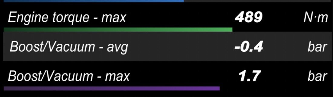

Servet Ö. Yanıtlama zamanı: Eylül 1, 2017 Yazar Raporla Share Yanıtlama zamanı: Eylül 1, 2017 Ve sonunda E30 ve Profec ayarları da bitti, 1.9bar peek, 1.7bar ile kesiciye giriyoruz. Normal yakıt için 1.4 barlık ayar da yaptık, temiz oldu. Şimdi pop&bangs ve launch control var sırada. 5 Yorum bağlantısı Diğer sitelerde paylaş More sharing options...
Servet Ö. Yanıtlama zamanı: Eylül 1, 2017 Yazar Raporla Share Yanıtlama zamanı: Eylül 1, 2017 Not: Kesici 7260rpm 1 Yorum bağlantısı Diğer sitelerde paylaş More sharing options...

Serkan Karakoca Yanıtlama zamanı: Eylül 1, 2017 Raporla Share Yanıtlama zamanı: Eylül 1, 2017 Netice gayet başarılı 350 hp 500 nm tork daha ne olsun Keyifli gazlayınca çıkan seslerden insan tahrik oluyor Kaput içi çok başarılı Stock bir ecoboost motordan hiç bir farkı Yok hava filtresi kapağı harici Güzelce keyifli kazasız belasız kullan bro Bu arada tr de profesyonel kişilerin kimsenin yapmaya cesaret edemediği bir işi risk alarak onlardan daha profesyonelce yaptığın için bu projenin Türkiye'de ecoboost motorun senin sayende denklemi çözdüğün maddi manevi özveri sabırla sorunların üstesinden gelip bizede böyle bir konuyu takip etme fırsatı verdiğin için teşekkürler brocan ... 6 Yorum bağlantısı Diğer sitelerde paylaş More sharing options...
