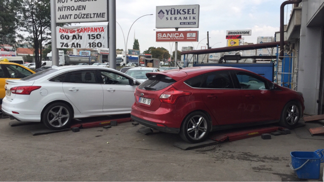

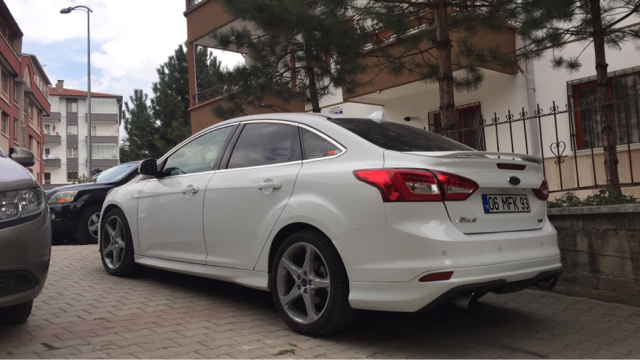

Servet Ö. Yanıtlama zamanı: Ekim 1, 2017 Yazar Raporla Share Yanıtlama zamanı: Ekim 1, 2017 Bu gün fırsat yaratıp 17" spor paket janlarını ve Michelin Pilot Sport lastiklerini taktık arabaya. Yahu ne anlamsız işmiş 18", boştan yere yoruyormuşum arabayı. Gidiş şahane tutuş şahane. Anlaşılan bu jantları Pilot Sport 4s ile kullanmak benim için uygun olacak. Jant lastiklerini denemek için bana veren @Doğan Kurban'a ayrıca teşekkür ederim. 6 Yorum bağlantısı Diğer sitelerde paylaş More sharing options...

Servet Ö. Yanıtlama zamanı: Ekim 3, 2017 Yazar Raporla Share Yanıtlama zamanı: Ekim 3, 2017 Bu guclerin lastigi kesinlikle ve kesinlikle Pirelli Rosso degilmis ve 225 taban lastik isimi cok rahat goruyormus. Cok sevindim bu ise 18" takmak zorunda olmadigimi anlamak benim icin onemliydi. 1 Yorum bağlantısı Diğer sitelerde paylaş More sharing options...
