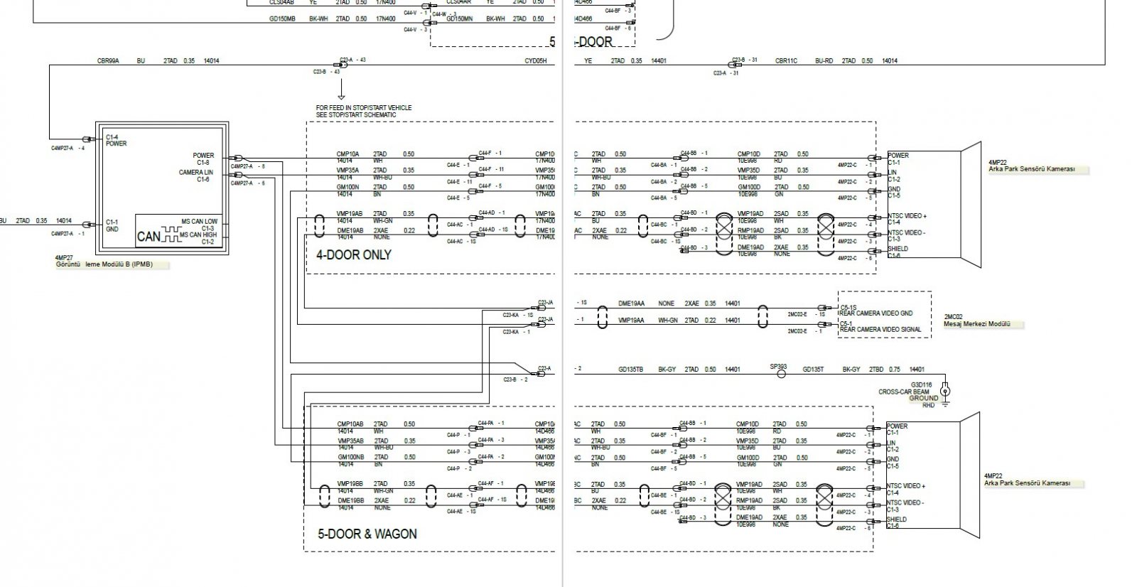

Murat Kav. Yanıtlama zamanı: Temmuz 18, 2016 Raporla Share Yanıtlama zamanı: Temmuz 18, 2016 (düzenlendi) Bu da dursun, aramayın (net görüntü için bilgisayara indirin) Temmuz 18, 2016 Murat Kavuk tarafından düzenlendi 2 Yorum bağlantısı Diğer sitelerde paylaş More sharing options...

Doğan Kurban Yanıtlama zamanı: Temmuz 19, 2016 Raporla Share Yanıtlama zamanı: Temmuz 19, 2016 Şimdi, Servet Ö. said: Haftasonu çalışmamasının nedeni neymiş? Başkan 2 nedeni olabilir. 1 aldığım kablolarda sorun vardı ve çalışmadı. 2 bendeki kamera modülle uyum sağlamadı.Tesisatı yeniden çektim ve çalıştı. Arabaya çektiğim kabloları basitleştirerek birşemaya dönüştürdüm. @Ozan Kar da onaylarsa doğru olduğunu rahatlıkla kendiniz çekebilirsiniz. Yapmanız gerekenin en başında bagajı tamamen boşaltacaksınız. Kameranın zaten nereye takılacağı fotolarla ilk sayfalarda var.Umarım faydası olur. Üşenmezsem kabloları renklendirebilirim. Ama bu halide anlaşılır olmuştur sanırım. 3 Yorum bağlantısı Diğer sitelerde paylaş More sharing options...

Misafir Yanıtlama zamanı: Temmuz 20, 2016 Raporla Share Yanıtlama zamanı: Temmuz 20, 2016 Üşenmezsem kabloları renklendirebilirim. Ama bu halide anlaşılır olmuştur sanırım. iyide anahtarsız giriş modülü ne alaka onu anlayamadım doğan resimde var . Yorum bağlantısı Diğer sitelerde paylaş More sharing options...
Doğan Kurban Yanıtlama zamanı: Temmuz 20, 2016 Raporla Share Yanıtlama zamanı: Temmuz 20, 2016 iyide anahtarsız giriş modülü ne alaka onu anlayamadım doğan resimde var . E oradan modüle bağlantın var baksana şemaya. Can - ve can + alıyorsun. Sen bide bu şemaya göre yapsana montajı Yorum bağlantısı Diğer sitelerde paylaş More sharing options...
Murat Kav. Yanıtlama zamanı: Temmuz 20, 2016 Raporla Share Yanıtlama zamanı: Temmuz 20, 2016 Özer, CAN BUS bağlantısı için anahtarsız girişi tercih etti Doğan, ben de öyle yapmıştım. Sigortanın hemen yanı olduğu için en kolayı. 1 Yorum bağlantısı Diğer sitelerde paylaş More sharing options...
Ozan Kar Yanıtlama zamanı: Temmuz 20, 2016 Raporla Share Yanıtlama zamanı: Temmuz 20, 2016 Araçta hiç tesisat yoksa kamera modulunu de o tarafa koyuyorum ben. Sigorta kutusunun yanında boşta duruyor benim ki. 1 Yorum bağlantısı Diğer sitelerde paylaş More sharing options...
