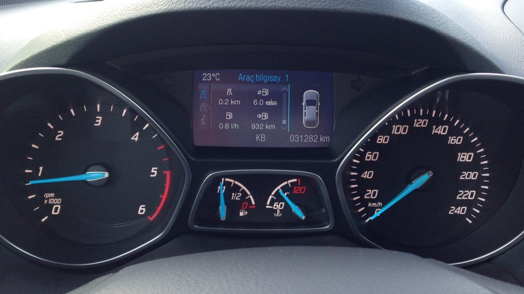

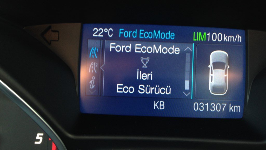

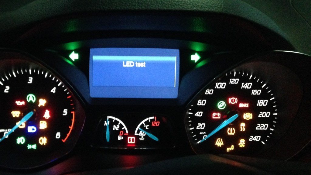

Polonyadan bu defa PTT kargo yolu ile gösterge aldım. Yeni sayılabilecek gösterge. Bugün montajı yaptık. C-max'a focus gibi sök-tak olmuyor. Arkadaki klipslerin gireceği bir yer yok. Geri kalan herşey c-max ile aynı olduğu için, klipsleri söktük, ve kalan çıkıntıları falçata ile traşladık. Sonra da montajı yaptık. Şimdilik iyi çalışıyor.
Gösterge ile şu anda makyajlılarda olan, ama makyajsızlarda olmayan bir kaç özellik geldi (dijital hız, saat, çift yol bilgisayarı, 4'lü ekranda kilometre sayacını ondalık vermesi gibi). Bir de pusula var, gittiğin yöne göre altta ilave yön bilgisi çıkıyor (sadece kuzey, güneybatı vs şeklinde)..

Hayirli olsun murat elm ile bağlanıp IPC den okutup hex kodlarını görebilir miyiz mevcut yazılım durumunu vs
Göstergenin kodu FV4T-10849-LB. Applikasyon kodu olarak CV4T ile başlayan bir şeyler gördüm sanırım test menüde, bir ara bakar tam olarak yazarım.

hayırlı olsun murat bey, bende pusula aktif olmadı sanırım gps ile alakalıdır herhalde. süre ölçer de çıkmadı.
Pusula bilgisini GPSM modülünden alıyor diye tahmin ediyorum, araçta sync yoksa o nedenle aktif olmamıştır.

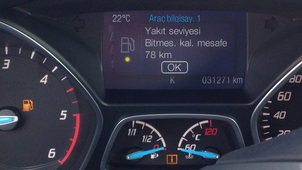

Yeni göstergemizde ilk defa depo ışığını yaktık :P Bunda farklı olarak OK'ye basmayınca gitmeyen bir uyarı mevcut, eskisi böyle değil diye hatırlıyorum. Bu uyarıdan 7-8 km sonra yakıt aldım. Alınan litremiz 43 litre oldu (eskisi de böyle idi). Buradan çıkardığım sonuç, ford galiba kalan yakıt miktarını -100km olarak hesaplıyor yolda kalmayalım diye..
Gösterge montajından sonra, depoyu ilk doldurduğumda, kalan km olarak 600 küsurlerde bir rakam ile karşılaşmıştım. Bu değer zamanla yükseldi ve son depoda 930 km'ye kadar çıktı. Yoncaları da sonunda yeşil yapabildim. Buradan da şu şekilde bir sonuç çıkıyor. Gösterge kalan km.de eski sahibini hatırlıyor, ve hesaba onunla devam ediyor. Ve demekki kugalar çok yakıyor, dizel olsa bile :)
