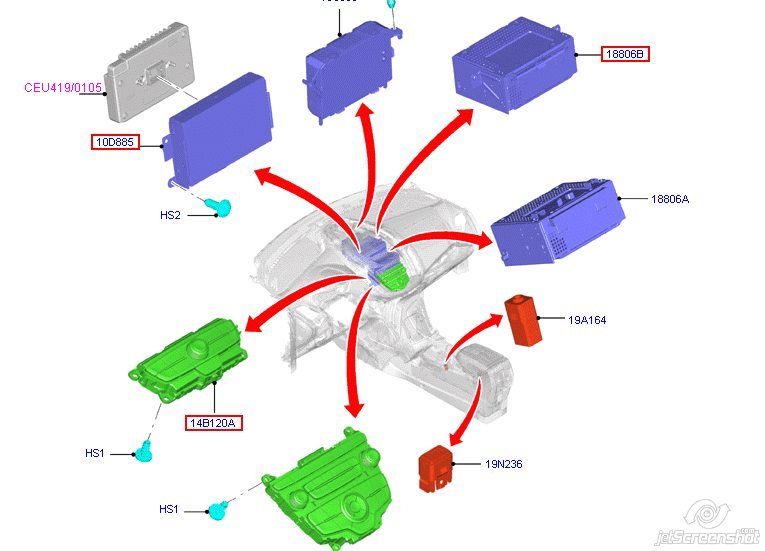

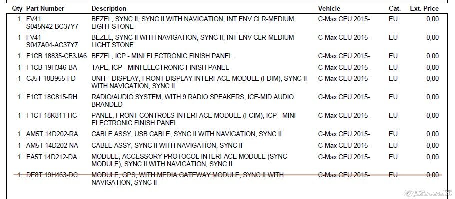

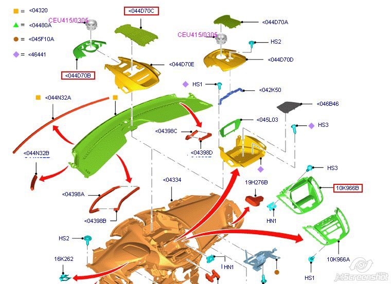

Burada verdiğim liste 2015 c-max'dan alıntı. Teyp klavyesi, kapı kilidi olmadığı için bizim c-max'lara uymuyor, o nedenle kuga paneli almak gerek. Ya da Amerikadan getirilmesi gerekiyor. Liste açık renk döşeme için. Listenin fazlası yok, ama eksiği olabilir. Ekranı bağlamak için metal bir parça daha olması lazım, kodunu göremedim. Sondaki GPSM modülü, sync'li araçlarda var. Sistemin sync olmayan araçlara uygulaması, soketlerin farklılığından dolayı daha zor görünüyor.

2012'lerin bir kısmında bluetooth, bir kısmında sync modülü var. Sync modülü olan araçlarda acil yardım sistemi oluyor ve ses ile klimayı kontrol edemiyorsunuz.
İhtiyaç duyulan parçalar (parantez içine yukarıda resimde yazan kodlarını ekliyorum):
1. 8" Ekran (10D855)
2. Sync 2 modülü (ekran ile bitişik oluyor, yukardaki resimde ekranın arkasında görülen gri parça)
3. Klavye (14B120A, kapı kilitli model olmalı, Avrupada sadece kugalar bu şekilde, sony olanlar şık duruyor)
4. Ekran üstü kapak (044B70B + 044B70C + 044B70E) 3 parça halinde satıyor ford, radyo-cd ünitesi buraya bağlanacak, burada renge dikkat etmeli).
5. Radyo-CD ünitesi (18806B, muhtemelen stündeki vida yerinin farkından dolayı bunun da değiştirilmesi gerek)
6. "Ekran + Klavye" nin çerçevesi (10K966B, klavyeye uygun parça alınmalı)
7. Sync modülünden girişlerine kablo (listede cable assy olarak verilenler)
8. Bu kabloların gireceği çift usb'li parça (buraya koymayı unutmuşum, bunu da montajdan dolayı Amerikan almak gerekiyor sanki, emin değilim)
Eğer araçta sync yoksa, GPSM modülü + tesisatını almak gerekiyor. Bu modül c-max'larda ön cama monte. Yanlış hatırlamıyorsam cam deseni ile kapaklar farklı. Ama bu çok sorun değil. Biraz uğraşı ile gpsm modülü farklı yerlere monte edilebilir (kugadaki gibi km göstergesinin arkasına mesela)
Bunların haricinde direksiyondaki tuşlar soru işareti. Onların da Amerikadan getirilmesi gerekebilir (ya da kuganın uyabilir, bilmiyorum)
Ses sistemi ile ilgili bazı tanıtma sorunları çıkabiliyor ama onlar da bir şekilde aşılıyor.
Ford'un net bilgi vermediği bir konu navigasyon konusu. Bu konuda arkadaşların güzel çalışmaları var forum içinde, inceleyebilirsiniz.
Bir de şunu ifade etmeliyim. Yeni fordlardaki sync 2 sistemini eskiye uygulayanı henüz görmedim. Ben sadece microcat üzerinden giderek bir liste çıkardım.
  • Beğen 4
