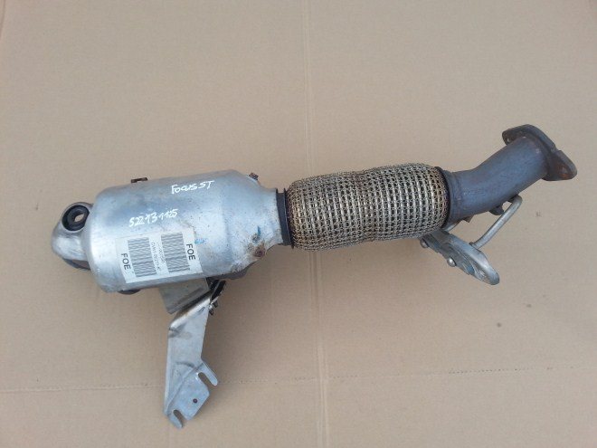

Merhaba arkadaşlar kamera montajı için istanbula gidişim sırasında aracımın motor koruma ışığı yanmıştı. O tedirginlikle inip arabanın kaputu açıp baktığımda herşeyin normal olduğunu gördüm. Araçta güçte bir düşüş motorda olumsuz bir durum görmeyince devam ettim kontağı kapatıp açtım ancak ışık hala sönmemişti. Servise girdik IDS'ye bağlandı ve süpriz 4500 ₺ sıkışmış :öp: Aracın katalatik konvertör arızalanmış gel gelelim katalatik konvertörün ne olduğuna ;
Arabaların tükettiği yakıttan ortaya çıkan zehirli gazların, havaya direkt karışmasını engellemek için kullanılan bir nevi araçların filtre sistemi.  Motor bölmesinin alt çıkışındadır. Çelik bir kutuyu andırırlar.
Buna bağlı Oksijen (Lambda) , Hego sensörleri bu hava yakıt karışımını ECU'ya göndererek burada hesaplanıp egzosttan dışarıya atılacak gaz oranını tespit etmektedirler
Katalatik konvertör bozulursa ne olur;
  • Çekiş düşer
  • Siyah duman atar
  • Motor Devrinde dalgalanmalar
  • Yakıt sarfiyatı yükselir.
  • Motor sıcaklığı yükselir
Katalatik konvertör neden bozulur;
  • Uzun Süre Marş
  • Aracı ittirmek ( Bizim tabirimizle vurdurmak)
  • Kurşunlu benzin kullanmak
  • Kalitesiz yakıt
Yani üstadlara şunu sormak lazım 70.000 km deki bir araç için bu konvertörün arızalanması normalmidir ? Ki birçoğu normal değil diyor. Normal varsayalım 4500 ₺ nedir yahu insafsız OTOSAN.
