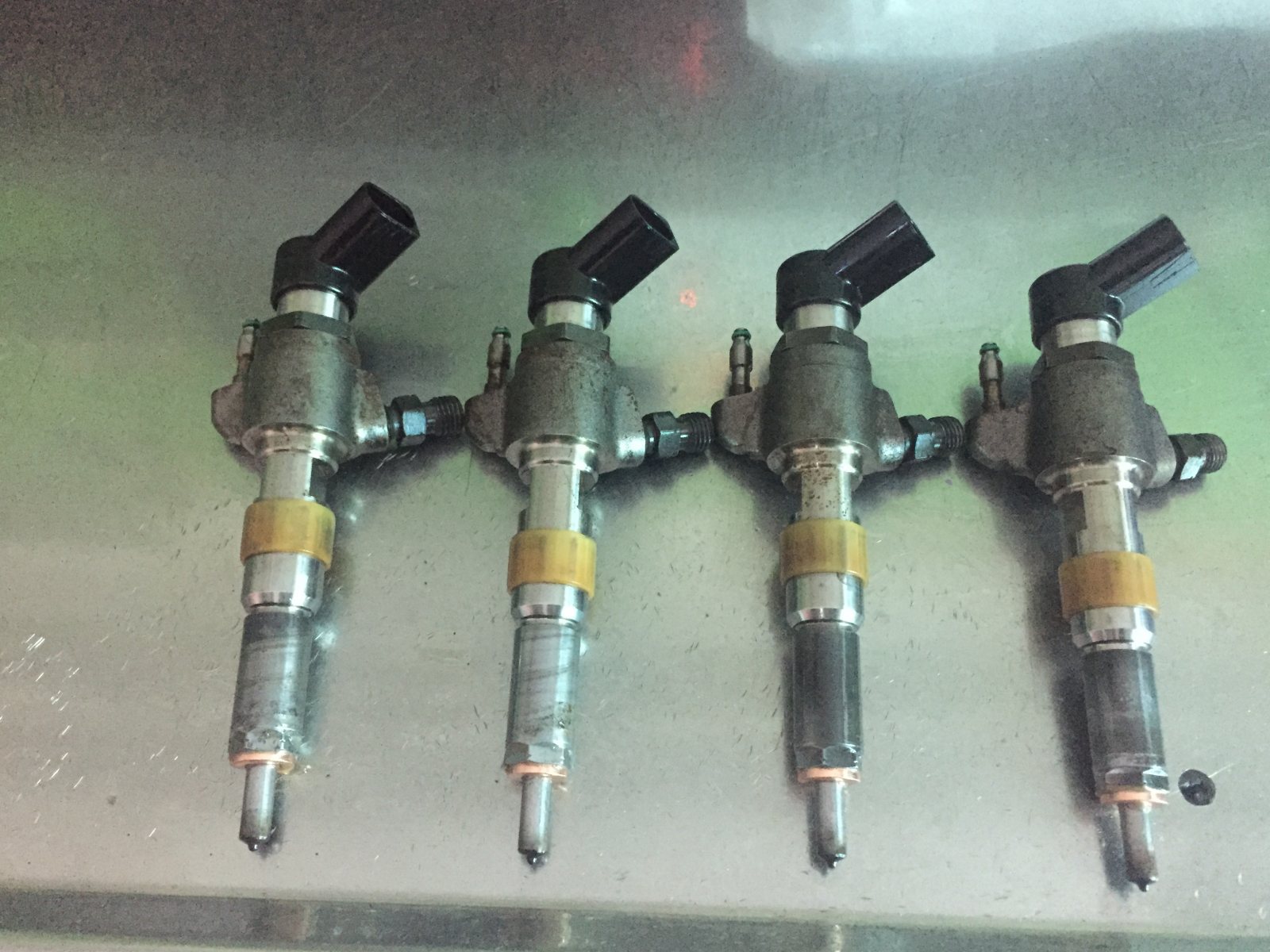

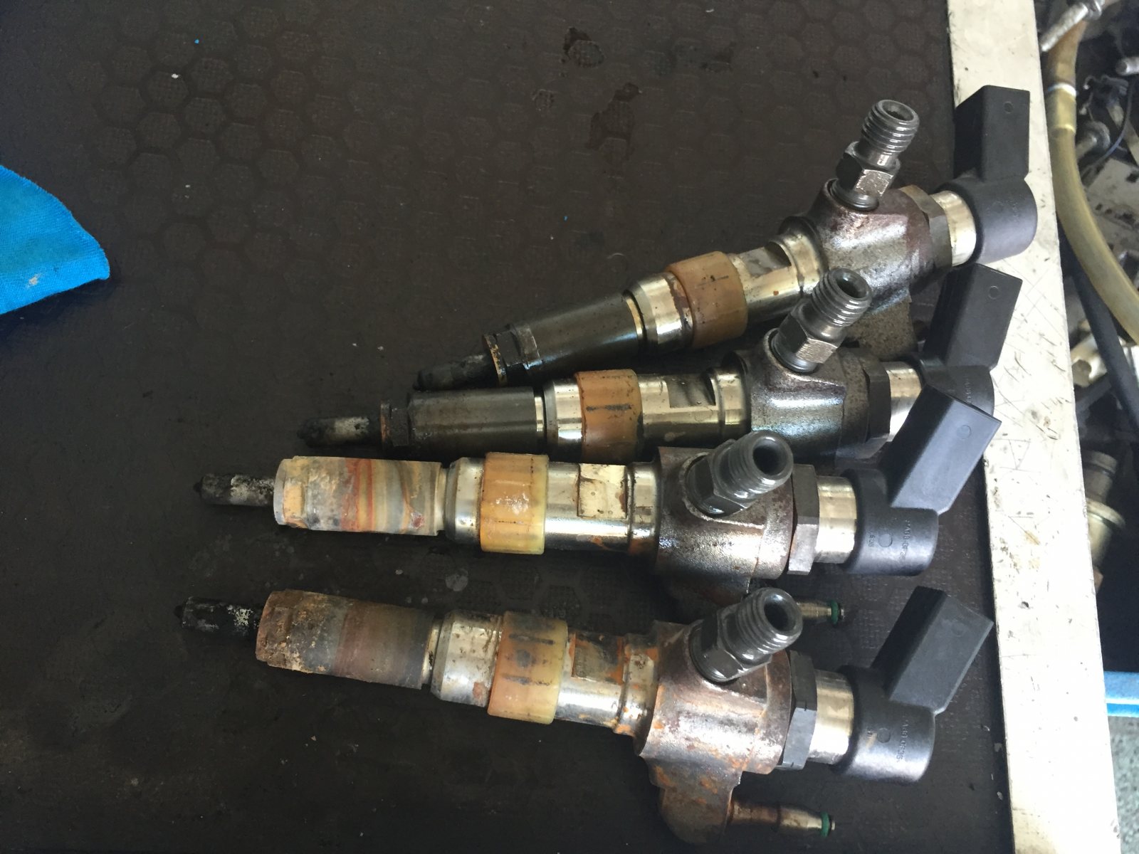

işlem yapılmadan önceki enjektörlerin söküldüğündeki ilk hali aşşağıdakiler :)  biraz ürktüm ama ilk sökülünce :)

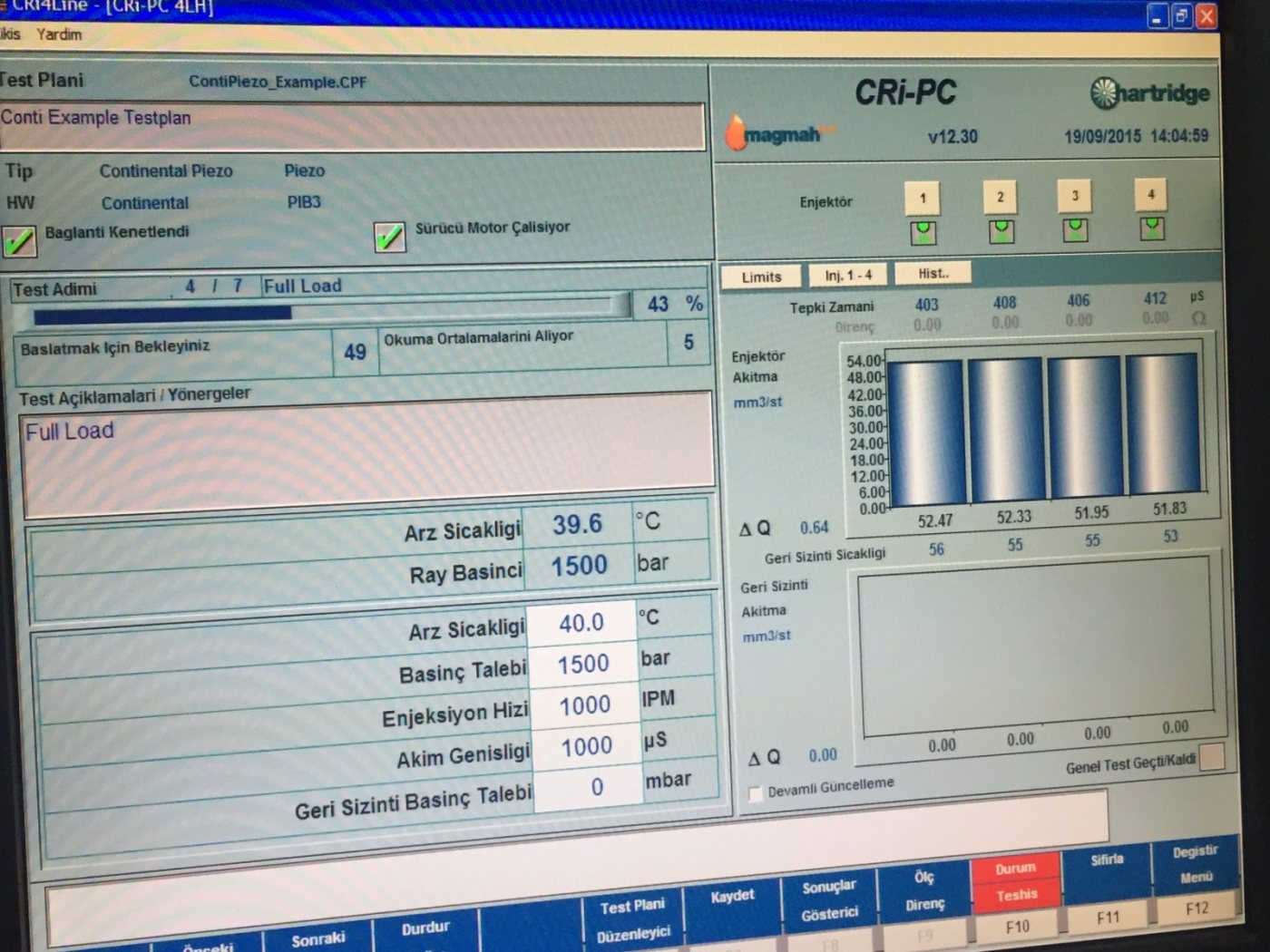

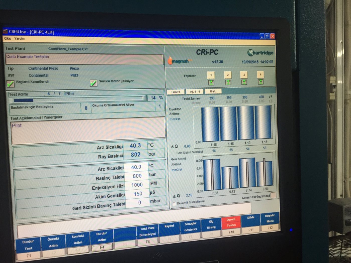

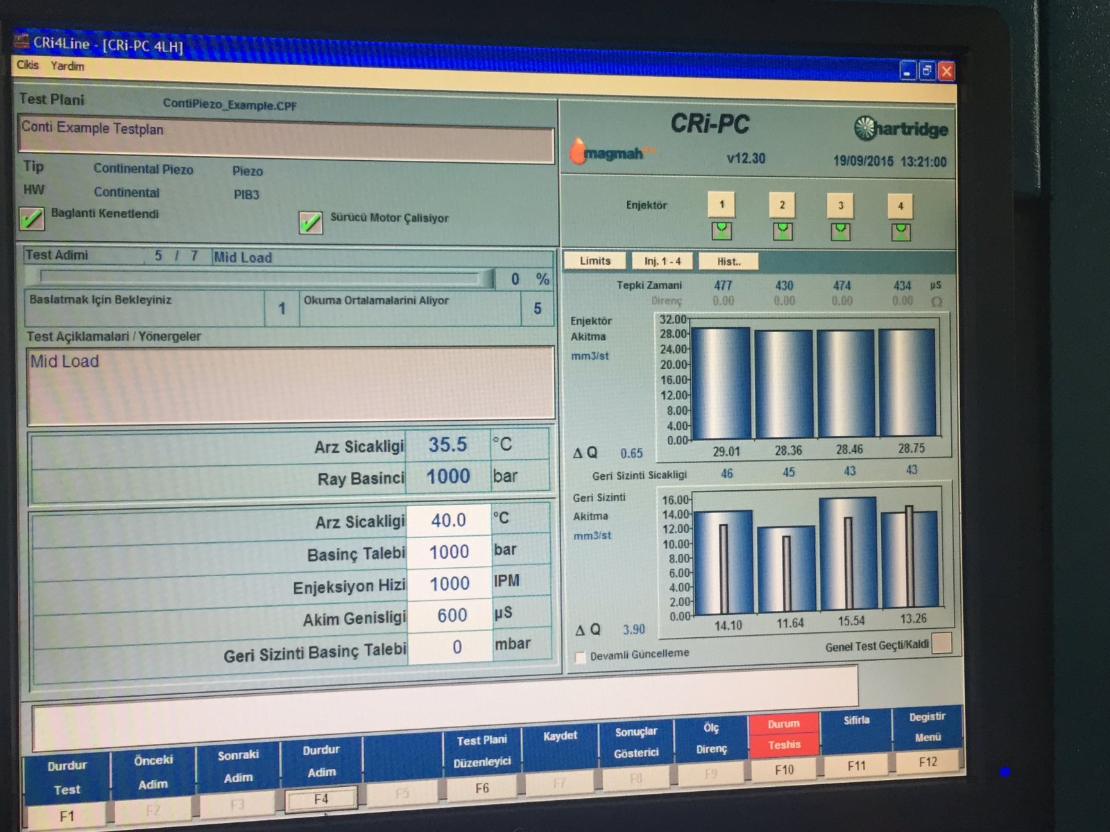

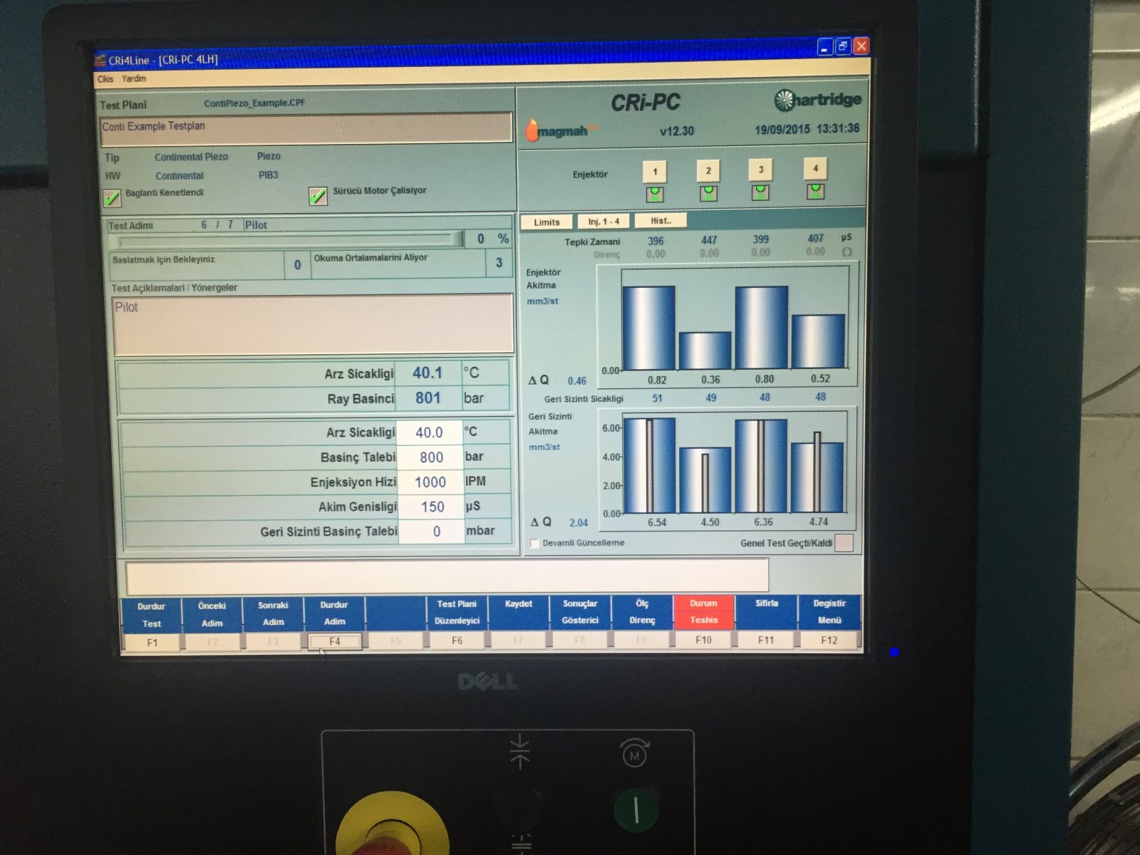

teste bağlandığındaki işlem yapılmadan çıkan tablo :) 2 ve 4 numara %20 kapasite ile çalışıyormuş

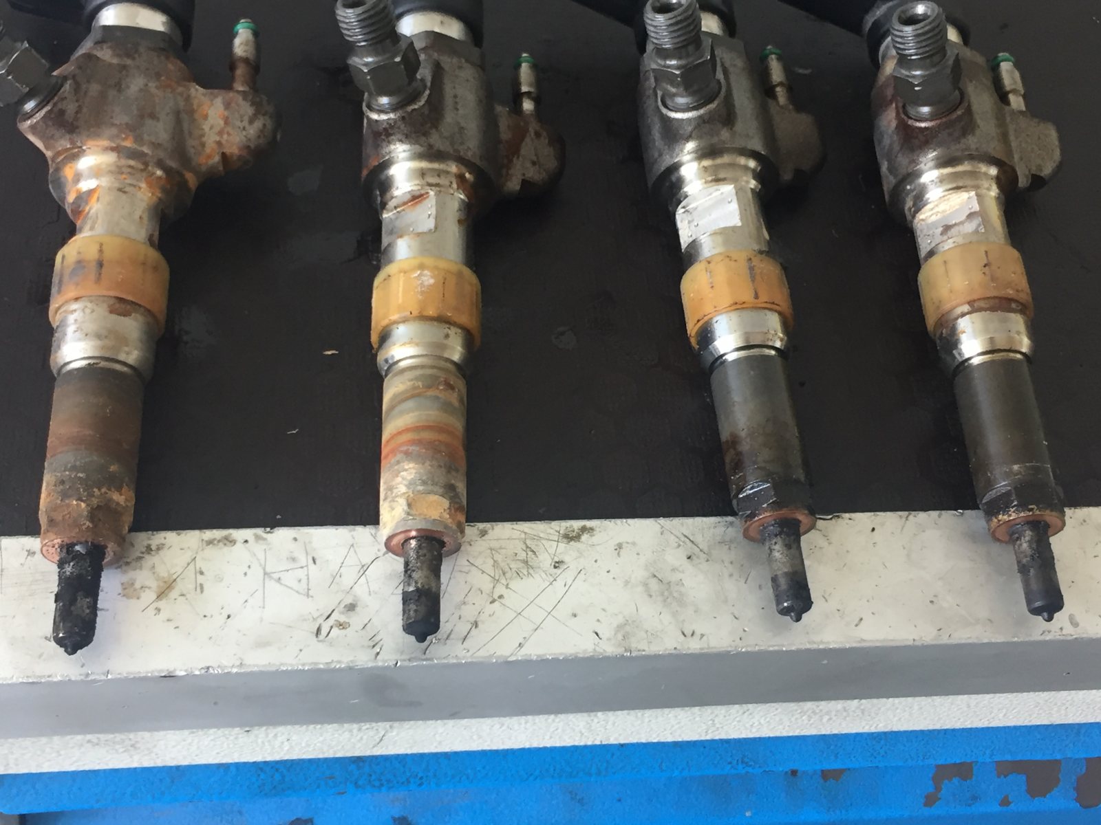

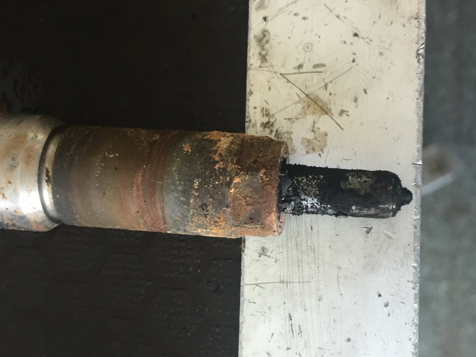

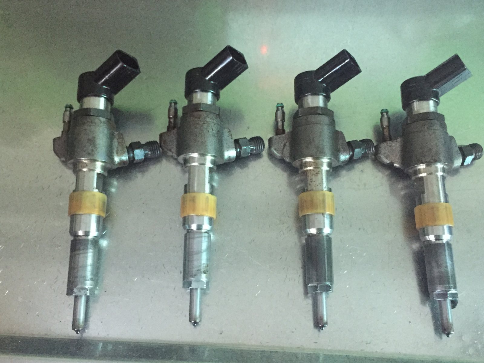

temizlendikten sonraki hali aşşağıda :D zamanında müdahale etmişiz tam yoksa enjektör almak zorunda kalacaktık :D

350 ile 850 arasında değişebilir dediler sökün gözümle göreyim dedim :) sıkıntılar vardı aracımda gözümle gördüm mis oldu 600 dediler 500 e bağladık...en az yarım gün sürer :)
işlemler yapıldıktan sonra izlenimlerim
1- Motor artık sarsıntısız ve daha gürültüsüz çalışıyor
2- performans hissedilir derecede arttı.
3- yakıt tüketimi hissedilir derecede azaldı .

grafik resimlerine en üstten itibaren sağ üst köşeyi üstteki grafikleri kontrol edin grafikler normalde hepsi aynı seviyede olması gerekiyor aynı hizada ilk grafik resmine bakıp diğerleri ile karşılaştırın ne demek istediğimi anlıyacaksınız ...
