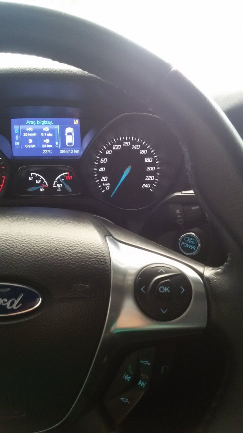

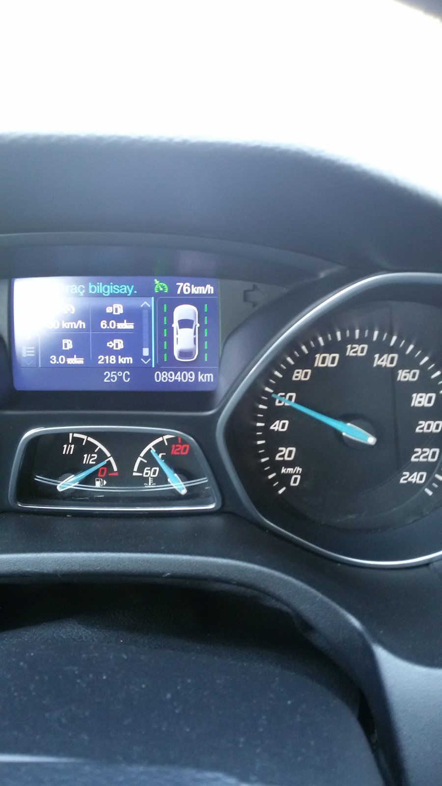

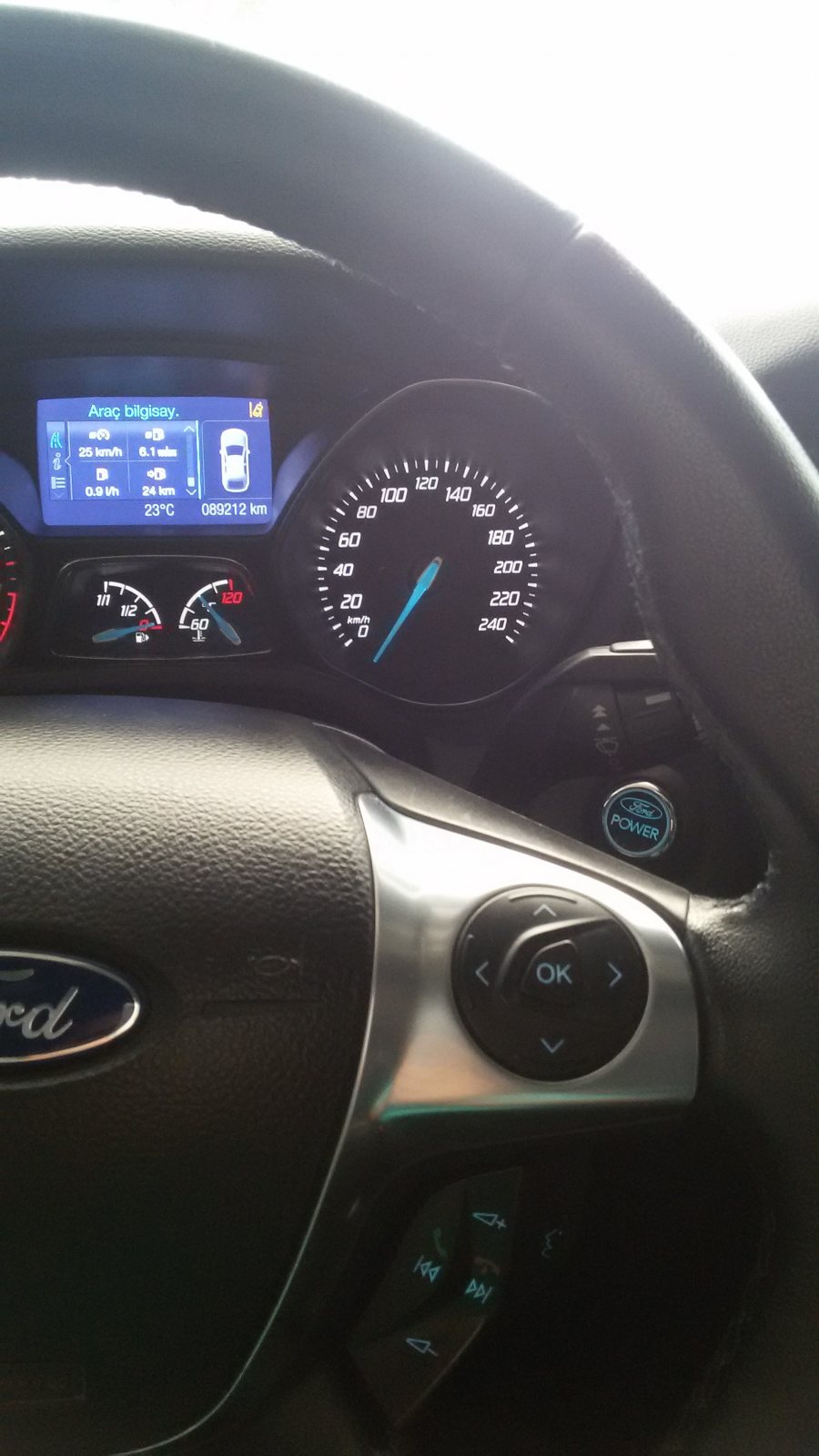

Herkese Merhaba, aracımı alalı yaklaşık 2 hafta oluyor, hız göstergesinde hızımı yaklaşık 15km kadar eksik gösteriyor. Aracı çalıştırdığımda ibre yerinden hiç kıpırdamıyor, fotoğraflarda sorun net bir şekilde görünüyor.İlk resimde araç çalışır halde ve ibre sıfırın altında, ikinci resimde 76 km/h ye sabitlediğim halde ibre 60 km/h de duruyor. Gps ile kadran arasında ufak bir hız farkı olduğunu biliyorum fakat burada fark çok fazla. Bu sorunla ilgili bir fikri olan var mı?
Şimdiden teşekkürler.

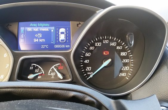

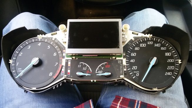

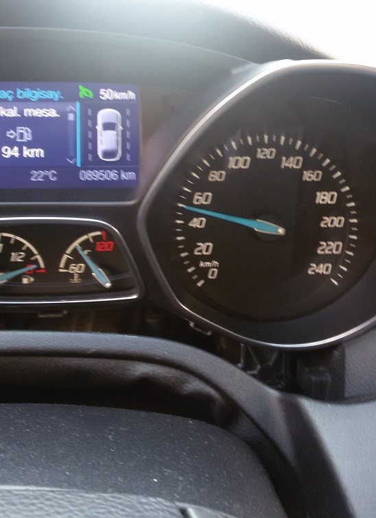

Bugün biraz vaktim vardı ve göstergeye bir el atayım dedim. Sökmek gerçekten kolaymış, birkaç deneme ile ibrenin doğru konumunu buldum ve çok şükür sorunsuz hallettim. Sorunun çözümü için yol gösteren herkese teşekkürler. İşte sonuç;
Hazır açmışken tozlarını ve ekranı temizledim. :)
50 km/h sabitlenmiş hali
Buda dururken ki hali.

İbreler, dişliye oturur gibi oturuyor. Söküldüğü konuma geri takılmaz ise bu şekilde oluyor. Söküp yerine takarken soldaki devir göstergesi ile aynı yere kadar dayandığını kontrol edebilirsiniz. Zor bir işlem değil, daha önce de yaptı iseniz, kolaylıkla yaparsınız. Benim anlamadığım, birisi sökmemiş ise bu şekilde olması zor. İbreler sallanma ile kaymaz.

işlem zor değil.akü kutup başını sökmeyede gerek yok. direksiyon mandalını kurtarıp kendinize cekip ve kapağı söktükten sonra 2 toks vidayı sökün,ardından km saatini kendinize yavaşça çekerek sökebilirsiniz.
gösterge daha önce açılmış,büyük ihtimal işlem yapılmış.
ibre sallama yada darbeyle kaymaz.montaj hatası var.
söküp takmak tamirini yapmak max 30 dak.

Hız ibresini dikkatlice çekerek çıkarttım ve konumunu biraz yukarı doğru kaydırıp tekrar taktım. Test menüsünden kontrol edip göstergeyi topladım.
Eline sağlık Hüseyin, mis gibi olmuş.
