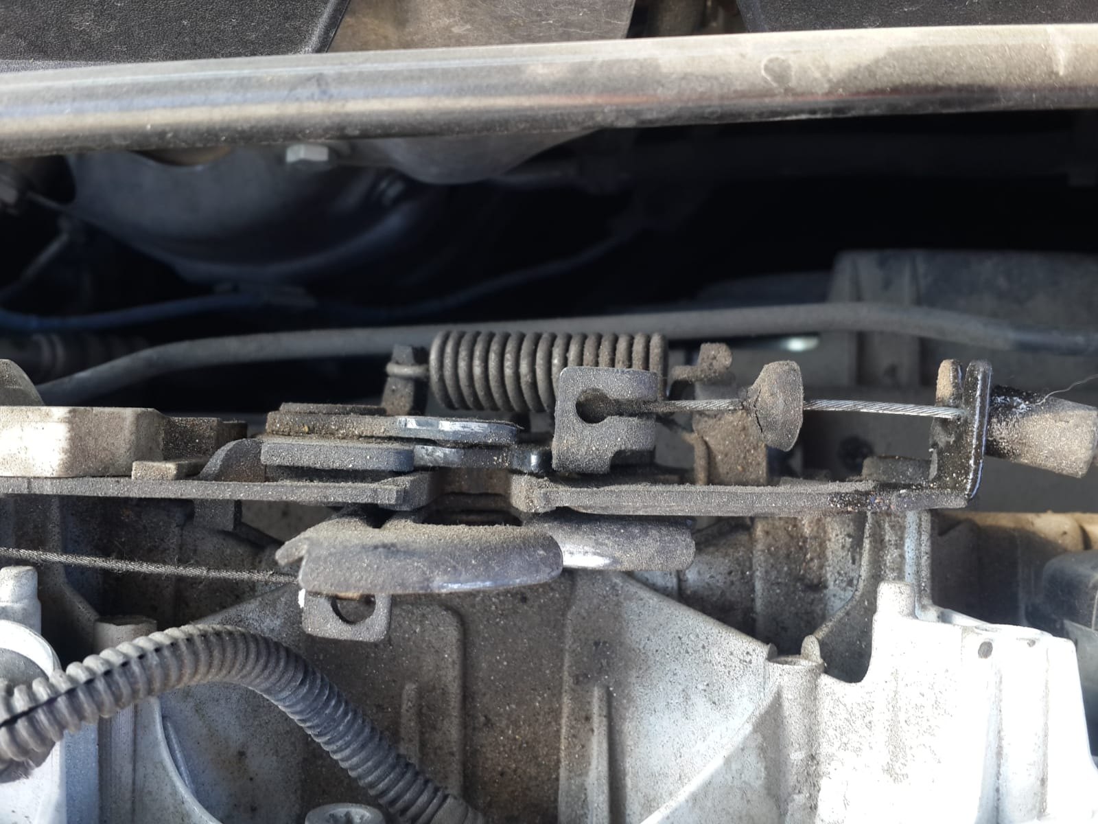

0 Seydi A. Yanıtlama zamanı: Ağustos 3, 2018 Raporla Share Yanıtlama zamanı: Ağustos 3, 2018 Merhaba arkadaşlar aracın yağını filtreleri falan değiştirdikten sonra aracımın kaputunu açamıyorum. Kaput açma mandalını çekiyorum boşa geliyor belli ki teli falan varsa onu yanlışlıkla yerinden çıkarttık ya da sıyrıldı vb.. birşeyler oldu veya her ne oldu ise kaput açılmıyor. Mandal harici nasıl açabilirim? Sanki evin anahtarını içerde kapının arkasında unutmuş gibi hissediyorum. Polen filtresi de değişti. 2015 Focus 3 Yorum bağlantısı Diğer sitelerde paylaş More sharing options...
0 Doğan Kurban Yanıtlama zamanı: Ağustos 3, 2018 Raporla Share Yanıtlama zamanı: Ağustos 3, 2018 22 dakika önce, Seydi A. yazdı: Merhaba arkadaşlar aracın yağını filtreleri falan değiştirdikten sonra aracımın kaputunu açamıyorum. Kaput açma mandalını çekiyorum boşa geliyor belli ki teli falan varsa onu yanlışlıkla yerinden çıkarttık ya da sıyrıldı vb.. birşeyler oldu veya her ne oldu ise kaput açılmıyor. Mandal harici nasıl açabilirim? Sanki evin anahtarını içerde kapının arkasında unutmuş gibi hissediyorum. Polen filtresi de değişti. 2015 Focus 3 Direksiyonun altındaki kolu çekince gelmiyorsa kaput kilidinin teli yerinden çıkmış olabilir. Siz açamazsınız bence. Servisden yardım almanız daha mantıklı gibi duruyor 1 Yorum bağlantısı Diğer sitelerde paylaş More sharing options...
0 Seydi A. Yanıtlama zamanı: Ağustos 3, 2018 Raporla Share Yanıtlama zamanı: Ağustos 3, 2018 Böyle birşey anlatmış birisi ama focusta böyle birşey mümkün mü denemek lazım biraz kurcalamak gerek. http://www.geze-gen.com/showthread.php/403-ZJ-nizin-motor-kaput-kilidi-açılmıyorsa Yorum bağlantısı Diğer sitelerde paylaş More sharing options...
0 Seydi A. Yanıtlama zamanı: Ağustos 5, 2018 Raporla Share Yanıtlama zamanı: Ağustos 5, 2018 Yukarıdaki linkten ilhamla başka bir focus üçten de görerek, arabayı lifte kaldırdıktan sonra kaputu açmamız alttaki kartonumsu toz korumayı sökmek ve pimi ittirmek dahil sadece üç dakika sürdü. @Doğan Kurban beyin dediği gibi tam olarak tel yerinden çıkmış , kopmuş da olabilirdi. Başka bir focus üçten görmemiş olsaydık belki servise gidip kayıt açtırıp bir de işgüzar servis elemanlarına denk gelsek tel mel değişecek muhabbetlerine bir dünya masraf çıkartma yolu bile görünebilirdi. Başına böyle bir şey gelmiş-gelecek arkadaşlara bilgilendirme olması amacıyla paylaşıyorum. 1 Yorum bağlantısı Diğer sitelerde paylaş More sharing options...
