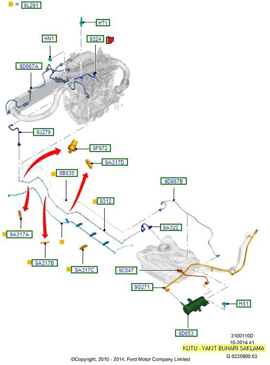

Microcatte bakınca 9D653 numaralı yakıt saklama kabı görünüyor filtremidir bilemedim.
