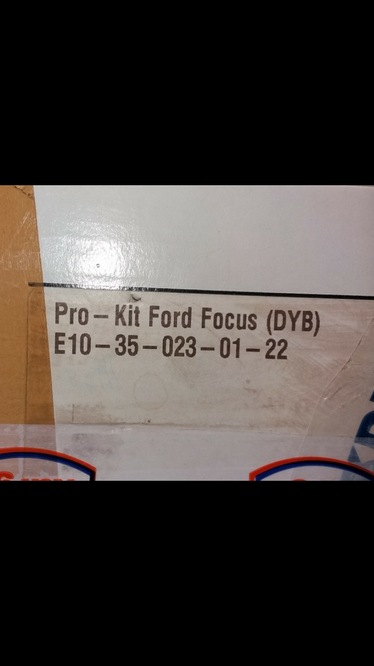

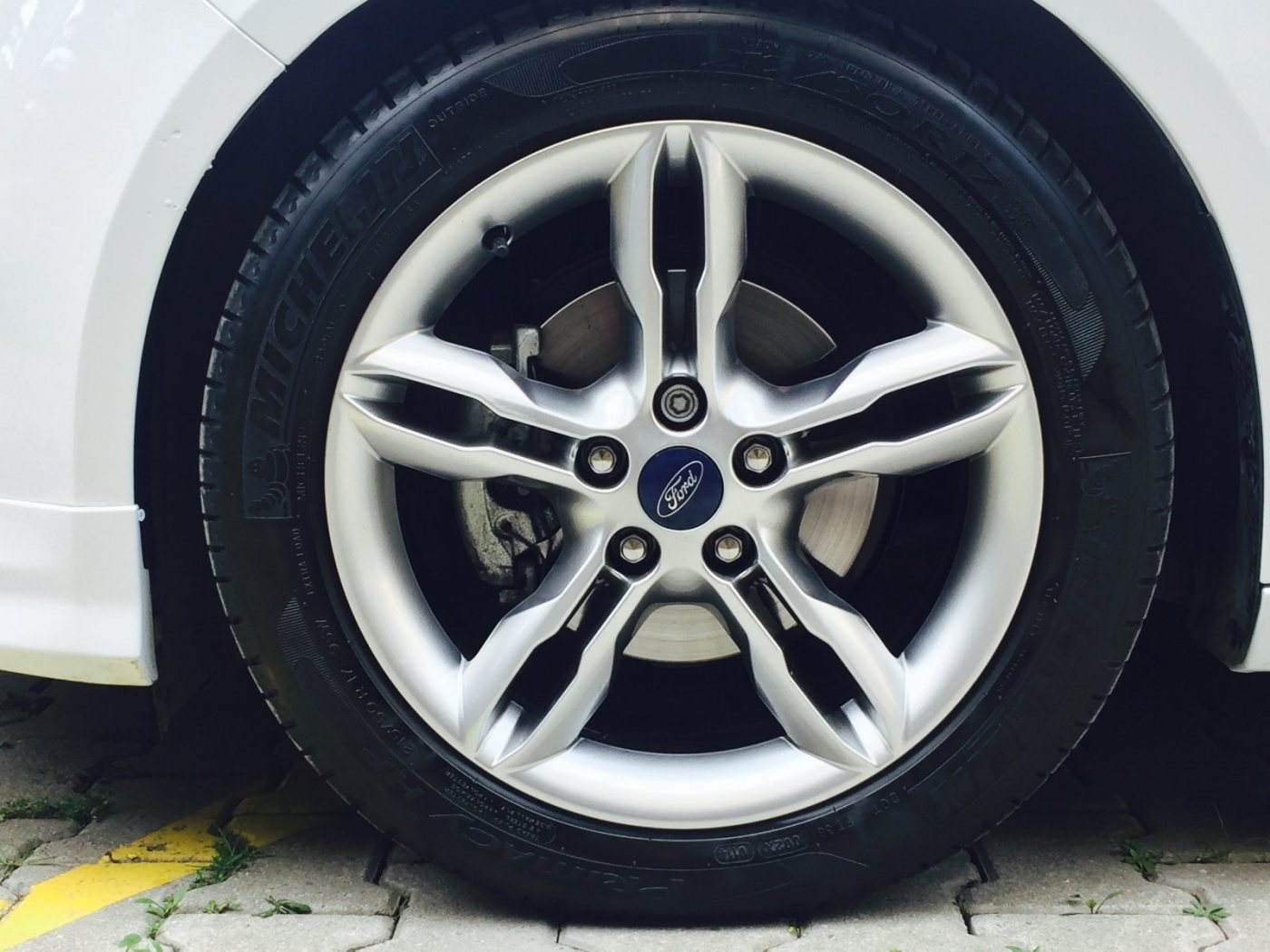

@Cem Boneval Abi eline sağlık .. Gayet iyi anlatmışsın . Anlamış oldum. Lastik s001 aldım bridstone değiştirdimm arada 120 lira fark oynadı içim rahat etmedi turanzada ..  Şu aracın lastik ebatları nedir ?
@Okan Karakocalı muhtemelen 215/50/17
Zetec S jantları bunlar, fabrika çıkışı alındıysa (ki kaliper boyasından öyle olma ihtimali yüksek duruyor) bu ölçülerdedir... Bende bu jant ve lastik ölçüsünü kullanıyorum bu arada.
Sadece sen mi?

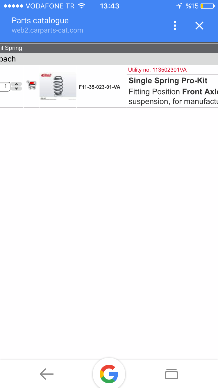

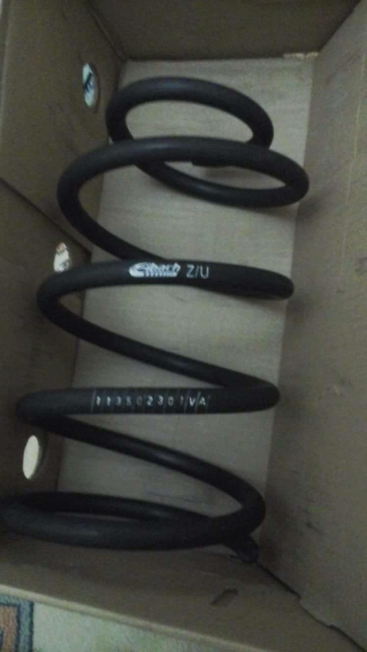

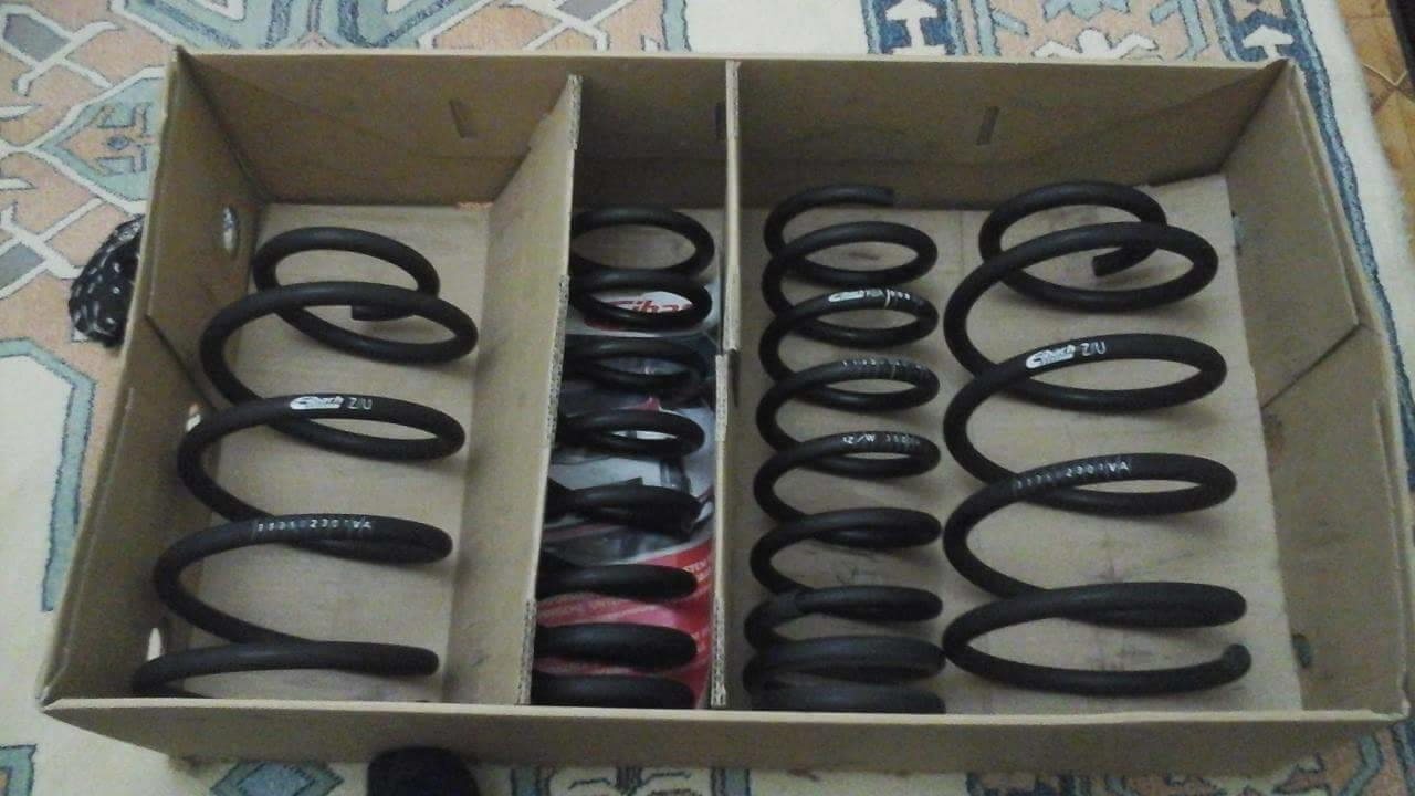

Arabanın lastik ebatını 215-50-17 olarak değiştirdim ..  Ve uygun fiyata denk geldiği için yay takmayıda düşünüyorum araca . Sormak istediğim yayların uygunluğu . Anlayanlar bana uyumlu olup olmadığını söyleyebilirlermi acaba ? Olay şöyle olmuş yayın şimdiki sahibi daha önce focus 2.5 sahibiymiş dikkatsizce yayı 2. El olarak almış fakat takamamış . Bende yayın kodunu ve fotoğraflarını istedim . Yayın kutusu üzerinde yazan kodu internetten sorguladığımda dizel focus 3 için olduğu ortaya çıkıyor fakat yayların üzerindeki seri numaralarından eibachın sitesinden sorguladığımda kutunun üzerinde yazan koddan farklı bir kod ortaya çıkıyor. Şimdi burdan fotoğrafları paylaşıyorum . Anlayanlar lütfen yardımcı olabilirler mi ? Teşekkürler şimdiden . Kutu üzerinde yazan kodu , seri numalarının yazılı olduğu vede seri numarasını sorgulattığımda çıkan sonuçların fotoğraflarını ekledim ..
