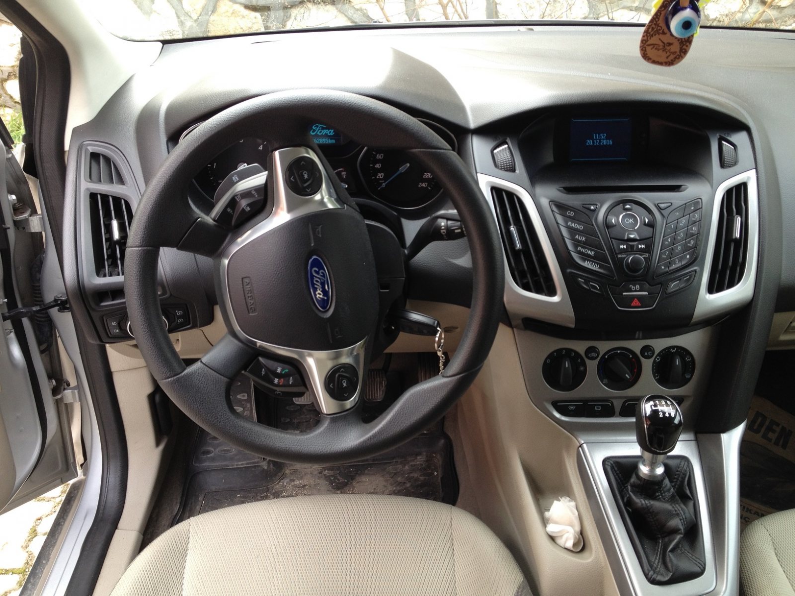

Arabayı aldığımdan beri bu dönüş çapı kafama takılıyordu. Bugün aklıma geldi ve forumda aratayım dedim. Bu konu karşıma çıktı. Tüm yorumları okudum. Benimle benzer düşünen arkadaşlar var. İlk başta ben de tur limitleyici olabileceğini düşündüm. @Cem Boneval dediğinize göre küçük bir parça ile tur limitleniyor. Ama nereye ve nasıl bakılacak bilemedim. Son olarak @Ozan Kar gibi direksiyonu sonuna kara çevirdim ve sonuç şu şekilde...(bkn. aşağıdaki resim) Sanırım benim arabanın ki daha vahim :( Sanayiye işim düşünce ustaya bir göstereyim bari.
Bir saat önce, Ali Danacı yazdı:
Elinizle tutarkende son nokta fotoğraftaki gib mi? Yani benimkide bırakınca bir miktar geri gidiyor.
Ben farklı farklı servislere gittim sorunu açıklamak, sorun olduğuna ikna etmek bile çok ciddi problem :) Şahsuvaroğlu ve Kaan abi sağolsun yapılabilecek her şeyi yaptı ama sonuç alamadık, yani boşuna uğraşmayın derim, sanayi ile hiç hiç uğraşmayın.

Evet elimle tutunca bir tık daha dönüyor. İşin uzmanları böyle diyorsa bize de bu şekilde kullanmak düşer.
Peki tur limitleyici kullanmadan 18 inç jant taksak ne olur acaba? Şimdi bunu merak ettim. :)

birşey olacağını sanmıyorum, zaten limitli gibi çünkü :)
ama ustalar benim 17" cmax jantlarına bunlar zaten tam olmuş, daha çok dönse sürtebilir dediler.
