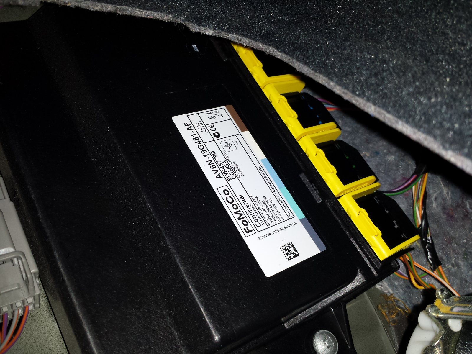

Tam neyin ne olmadığını anlamadım şimdi burada :) AV6N-19G481-AF, keyless modülü. Ancak o gri soket onunla ilgili değil. Sanki bagaj kapağına giden kablonun ara soketi gibi ama emin değilim.

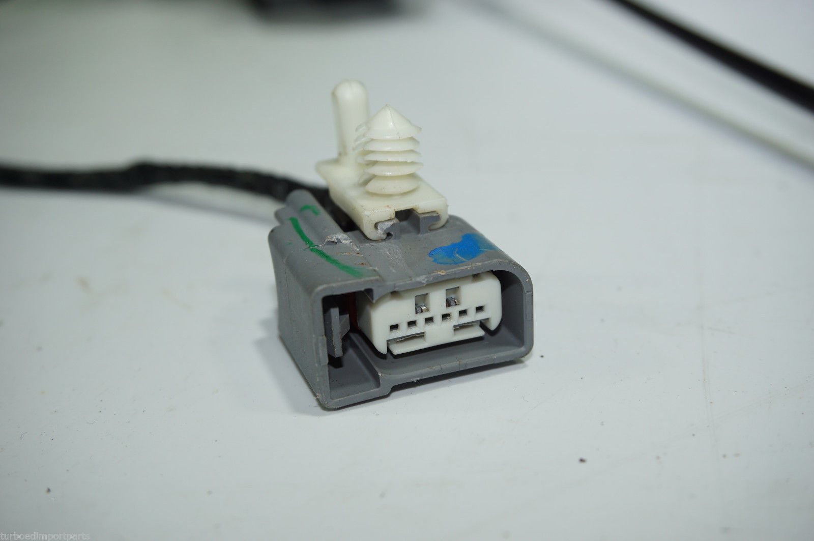

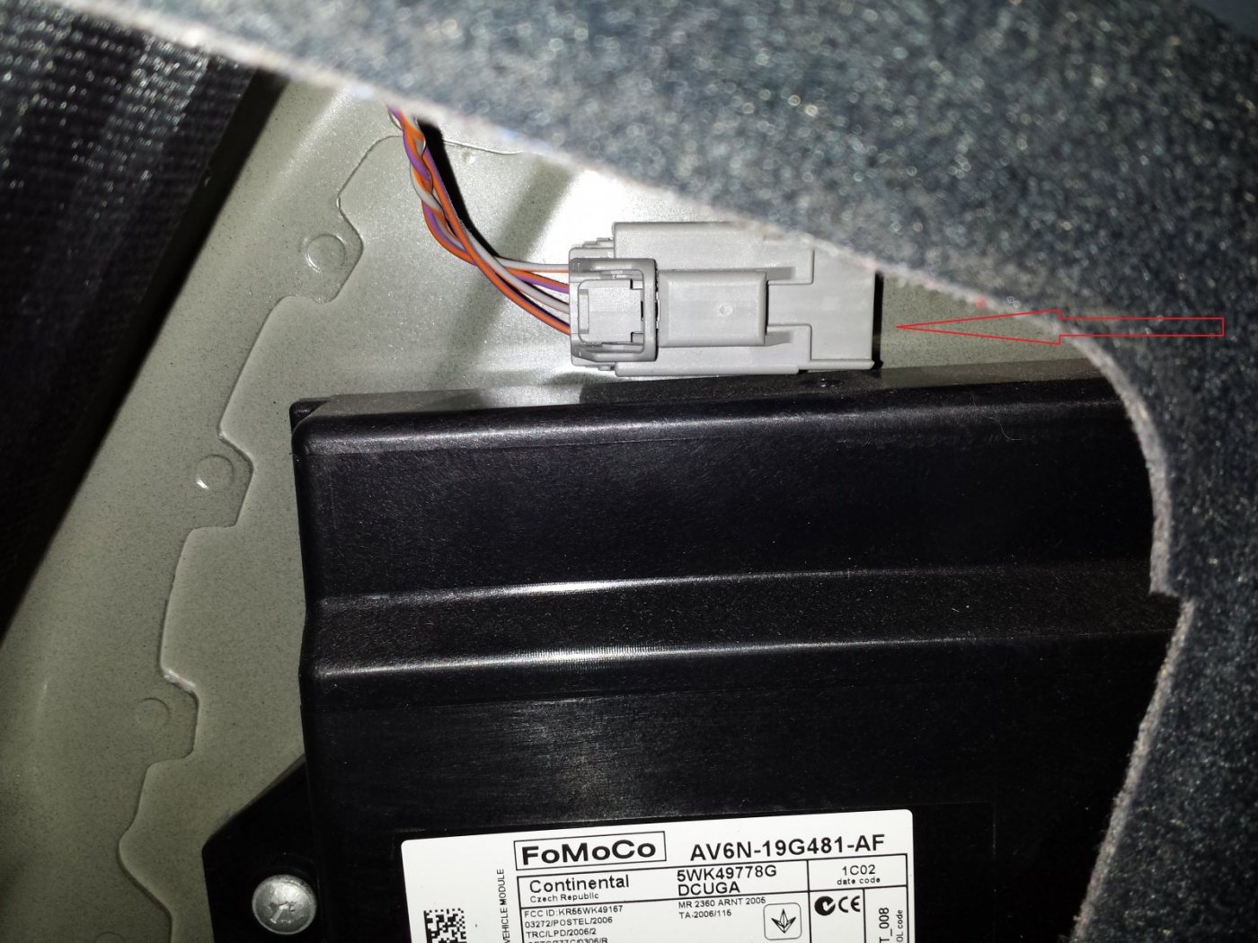

Murat bey o kablolar arabanin ön tarafindan bi yerden geliyor... Fakat devami yok... ikinci resimdeki giri soketin yuvasindan cikmis hali... Bu resimdeki kirmizi ok ile isaretledigim yerde de soketin diger girisi var.

Siyah kutu gibi olan confrat beyni
Yüklediğiniz ilk resmin altındaki gri soket muhtemelen %99 çeki demirinin oraya giden fren lambalarının
2. Resimdeki soketinde anahtarsız girişle alakası Yok bir şeyin konnektörü imiş fakat verdiğiniz kod yeterli değil :(
siz confrat beyninin üzerinde renkli soketler var onları çekip yükleyin bir bakalım inceleyelim yardımcı olmaya çalışalım ...

Ters yeri çekmişsiniz uclarından gördüğüm kafarıyla renkler gözüküyor confrat beyin dolu bu iş olur 6 pinli kapı kolunu buldunuz mu gerisi kolay [emoji6]

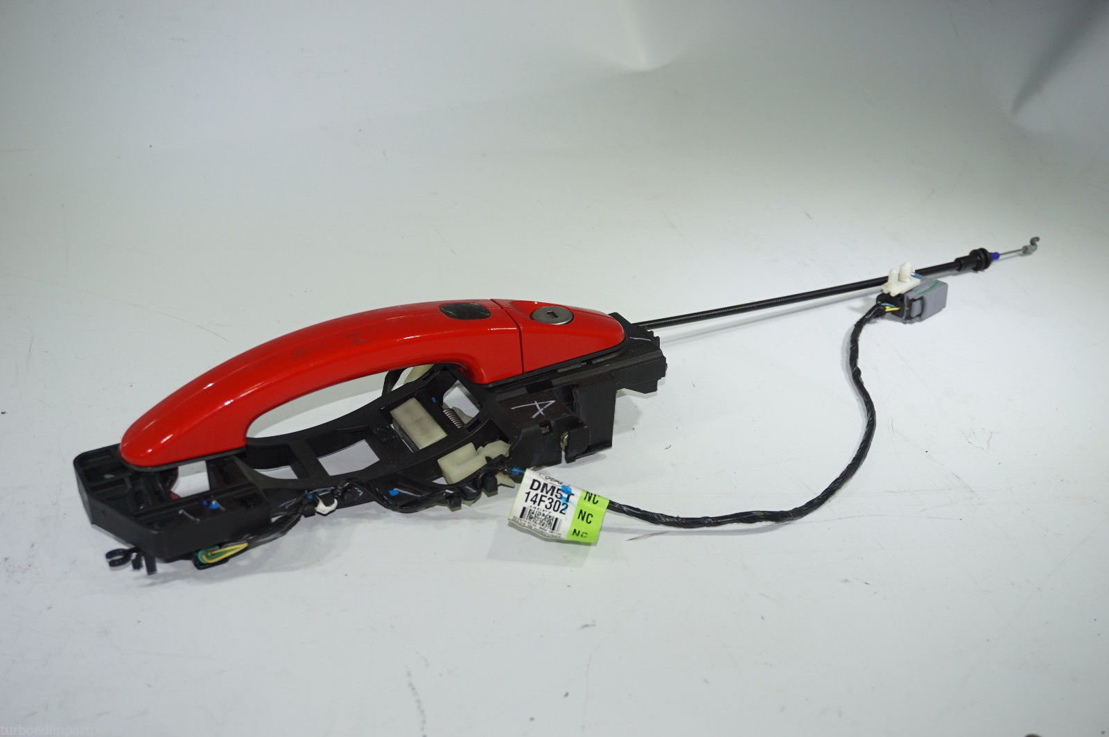

Az önce kapi kolunu arastirirken Focus ön kapi kolu buldum ve soketide benim o bajdaki kapi kolu soketine benziyor:) kablo sayisi 6 adet degil.Resmini ve linkini yolluyorum.
http://www.ebay.com/itm/FORD-FOCUS-ST-OEM-DRIVER-LEFT-FRONT-DOOR-OPENDER-HANDLE-RED-CM51A224A37FA-116-/281952178956
--1 dakika sonra eklendi--
Hani acaba diyorum Ford benim arabaya kiyak cekmis olabilirmi:)  Biz oraya kadar kabloyu cektik bi zahmet gerisinide sen bi soketle hallet demis olabilirmi:)
--12 dakika sonra eklendi--
bu linktekide 3 kablolu:)
http://www.ebay.ch/itm/FORD-FOCUS-ST-HATCHBACK-OEM-FRONT-DRIVER-SIDE-LEFT-EXTERIOR-DOOR-HANDLE-YELLOW-/391642845666?hash=item5b2fbb91e2:g:7U0AAOSwB09YNcsJ
Yorum bağlantısı

kapı kolu 6 kablolu olacak bulduğunuz kırmızı renk olan mk 2.5 kapı kolu 4 kablolu olanlar ...

Şimdi bence şöyle kontrol yapın. Resimde görülmüyor. En dipte kahverengi bir soket daha var (toplam 5 soket olacak keyless modüle giren). Bu soket sizde var mı, ve herhangi bir kablo bu sokete giriyor mu? Eğer bu soket kullanılıyor ise sizde taban tesisatı var demektir. Ancak bunlar olsa bile kapı içinde tesisat olmayabilir.
