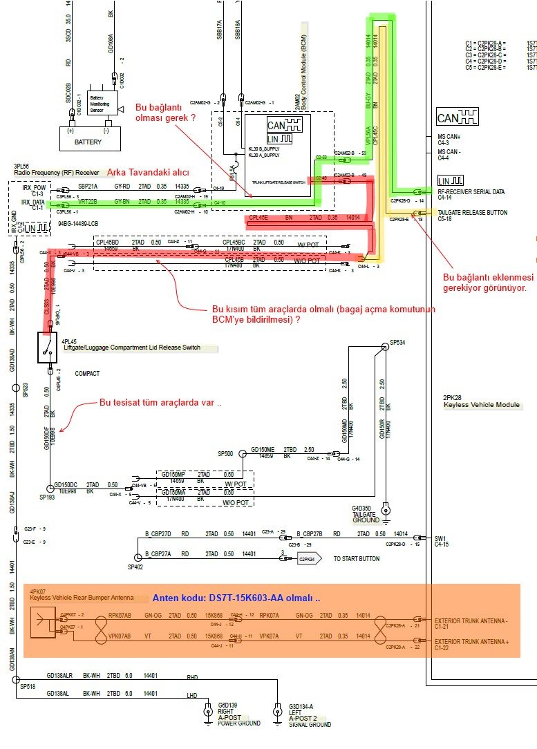

Bagaj kapağı olayını da halledebilir miyiz dedim arada ama bir türlü emin olmadım. Ekteki grafikte emin olmadığım epey bir nokta var. Anten bağlantısı kesin yapılacak (turuncu bölge). Bir de bagaj açma kolundan BCM'ye giden hatta paralel bir giriş yapılacak (sarı hat). Başka bir şey gerekmiyor olabilir. Anahtar radyo alıcısı soru işareti (yeşil hat). Kırmızı hat da var olabilir arabada :)

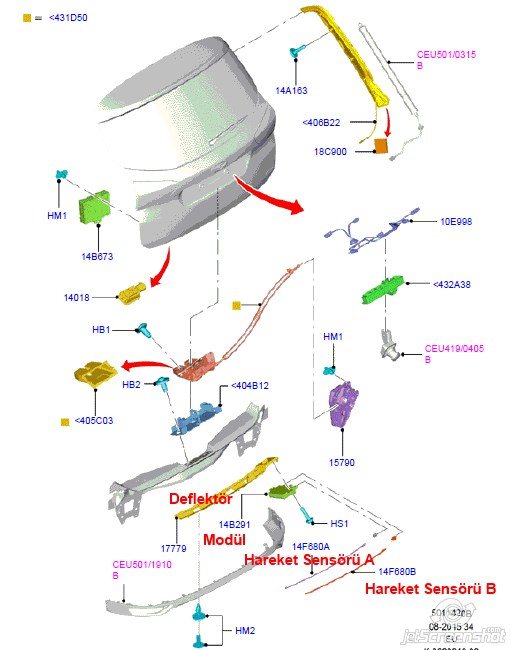

Serkan, benim gördüğüm, ayakla açmak için, yukarıdakilere ek olarak; iki tane hareket sensörü ve modül lazım görünüyor. Hareket sensörlerinin montajı için deflektörü de değişmek gerekiyor. Montaj bir şekilde hallolur ama, modülün bizim BCM ile arası nasıl olacak emin değilim. Çalışmayabilir bizim kasalarda.

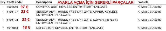

3 saat önce, Teoman Saraç said:
Peki bu malzemeler nereden bulunacak ve kodları neler? Yapalım şunu SK ..
Ayak sensörleri focusa olur mu ona da bakmalı.

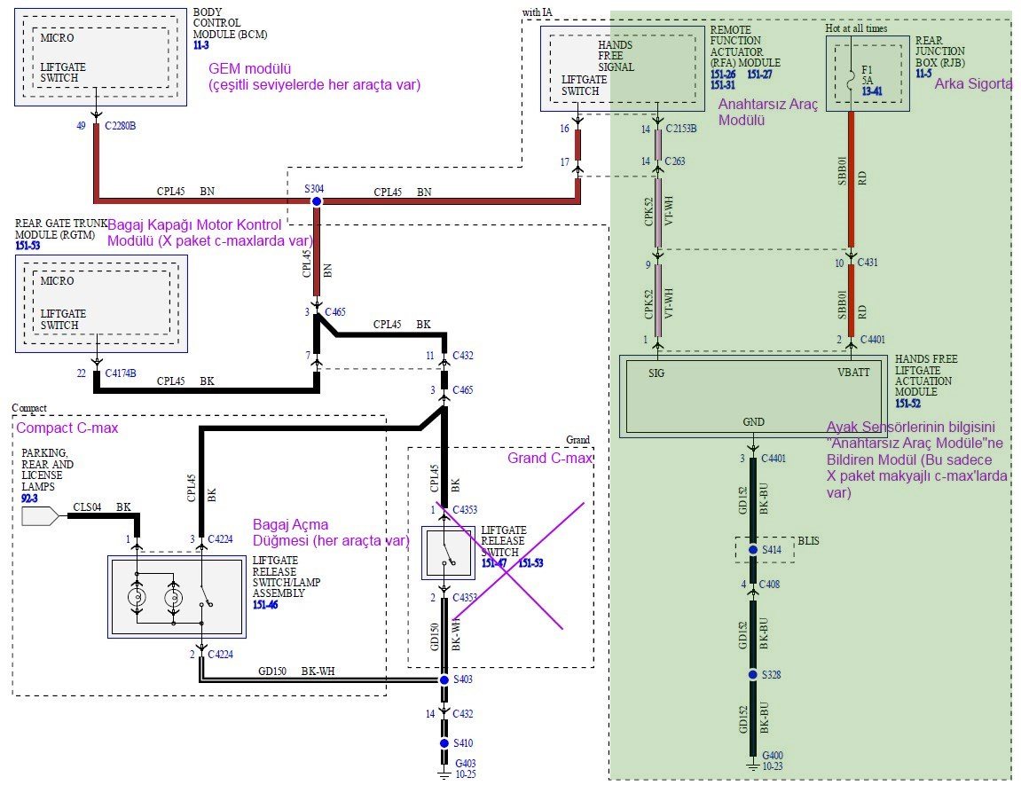

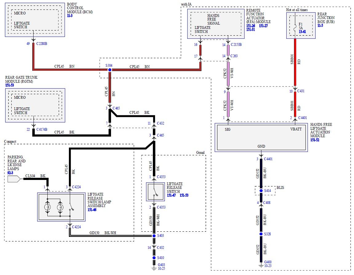

Teoman, çok karışık değil. Çizgiler kabloları, kutular modül ya da parçayı ifade ediyor. C ile başlayanlar konektör numarası. Biraz dikkatli bakınca çok basit olduğunu göreceksin :)  Şöyle de özetleyebilirim;
1. Öncelikle yukarıda anten kodu (DS7T-15K603-AA) verdiğim şemadaki sistem kurulacak. Bu aracın, anahtarla bagaj kapağına yaklaştığımızı anlaması için gerekli (ayrıca bagaj düğmesini kurcaladığımız bilgisi de burada ekleniyor, sallamasız ama elle anahtarsız açma için)
2. İkinci olarak da son verdiğim şemadaki sistem kurulacak (yeşil alan). Bu da ayağımız bagajın altından salladığımızın bilgisini araca bildirmek için.
İkinci şemayı biraz daha açalım hatta ..
