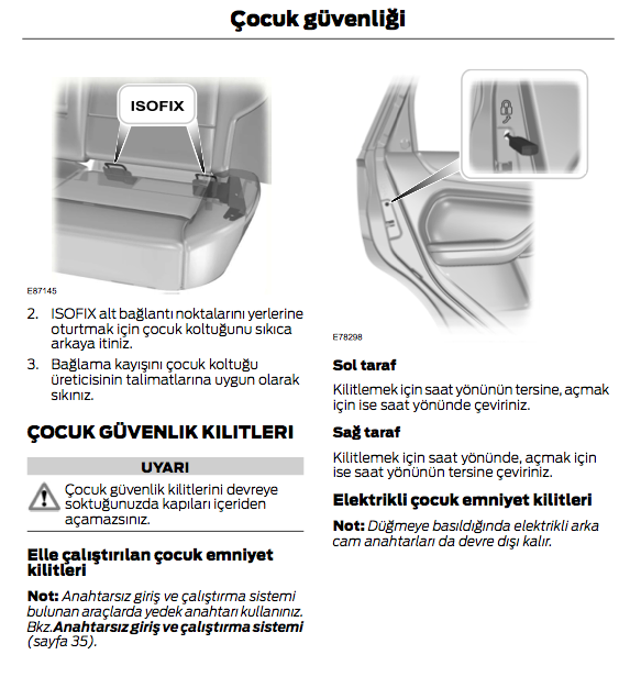

Yakup Ç. A. Yanıtlama zamanı: Temmuz 20, 2013 Raporla Share Yanıtlama zamanı: Temmuz 20, 2013 Beyler bknz: Klavuz, Çocuk güvenliği başlığı 1 Yorum bağlantısı Diğer sitelerde paylaş More sharing options...
Volkan Alan Yanıtlama zamanı: Temmuz 20, 2013 Raporla Share Yanıtlama zamanı: Temmuz 20, 2013 Beyler bknz: Klavuz, Çocuk güvenliği başlığı Klavuzu okudum da Yakup int.de cam emniyet kilidi aynı zamanda arka kapılarıda kilitlediğinden bahsetmiş, klavuzda bir açıklama yapmamış doğru mu mu? Yorum bağlantısı Diğer sitelerde paylaş More sharing options...
Yakup Ç. A. Yanıtlama zamanı: Temmuz 20, 2013 Raporla Share Yanıtlama zamanı: Temmuz 20, 2013 Klavuzu okudum da Yakup int.de cam emniyet kilidi aynı zamanda arka kapılarıda kilitlediğinden bahsetmiş, klavuzda bir açıklama yapmamış doğru mu mu? Öyle bişey yok sizin arabanız için.. İnternet dediğin inş bizim site değildir Temiz Bilgi İçin #FocusClubTr 2 Haziran 2013 Mini istanbul Buluşması 1 - @fordturkiye pic.twitter.com/QgBuB7pFQ0 — FocusClubTr.com (@FocusClubTr) June 2, 2013 Burada ikisi için ayrı açıklama var Düğme camları kitler, kapı içi kilit sadece o kapıyı kitler 3 Yorum bağlantısı Diğer sitelerde paylaş More sharing options...
Volkan Alan Yanıtlama zamanı: Temmuz 20, 2013 Raporla Share Yanıtlama zamanı: Temmuz 20, 2013 Öyle bişey yok sizin arabanız için.. İnternet dediğin inş bizim site değildir Temiz Bilgi İçin #FocusClubTr Burada ikisi için ayrı açıklama var Düğme camları kitler, kapı içi kilit sadece o kapıyı kitler Screen Shot 2013-07-21 at 1.11.08 AM.png Demek ki neymiş,öyle her ford yazan siteye girip inanmayacakmışsın 1 Yorum bağlantısı Diğer sitelerde paylaş More sharing options...
Süleyman Altın Yanıtlama zamanı: Temmuz 24, 2013 Raporla Share Yanıtlama zamanı: Temmuz 24, 2013 çocuk kilidi var mı ki F3 lerde??? ben yok diye biliyorum var kapıyı açtığınızda açılan kapının kilit mekanizmasının olduğu yerde kontakt anahtarınız ile açıp kapatabileceğiniz kilit mekanizması var Yorum bağlantısı Diğer sitelerde paylaş More sharing options...
