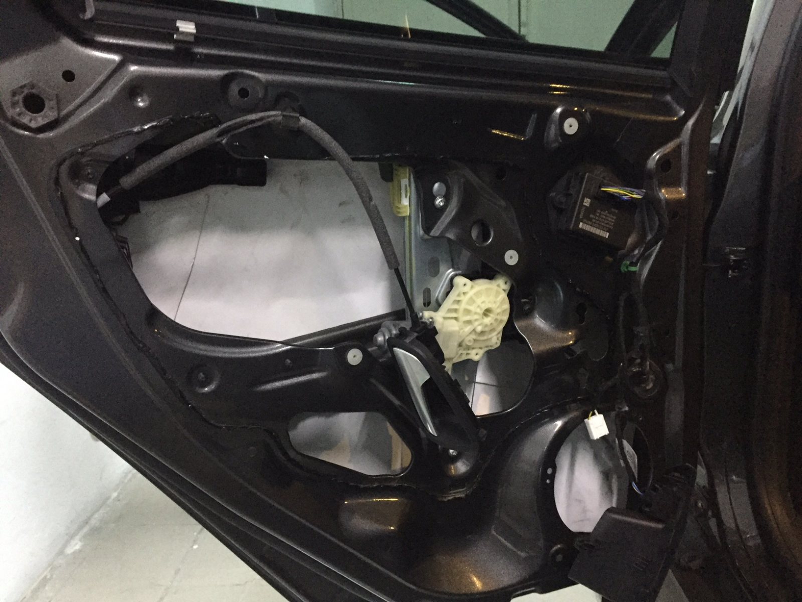

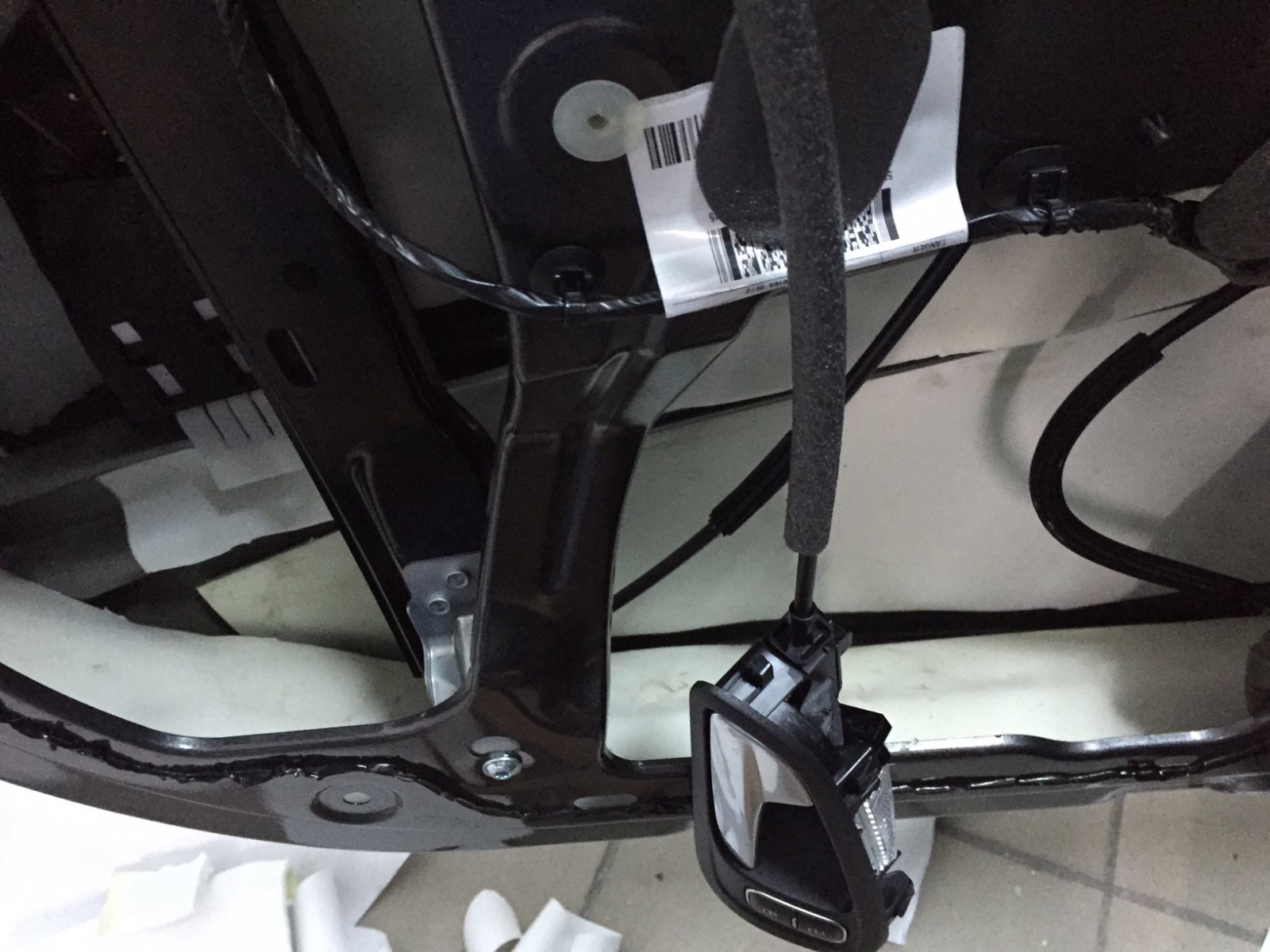

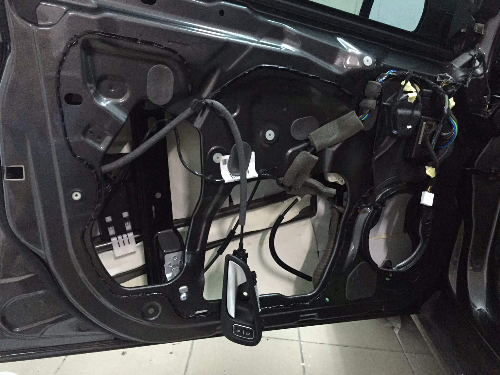

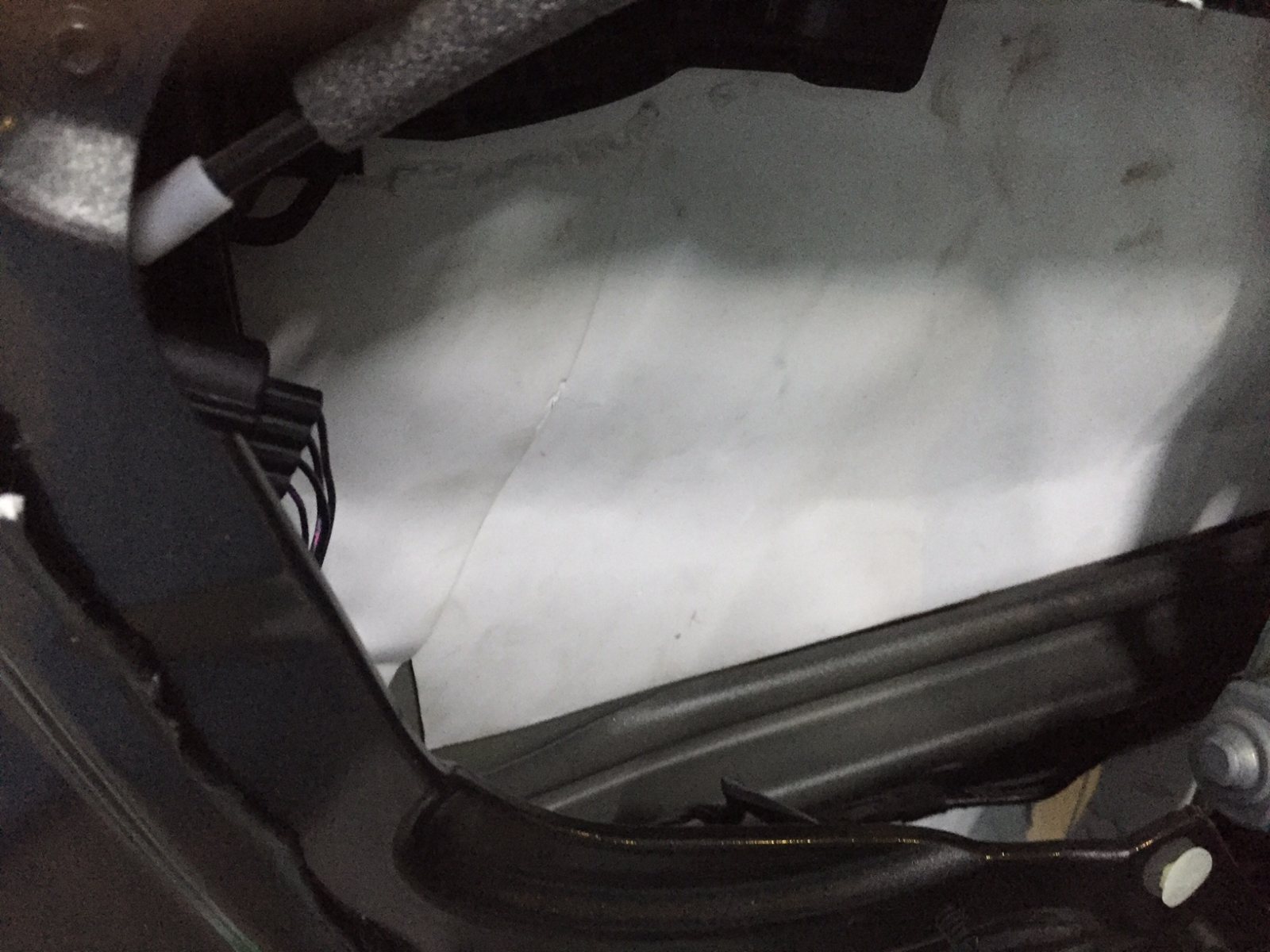

Eray Alkan Yanıtlama zamanı: Haziran 27, 2016 Yazar Raporla Share Yanıtlama zamanı: Haziran 27, 2016 On 25.06.2016 at 17:33, Berat Hasbek said: Kapılarda bariz tokluk hissi uyandırdı mı acaba? Evet kesinlikle oldu On 25.06.2016 at 17:55, Özer Aksu said: Nasıl cesaret ediyorsunuz bu kapıları dağıtıp tekrar geri topluyarak . Ben birsey soktuğu mutlaka ya klips kırıyor yada Trim yerlerini catlatiyorum . Deli cesareti Daha öncede megane 2 ve volvo s40 yapmıştım Şunu söyleye bilirim kapı klips leri focus un çok sağlam kırmak için özel çaba göstermelisin Sadece arka sol kapı kapı açma kolunun içerisindekini kapağı kaybettim Sanırım onuda servisten bulabilirim. On 25.06.2016 at 19:34, Yahya Akman said: Güle gule kullanin. Bende simdi benim aracin konusunda paylastim. Kapi iclerine keske bituself uygulasaydiniz. Elinize saglik. Çok yoruldum ve gerçekten Çok uğraştırıyor el girmiyor her tarafa Bituself uygulamak için cam motoru ve kilit aksamını sökmek gerekir Sökmeden sağlıklı yapmak neredeyse imkansız gibi geldi bana Zaten 3,5 larda gerçekten yalıtım güzel Fotoğrafını çekmemeyi atlamışım ama, söktügümüz döşemenin iç tarafındada yalıtım var Beyaz elyaf gibi bir şey Yorum bağlantısı Diğer sitelerde paylaş More sharing options...

Yahya Akman Yanıtlama zamanı: Haziran 27, 2016 Raporla Share Yanıtlama zamanı: Haziran 27, 2016 Çok yoruldum ve gerçekten Çok uğraştırıyor el girmiyor her tarafa Bituself uygulamak için cam motoru ve kilit aksamını sökmek gerekir Sökmeden sağlıklı yapmak neredeyse imkansız gibi geldi bana Zaten 3,5 larda gerçekten yalıtım güzel Fotoğrafını çekmemeyi atlamışım ama, söktügümüz döşemenin iç tarafındada yalıtım var Beyaz elyaf gibi bir şey Eline saglik. Ben cam motoru sökmeden yaptım. Evet yaptım oldu. Ağaoğlu mode on 1 Yorum bağlantısı Diğer sitelerde paylaş More sharing options...

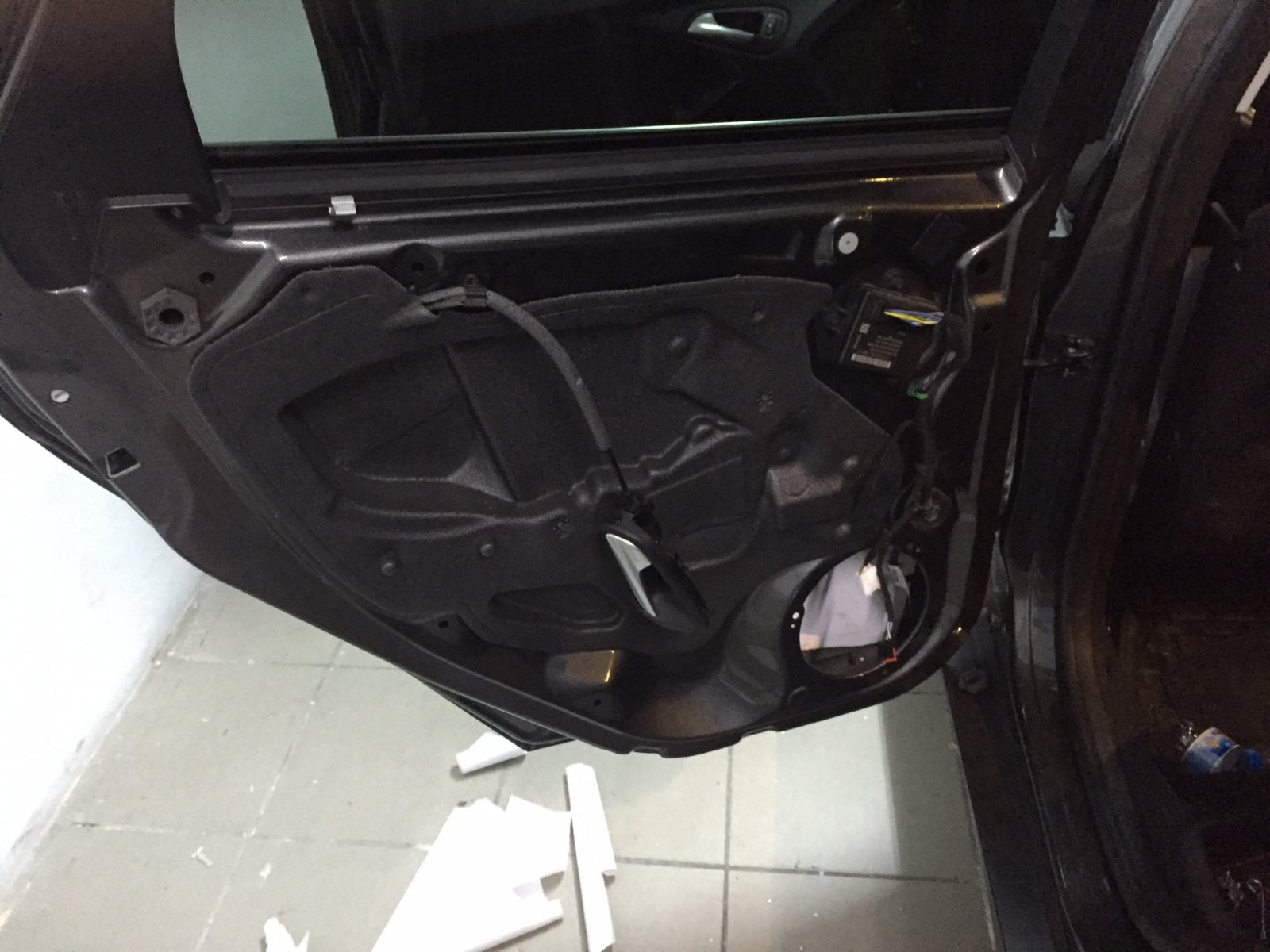

Servet Ö. Yanıtlama zamanı: Haziran 27, 2016 Raporla Share Yanıtlama zamanı: Haziran 27, 2016 Eksikler: Plastik trim kisminin icini de firex benzeri bir katmanla dosemeniz lazim. Plastik trim tarafindaki beyaz klipslerin tamami sok tak oynar, bu yuzden altina dogme diker gibi bir kac tur ip dolayin veya silikon yapinki asil yuksek sesteki cizirtilar kaybolsun. Kapi tarafindaki dis saci guzel yalitmissiniz fakat plastik trimle bulustugu noktalar ciplak kalmis, bu kisma ic taraftan o kullandiginiz beyaz malzemeden uygulamaniz lazim. Bu beyaz malzeme egerki titresimi sertlik bakimindan onleyecek bir malzeme degilse ses sisteminiz yine bir nebze kayba ugrayacak. Soylediklerimin yapilmis hali bkz://The Red Dinleyenlere sorunuz. 2 Yorum bağlantısı Diğer sitelerde paylaş More sharing options...
