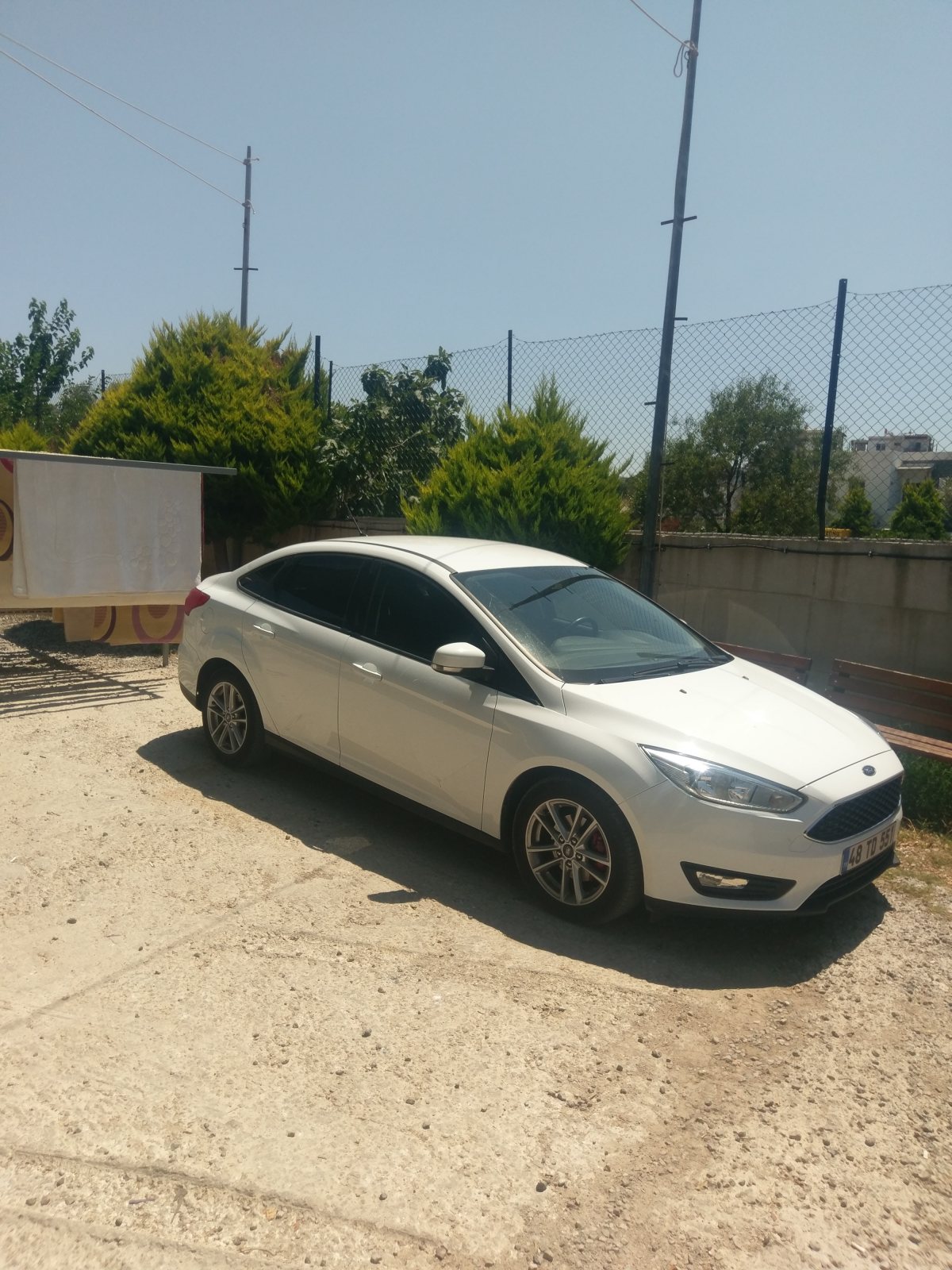

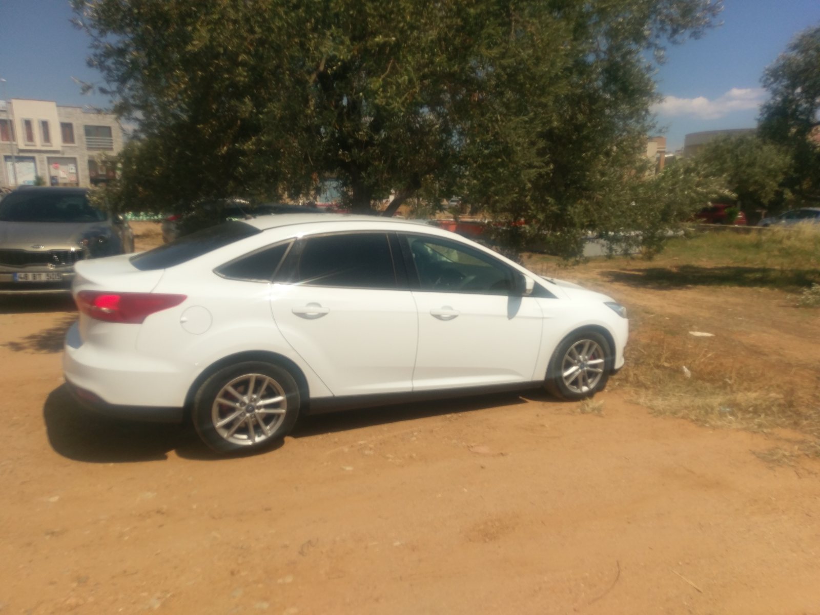

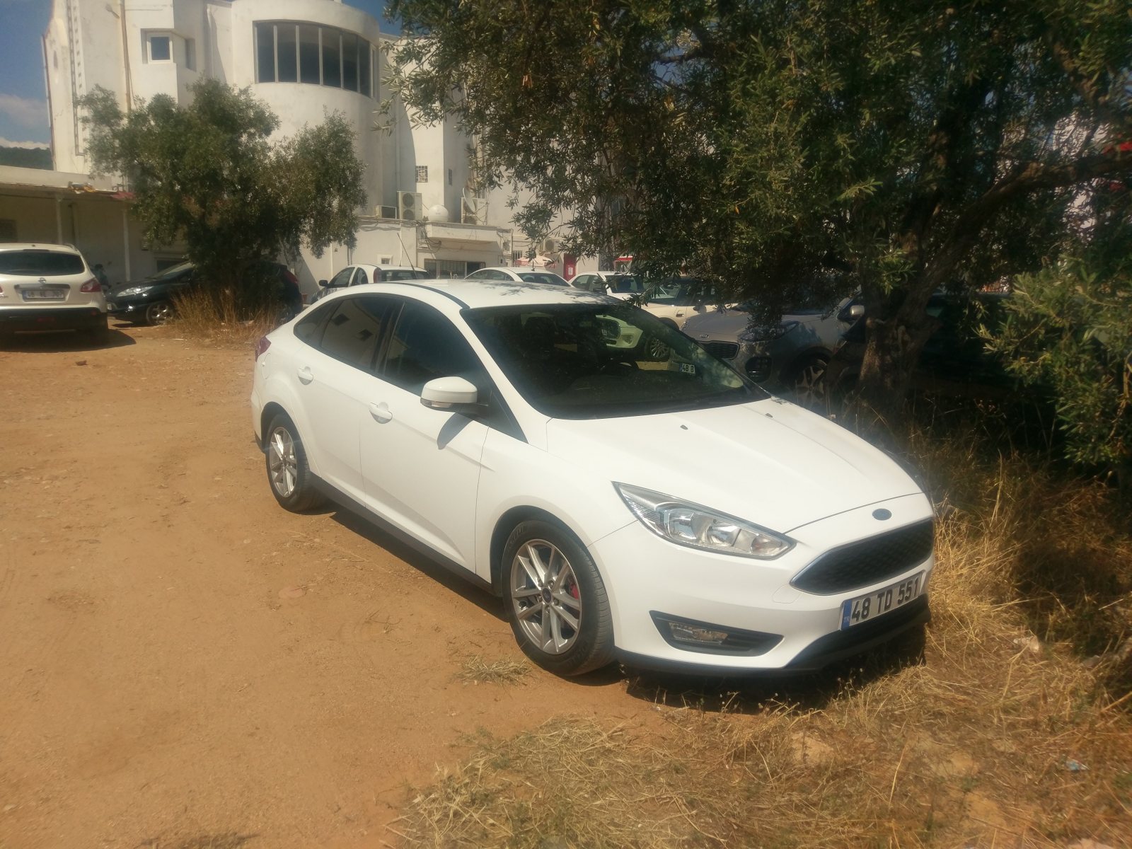

Aracima 10 gun once seramik kaplama yaptirdim. Araya bayram girince resim atamadim. Sonuc resimlerde. Biraz kaplama artinca jantlarada uyguladim.
10 gun yikanmamasina ve gunduz genelde toprak alan icerisinde olmasina ragmen toz tutmadigini ve ozellikle Izmir'e giderken Soke'de on cam sinek dolmasina ragmen seramik kapli bolgelere bir kac sinek yapisti. Sonuc olarak sahsi fikrim fena degil ama aman amanda degil. Dayaniklilik burda on planda. Onuda zamanla gorecegiz.
