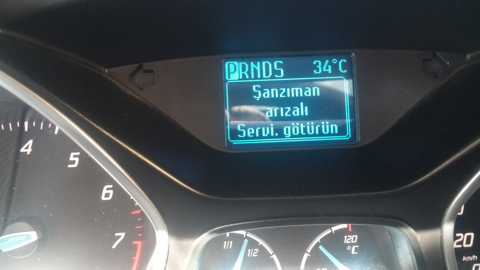

Merhabalar;
Bugun aracimla ilgili ciddi bir problem yasadim. Ayni sorunu yasayan ve ya bu konuda bilgisi olan arkadaslara danismak, bilgi almak istiyorum. Yardimci olursaniz ve bildiklerinizi paylasirsaniz cok sevinirim.
Santiyeden eve donerken aracimi calistirmak istedim ve akunun tamamen bosaldigini farkettim. Bir arac buldum ve takviye kablosu alarak araci calistirdim ve aracin uyari ekraninda "Sanziman arizasi lutfen servise gidin." yaziyordu. Ayrica aracin sanzimanindanda ses geldigini farkettim. Sabah ise gelirken hicbir problem yasamadan ise kadar geldim, park ettim, araci stop ettim ve aksama kadar tekrar kullanmadim. Ayrica belirtmek istiyorum sorulmadan araci iteleyerek calistirmayi vesaire "kesinlikle" denemedim.
Durum su ki su an aracimi evin otoparkina park ettim ve dokunmuyorum bile. En yakin yetkili servis 50 km uzaklikta. Ciddi anlamda cikacak masraftan korkuyorum. Ne yapmaliyim ? Sorun ne olabilir ?

Ayni problem evet bugun gunun erken saatlerinde cekici cagirip servise goturdum arabayi pek risk almak istemedim mekanik bir ariza olasiligina karsin sanzimani zorlamak vs daha fazla masraf cikarabileceginden. Servis akuyu degistirdi daha sonra sistemdeki butun arizalari sildi. Sadece sanziman degil hava yastiklarina kadar hersey icin hata gosterdi bilgisayar. Su an sorun yok ama hic boyle bi sorun yasamadigim icin ister istemez tedirgin oldum. Cok tesekkur ederim herkese en azindan icimi rahatlatmis oldum araci servise goturene kadar.

Bende bir ara akü problemi yaşadım, akü boşalmıştı ve gücü aracı çalıştırmaya çalıştığım zaman ekranda motor arızası,şanzıman arızası,  servise götürün, vs bir çok kelime ardı ardına yazmaya başlamıştı. aracı çalıştırdıktan sonra herhangi bir sorunla karşılaşmadım.(şanzımandan da herhangi bir ses gelmedi)

ve sizinde gördüğünüz şanzıman zımbırtısı.
dedim herhalde servis yolu göründü. obd2 soketinden hata kodunu sildim. yarım saat gezdim geldim. hata kodu tekrar çıkmadı :)
elm327 kablosu yada bağlantı aparatı varsa sizde silebilirsiniz

Konuyu hortlatıyorum ama bugun aynı şey benim de başıma geldi. Araç 1.6 benzinli powershift trend x. Arabayı temizlerken kapılar ve bagaj açık kaldı bir süre ve sonucunda aküm bitmiş. Takviye yapıp canlandırdık. Fakat bu sefer Şanzıman arızası servise gidin uyarısı vermeye başladı. Hem akü şarj olsun hem şanzımanın durumuna bakmak için biraz turladım, şanzımanın kafası acayip karışmış. Şu sorunları farkettim; S modu deaktif olmuş, D modu ise S gibi çalışıyor.+ - tuşları da çalışmıyor. Sanırım 4.vitese kadar geliyor ve vites yükseltmiyor. 1den 2ye normal geçiyor, 2den 3e de biraz yüksek devirde geçiyor ama çok anormallik hissettirmiyor. Asıl sıkıntı 3. viteste başlıyor, devir 4000de iken üst vitese geçiyor. 4.vitesten de 5e geçmiyor. Böyle bağıra bağıra geziyoruz yani. 3500-4000 devir civarında 70 km saat hızla gidebiliyorum daha da hızlanınca devir 6000 civarına kadar geliyor ama ısrarla vitesi yükseltmiyor. Tüm bunlar akünün bitmesi ve bizim takviye yapmamızdan mı kaynaklı. Bahsedilen yöntem ile silinince tüm bu problemler yok olacak mı? Ne tavsiye edersiniz? Yardımlarınız için şimdiden teşekkürler
