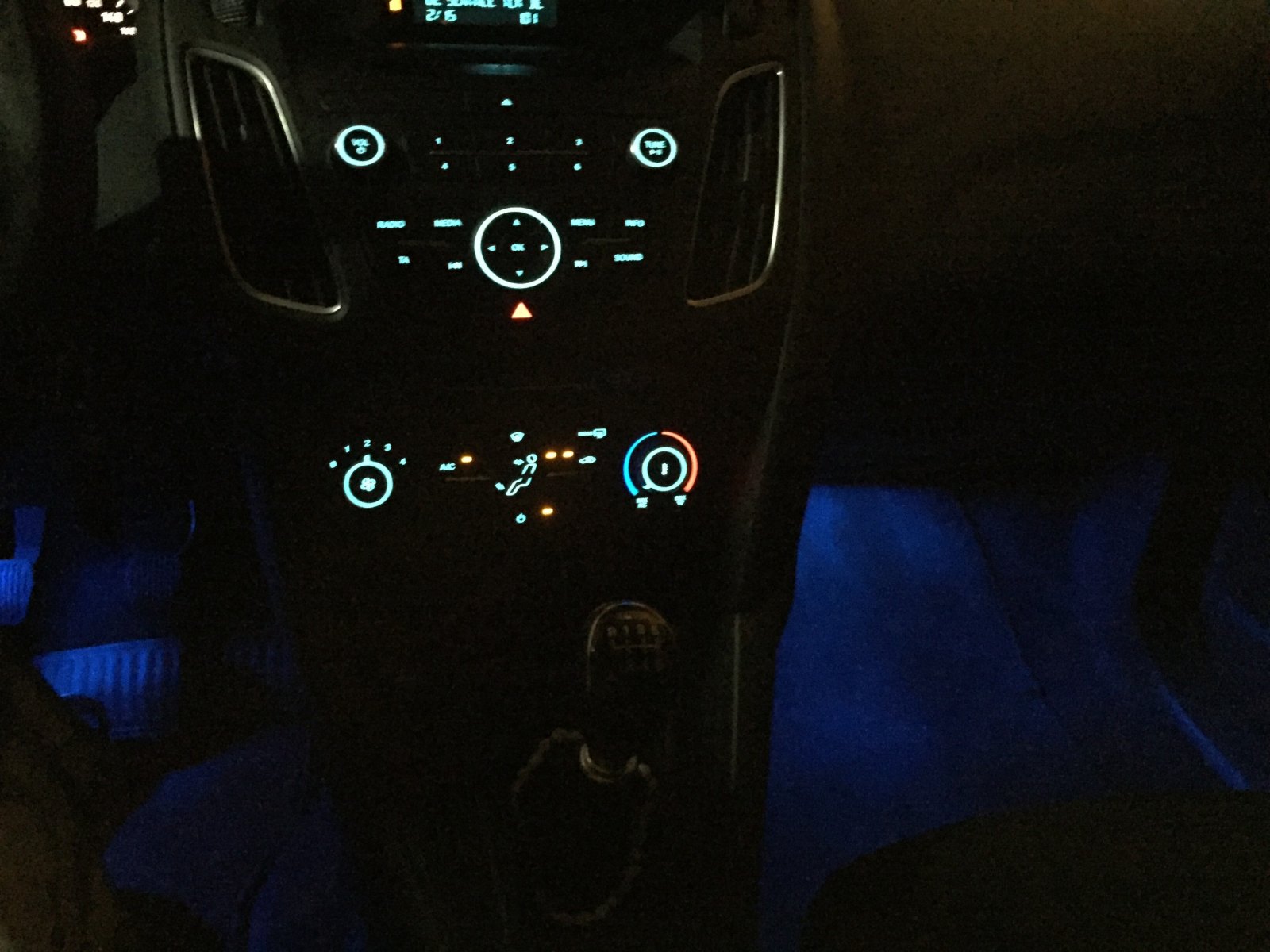

BulentGulsahin Oluşturma zamanı: Ağustos 4, 2016 Raporla Share Oluşturma zamanı: Ağustos 4, 2016 Aracıma ayak altı aydinlatma yaptirdim arkadaslar tam konsoldaki renkte led bulamadim bulursam rengini degistirecegim genede gayet guzel oldu. Önerebileceğiniz konsolla ayni renkte led var mı? 5 Yorum bağlantısı Diğer sitelerde paylaş More sharing options...

BulentGulsahin Yanıtlama zamanı: Ağustos 5, 2016 Yazar Raporla Share Yanıtlama zamanı: Ağustos 5, 2016 Elektrigi ben park lambalarindan aldirdim. Gece otomatik farlar devreye girince yaniyor. Kapiyi acinca parklar yandigi icin onlarda yaniyor cok iyi mantik oldu. Tavan lambasina baglansa sadece kapiyi acinca yanacakti cunku 1 Yorum bağlantısı Diğer sitelerde paylaş More sharing options...
Olcay Sert Yanıtlama zamanı: Ağustos 5, 2016 Raporla Share Yanıtlama zamanı: Ağustos 5, 2016 benim arabada da aynı mantıkla çalışıyor orjinal olanı. farlar yanınca ambiyans yanıyor gece stop edince ambiance ben çıktıktan 15-20sn sonra sönüyor. sizinki ile farkı gecikmesi. aynı rengi 3led RGB alıp yapabilirdiniz. kumandayı sol yandaki küöük bölmeye koyardınız istediğinizde rengini değiştirirdiniz güzel durmuş, iyi günlerde kullanın 2 Yorum bağlantısı Diğer sitelerde paylaş More sharing options...

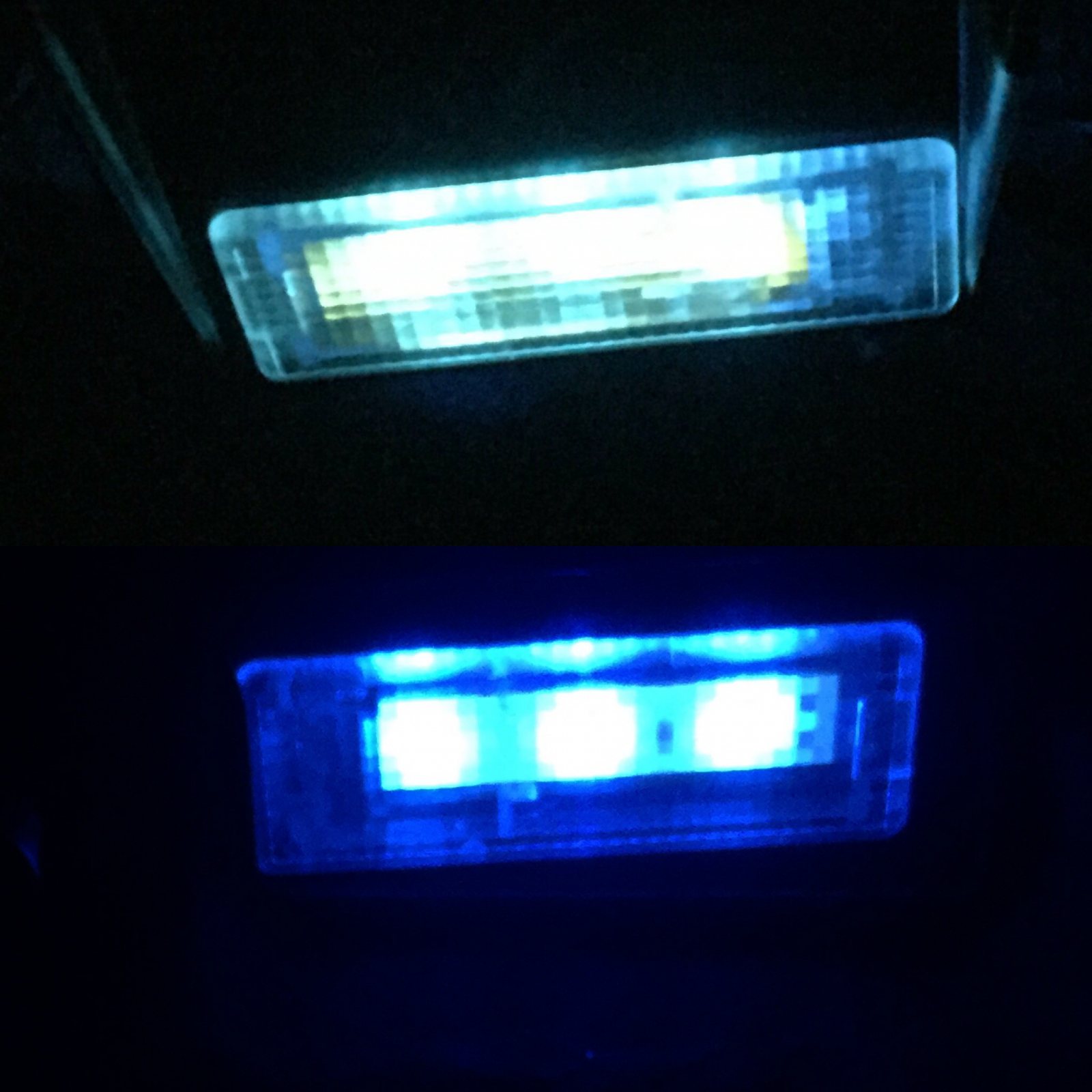

Teoman S. Yanıtlama zamanı: Ağustos 5, 2016 Raporla Share Yanıtlama zamanı: Ağustos 5, 2016 Güzel olmuş güle güle kullanın. Şerit led mi uyguladınız yoksa gerekli parçalarımı aldınız? 1 Yorum bağlantısı Diğer sitelerde paylaş More sharing options...
BulentGulsahin Yanıtlama zamanı: Ağustos 5, 2016 Yazar Raporla Share Yanıtlama zamanı: Ağustos 5, 2016 Aracta yeri vardi zaten sadece Cikmacidan aydinlatma kapagini aldim icine serit led taktirdim. Lambalar Disardan bakinca orjinal yerlerinde yani. Yorum bağlantısı Diğer sitelerde paylaş More sharing options...

BulentGulsahin Yanıtlama zamanı: Ağustos 25, 2016 Yazar Raporla Share Yanıtlama zamanı: Ağustos 25, 2016 Sanirim orjinal rengi yakalatim turkuaz renk led piyasada malesef yok benim yaptirdigimda cok mavi oldugu icin led lerin önune sari elektrik bandi koydum ve gostergelerdeki renklere tam uydu. Yorum bağlantısı Diğer sitelerde paylaş More sharing options...
