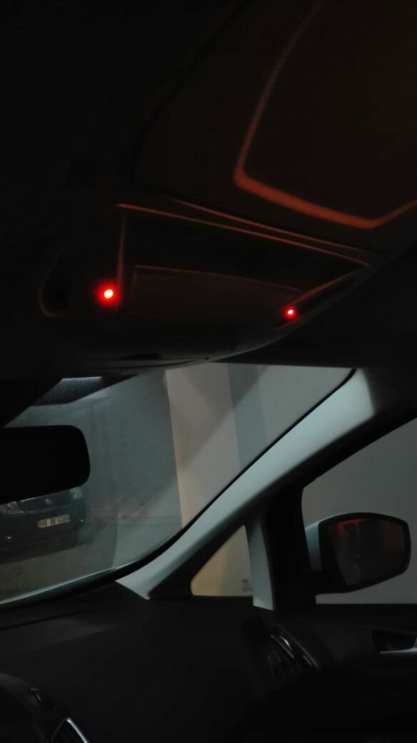

Osman Türkol Yanıtlama zamanı: Kasım 18, 2016 Raporla Share Yanıtlama zamanı: Kasım 18, 2016 bunlarda benim aydınlatmalar 2 Yorum bağlantısı Diğer sitelerde paylaş More sharing options...

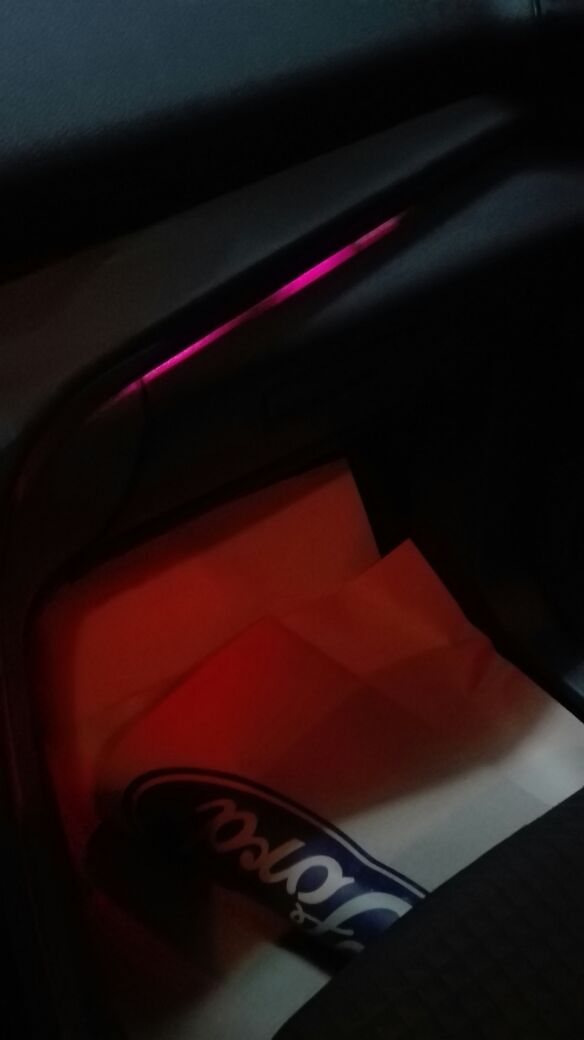

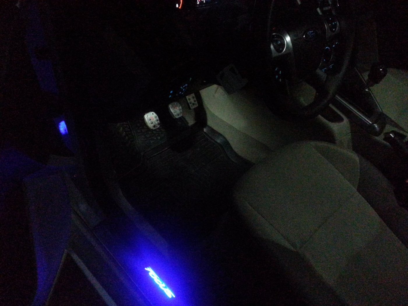

Tuncay A. Yanıtlama zamanı: Kasım 18, 2016 Raporla Share Yanıtlama zamanı: Kasım 18, 2016 (düzenlendi) Bunlarda benden, Torpido üzerindeki orj led olarak değişecek, bakmayın pembe olmasına Kasım 18, 2016 Tuncay A. tarafından düzenlendi Yorum bağlantısı Diğer sitelerde paylaş More sharing options...

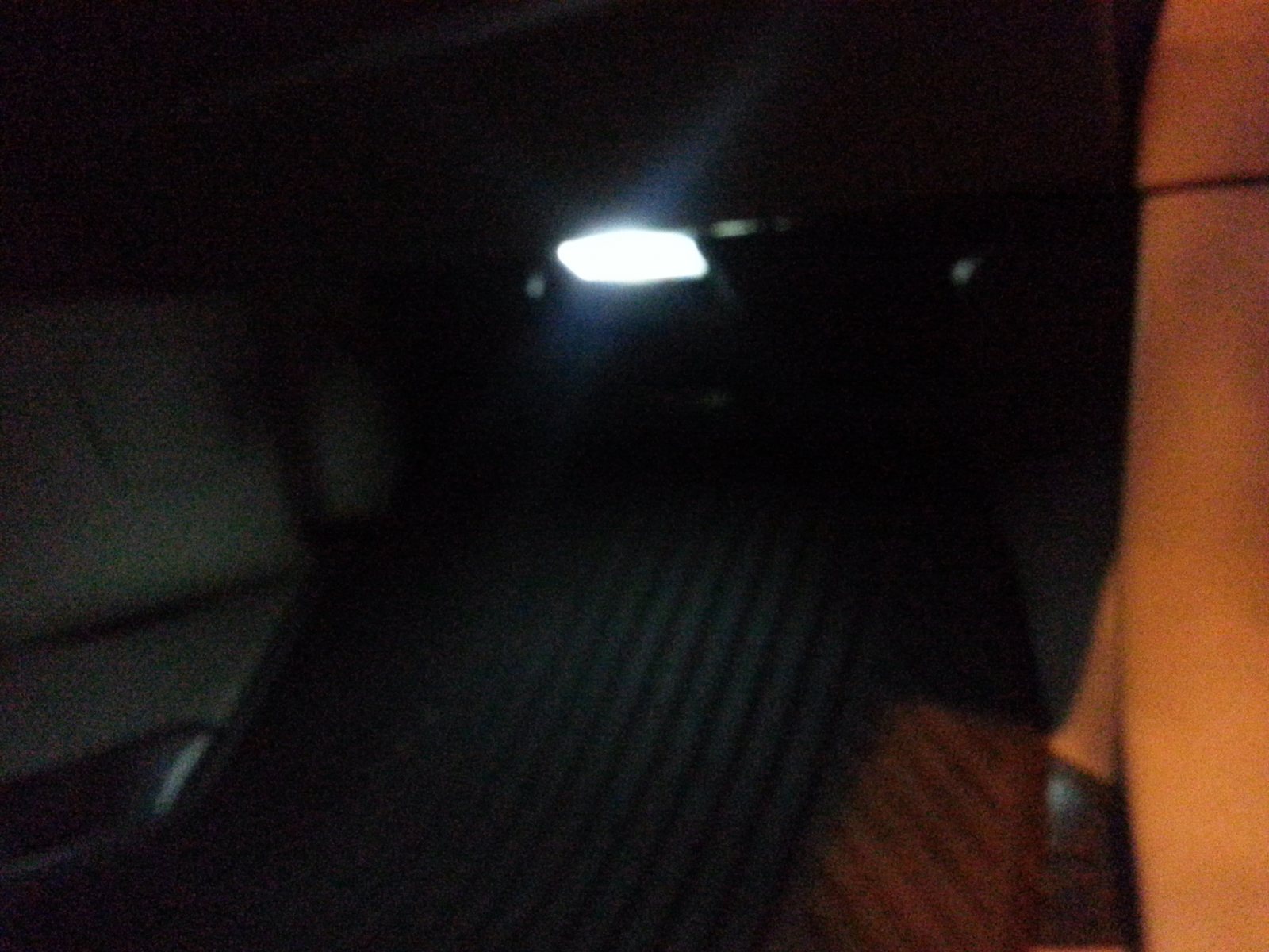

Yahya Akman Yanıtlama zamanı: Kasım 18, 2016 Raporla Share Yanıtlama zamanı: Kasım 18, 2016 Buda benden olsun ? Yorum bağlantısı Diğer sitelerde paylaş More sharing options...

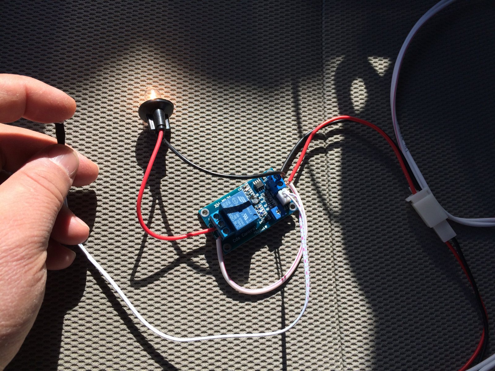

Osman Türkol Yanıtlama zamanı: Şubat 2, 2017 Raporla Share Yanıtlama zamanı: Şubat 2, 2017 (düzenlendi) Arkadaşlar,Ayak altı aydınlatmalarımı otomatik yaptım.Peki nasıl yaptım. Aliexpresten ldr li gece gündüz ışık sensörü aldım.Kabloyu yolcu bölmesinde ki 85 nolu (klima olan sigortadan artı ucu şase yi de oradaki bir civata dan aldım ve sistemi kurdum.Gece otomatik olarak karanlıkta ayak altı lambalarım otomatik yanıyor.fotolarda ki aynısını sigortaların oraya kurdum.Bu devreden iki adet aldım bu fotolardaki sizin için demo olarak kurdum.Gece fotoyu çekip atarım. Aldığım ürünün linki merak eden olursa https://tr.aliexpress.com/item/12V-Car-Light-Control-Switch-Photoresistor-Relay-Module-Light-Detection-Sensor/32722965560.html?spm=2114.13010608.0.0.5a46i1 Şubat 2, 2017 Osman Türkol tarafından düzenlendi 6 Yorum bağlantısı Diğer sitelerde paylaş More sharing options...
