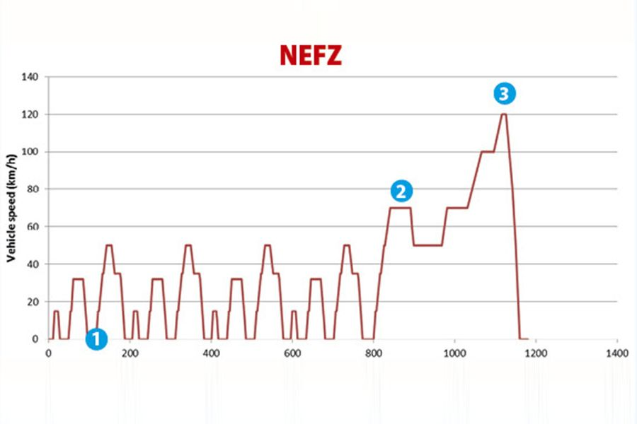

Bu sürüş döngülerinde hız da belli bir döngü yapısı dahilinde değişkendir. Aşağıdaki grafikte hız süre ilişkisini rahatlıkla izleyebilirsiniz.
Bazı test özellikleri:
Toplam sürüş mesafesi 11 km
Toplam süre 1'180 saniye (yakl.20 dakika)
Ortalama hız: 34 km/saat
Ortalama hız (şehir içi): 19 km/saat
Azami hız: 120 km/saat
Ortalama hız (şehir dışı) 60 km/saat
Şehir içi sürüş simülasyonu 800 saniye ve 4 km
Şehir dışı sürüş simülasyonu 420 saniye ve 7 km.
Şehir içi en yüksek, şehir dışı en düşük tüketimi verir, Bunlar %37 ve %63 oranlarında toplanarak da ortalama tüketim değeri elde edilir.
Bu prosedür doğal olarak bizim gündelik kullanım şartlarımızdan bir hayli uzaktır. Bu nedenle bu değerlere ancak bir ölçüde yaklaşmak mümkün olabilir ve değişik modellerin tüketimlerinin kıyaslanmasında bir kılavuz değer olma ötesinde belirleyiciliği yoktur.
