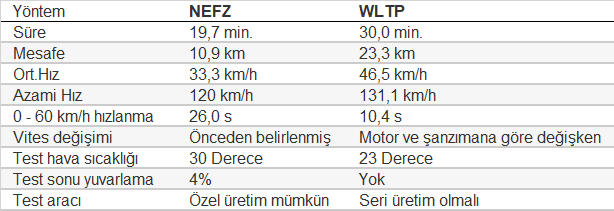

Detaylı bir cevaba rastlamadığım için kaynak olarak kullanılmak üzere kısaca Avrupa'daki tekniği özetleyeceğim burada.
1995 yılından beri Avrupa Birliği içerisinde araçların standardize tüketim verileri Avrupa Birliği 80/1268/EWG yönergesine göre yapılmaktadır.
Amaç net tanımlanmış ve her zaman tekrarlanabilen bir ölçüm metodu kullanılarak araçların
