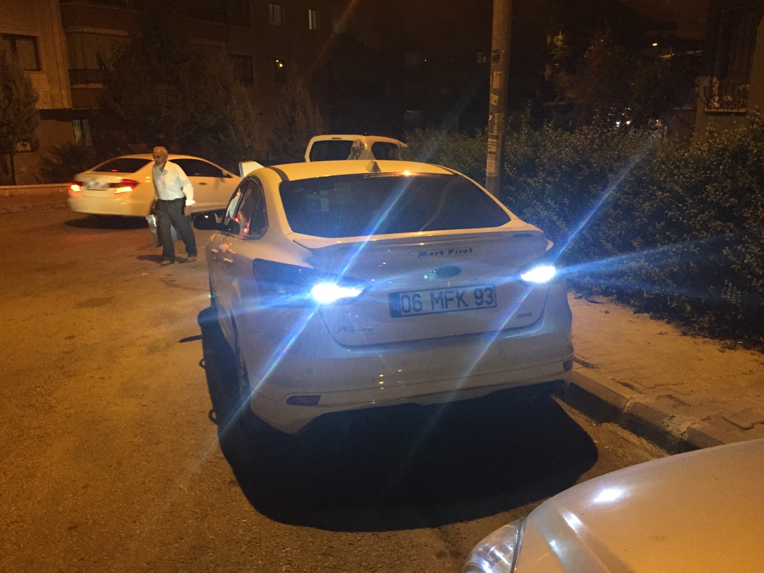

Doğan Kurban Yanıtlama zamanı: Kasım 7, 2016 Raporla Share Yanıtlama zamanı: Kasım 7, 2016 Ankara'da sökeriz abi sen getir ledini [emoji1] En son t20 led taktım. Arkası ayna gibi oldu. Yorum bağlantısı Diğer sitelerde paylaş More sharing options...
