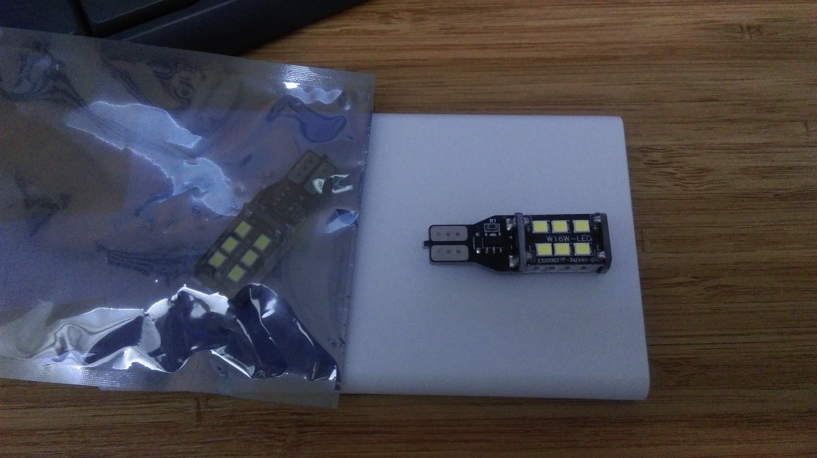

H. Cenk Yanıtlama zamanı: Ekim 7, 2017 Raporla Share Yanıtlama zamanı: Ekim 7, 2017 2 tane W16W yazan "geri vites için" diye satılan T15 ampul sipariş ettim Aliden. 2 aya gelir sanırım. T15 Yorum bağlantısı Diğer sitelerde paylaş More sharing options...

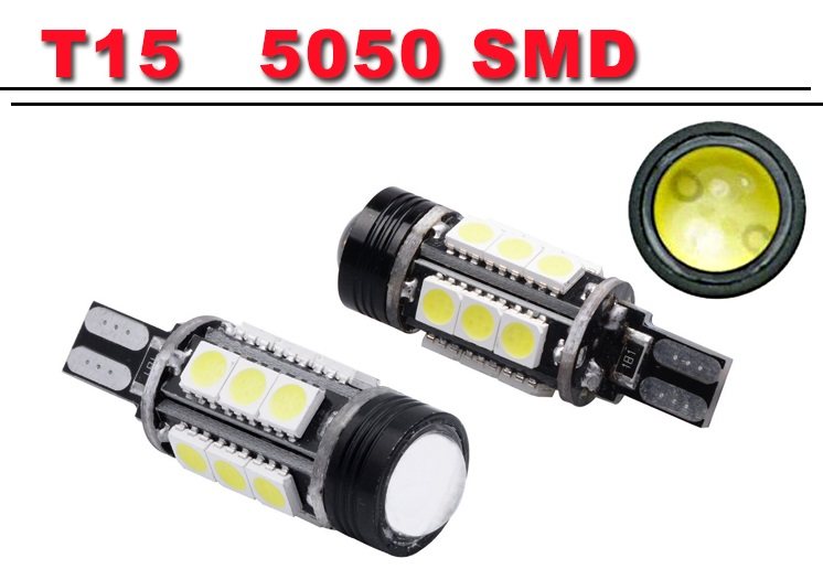

Misafir Yanıtlama zamanı: Ekim 7, 2017 Raporla Share Yanıtlama zamanı: Ekim 7, 2017 Bunun performansıda güzel. Yorum bağlantısı Diğer sitelerde paylaş More sharing options...
H. Cenk Yanıtlama zamanı: Ekim 7, 2017 Raporla Share Yanıtlama zamanı: Ekim 7, 2017 07.10.2017 - 06:42 tarihinde, Zafer Akbs yazdı: Bunun performansıda güzel. Expand Yok lensli istemiyom. Çipil çipil tek tek ledleri görünsün Yorum bağlantısı Diğer sitelerde paylaş More sharing options...

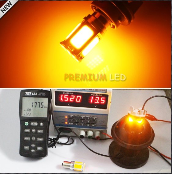

Misafir Yanıtlama zamanı: Ekim 7, 2017 Raporla Share Yanıtlama zamanı: Ekim 7, 2017 07.10.2017 - 06:46 tarihinde, H. Cenk yazdı: Yok lensli istemiyom. Çipil çipil tek tek ledleri görünsün Expand abi sinyal içinde ozaman şöyle bişi önerim madem hyper flash arızası yok biraz tuzlu ama 24,5 dolarcık Yorum bağlantısı Diğer sitelerde paylaş More sharing options...

H. Cenk Yanıtlama zamanı: Ekim 20, 2017 Raporla Share Yanıtlama zamanı: Ekim 20, 2017 (düzenlendi) 07.10.2017 - 06:26 tarihinde, H. Cenk yazdı: 2 tane W16W yazan "geri vites için" diye satılan T15 ampul sipariş ettim Aliden. 2 aya gelir sanırım. T15 Expand Hayret 14 günde geldi mamuller. Şimdi bakalım ben takabilir miyim ? Ekim 20, 2017 H. Cenk tarafından düzenlendi Yorum bağlantısı Diğer sitelerde paylaş More sharing options...

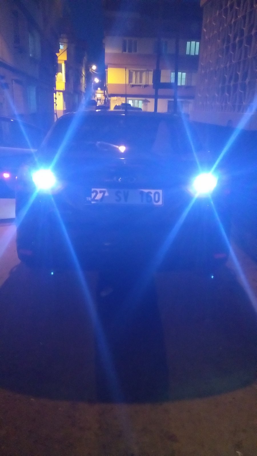

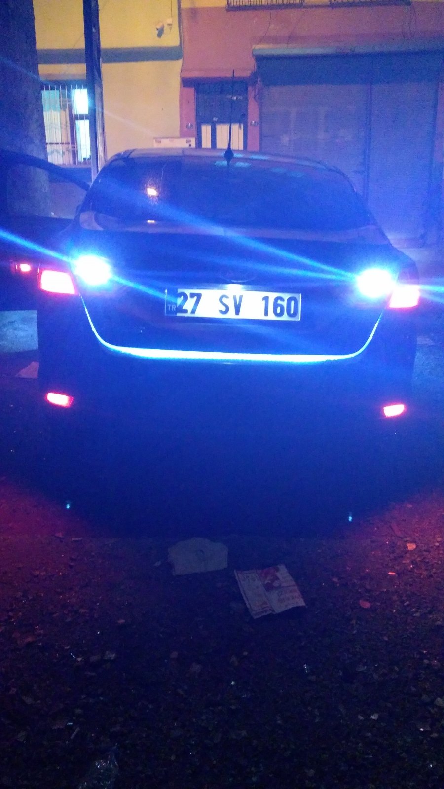

H. Cenk Yanıtlama zamanı: Ekim 21, 2017 Raporla Share Yanıtlama zamanı: Ekim 21, 2017 Biraz önce taktım. Gayet yanıyorlar. Yalnız bir şey söyliyeyim. Ikı tane el vidasi var onları sök farı çıkar diyorlar. O kadar kolay değil. Vidalar elle dönmüyor, çok sıkılar, ben pense kullandım. Bir de farın one uzanan cikintisinda bir yuvaya giren vida var .kimse bundan bahsetmemiştim O engel oluyor dışa çekmek lazım. Acilanirsa far kırılır valla.. Araba hb. 1 Yorum bağlantısı Diğer sitelerde paylaş More sharing options...
