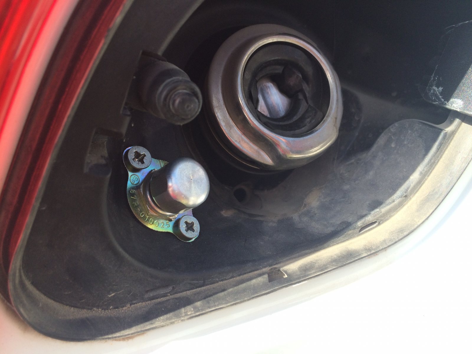

Bu akşam aracımızı aldık çevte yolondan eve gelirken bazı denemeleri yaptım.Gaz tepkileri aynen benzin gücü yerinde rampalarda bayılma söz konusu değil yani şuan 38 km aynı benzin hiç fark yok yarın fotoları atarım

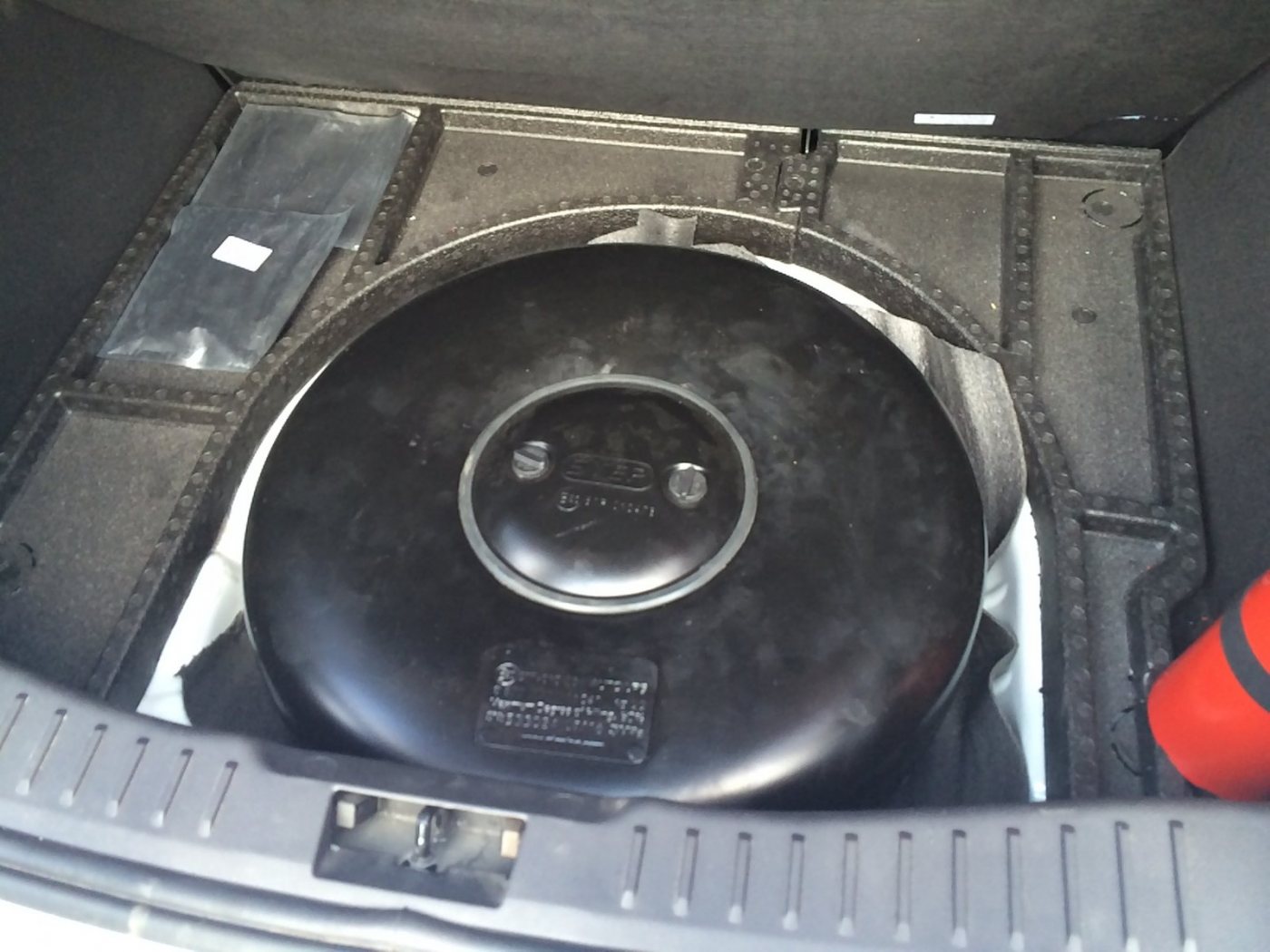

step neden dolayı 60 mm bir fark oluştu onu da köpüklerle doldurarak giderdik yani bagaj tam düz oldu ama 60 mm yükseklik ten daraldı.olsun yinede kötü durmuyor.Bu arada 3 gündür kullanıyorum performans gayet güzel benzin den farkı yok.Gaza geçme olayı hiç anlaşılmıyor araç çalışınca ilk önce borular doluyor basın tamam diyor 3 kez kontrol edip sonra silindirleri tek tek devreye alıyor.rampaları felan benzinli gibi çıkıyor araç.Bir de bir iki depo bitirince bakıcaz ekonomi nasıl oluyor diye.Şimdilik bu kadar

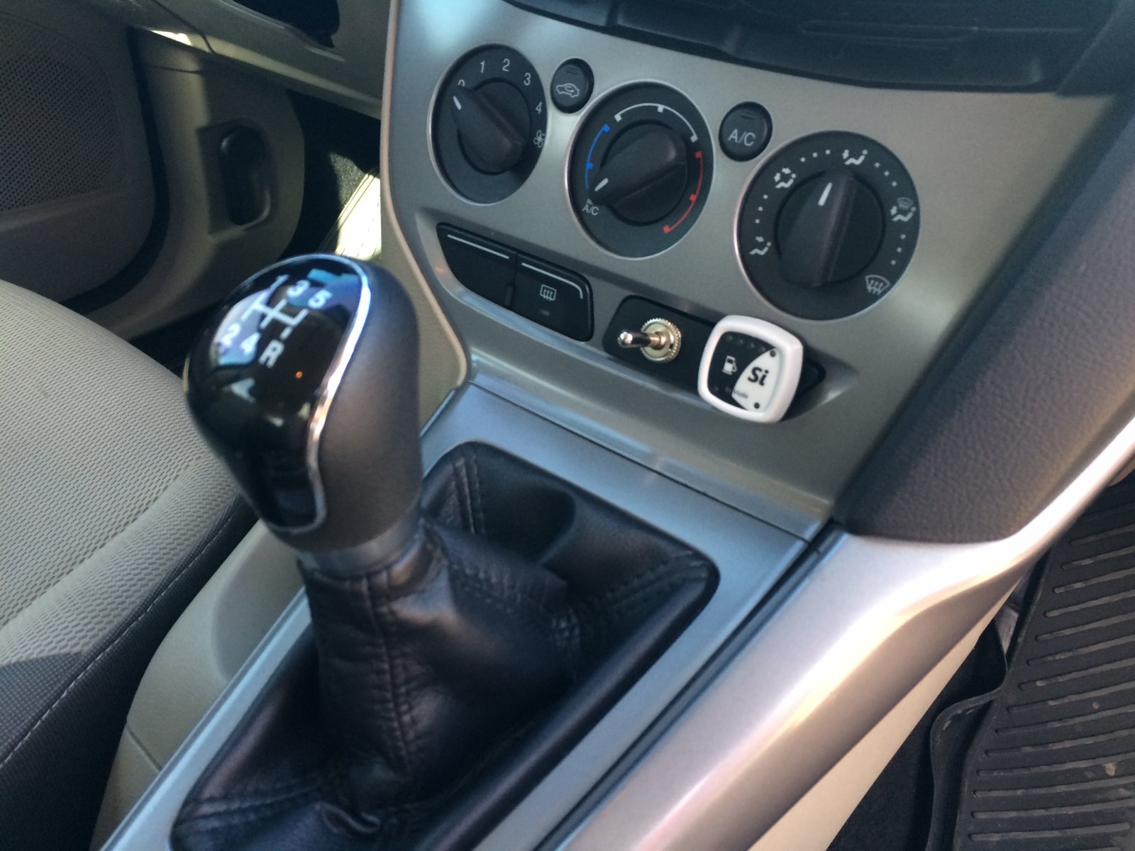

O göstergeyi oraya koymasaydın keşke diye düşündüm, sol tarafta direksiyonun alt tarafına koysan daha iyi olurdu.
Teşekkürler @Gürkan Çakıroğluhocam ,iç trimlerde fazladan delik olmasını istemedim,Direksiyonun altında belki takılabilir gibi olursa diye.Oparçayı ben cnc de özel yaptırdım.Sorun çıkarmıyor şimdilik iyi

ben satıyordum aracı son anda vazgeçince gaz bağlatayım dedim biraz ucuz binelim diye.Araştırırken bu sistemi buldum gayet çok memnunum.Performans kaybı diye bir şey yok şuan da gaz bitmek üzere ama hala canavar gibi çekiyor.Keşke ilk aldığımda haberim olsaydı o zaman bağlatırdım.
