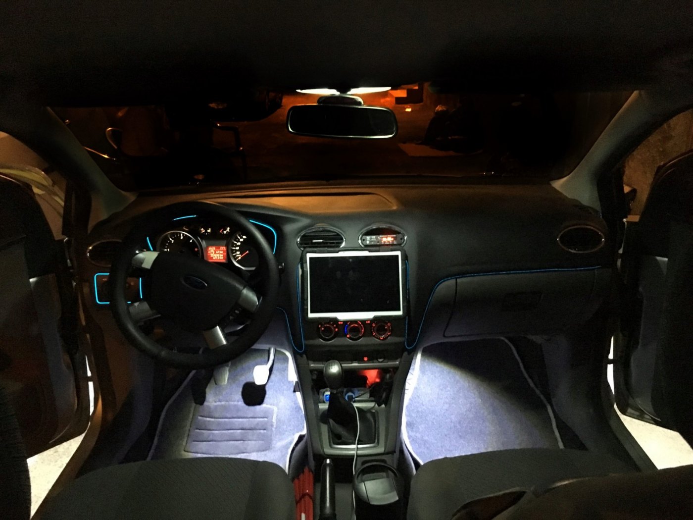

İsmail Vural Yanıtlama zamanı: Ağustos 28, 2018 Raporla Share Yanıtlama zamanı: Ağustos 28, 2018 (düzenlendi) Bluetooth kitinden sonra Tablet montajı yaptım aracın orjinalliğini bozmadan. Orj teyp üzerine araç gereç kullanarak sabitledim ve gayet sağlam oldu, double teybi aratmıyor hatta daha iyi performans alabiliyorum Ağustos 28, 2018 İsmail Vural tarafından düzenlendi Fotoğraf ekleme 2 Yorum bağlantısı Diğer sitelerde paylaş More sharing options...
Cem Boneval Yanıtlama zamanı: Ağustos 29, 2018 Raporla Share Yanıtlama zamanı: Ağustos 29, 2018 Eline sağlık. Kızı beğendim. Aynaya asılı dikkat dağıtıcı şeylerden kurtul lütfen. Ben büyük ekranların dikkat dağıtıcı ve sürüş güvenliğini olumsuz etkileyen nesneler olduğunu düşünmeye devam ediyorum. Yine de güle güle kullan. 3 Yorum bağlantısı Diğer sitelerde paylaş More sharing options...
İsmail Vural Yanıtlama zamanı: Ağustos 29, 2018 Raporla Share Yanıtlama zamanı: Ağustos 29, 2018 29.08.2018 - 09:42 tarihinde, Cem Boneval yazdı: Eline sağlık. Kızı beğendim. Aynaya asılı dikkat dağıtıcı şeylerden kurtul lütfen. Ben büyük ekranların dikkat dağıtıcı ve sürüş güvenliğini olumsuz etkileyen nesneler olduğunu düşünmeye devam ediyorum. Yine de güle güle kullan. Evet haklısınız büyük ekran dikkat dağıtıcı olabiliyor bazen fakat ilk başlarda öyle daha sonra alışınca bakmıyorsunuz bile ekrana ayrıyeten ses yükseltme vs direksiyon konsolundan sağlanıyor. Aynaya asılı olan şeyler de %100 haklısınız söktüm Yorum bağlantısı Diğer sitelerde paylaş More sharing options...
