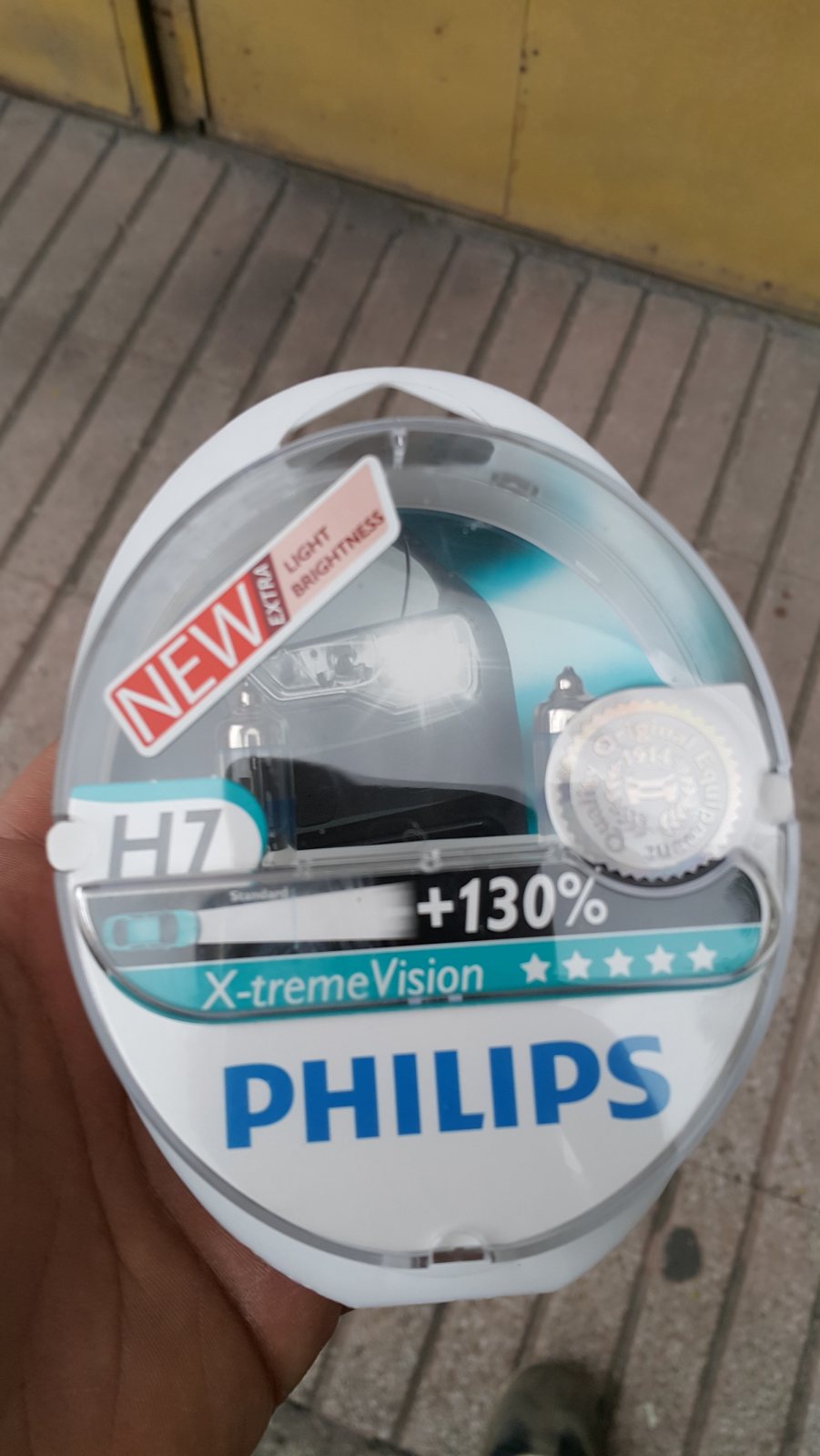

Aracımı aldığımdan bu yana kısa farların aydınlatma gücü ve menziliyle başım dertte. Ayar kısmından 0'a getiriyorum yetmiyor. Farların üzerinden ayarlatıyorum yine etkisiz kalıyor. Gece yolculuklarım gerçekten huzursuz ve yorucu geçiyor. Son çare olarak ben de biraz araştırma yaptım ve kriterlerime uygun olduğunu düşündüğüm Philips xtreme vision h7 %130 far ampulünden almaya karar verdim. Bu ürünü kullanan, tecrübe eden oldu mu acaba ? Hakkında ne düşünüyorsunuz ? Görüş problemime bir nebze de olsa fayda sağlar mı ?

Evet sonunda ürünü aracıma takma fırsatı bulabildim. 1,5 yıldır farlar konusundan çok rahatsızdım. İlk gece karanlık yolda denemeye gerek bile duymadım girdiğim ilk tünelle birlikte. Eski ampullerim takılıyken önümdeki aracın tamponunun orta seviyesine gelen far çizgisi şimdi önümdeki aracın plakasına hatta yer yer bagajın üzerindeki ambleme kadar yükseldi. Işığın rengi çok iyi seviyede, beyaz sarı oranı çok güzel ayarlanmış. Gerçekten öyle memnun kaldım ki anlatamam. Çok şükür bende de bir problem yokmuş. Aracın fabrikasyon ampullerinin ne kadar uyduruk seçildiğini de böylece anlamış oldum. Farlarından rahatsız olan varsa düşünmeden tavsiye edebilirim.

Ürünün markasıyla alakalı değil modeliyle alakalı bir durum bu. Her osram aynı performansı göstermiyor. 15 liraya da osram var, 100 liraya da var. Önümü daha iyi mesafede aydınlatacak, aynı zamanda karşıdakini de rahatsız etmeyecek bir ampul takılmadıktan sonra markasının ya da ömrünün ne olduğu pek önemli değil açıkçası. Varsın philips 1 sene idare etsin beni, gider yine alırım yeter ki böyle rahat sürüş yapmama yardımcı olsun. Sonuçta ben markayı da anlıyorum, araç başına 70-80 liralık ampul maliyeti onlara büyük külfet. Ama ampul konusunda da uyduruk markaya değil ama ucuz modele kaçtıkları belli. Neyse çok şükür problemim halloldu. Yorumlarınız ve destekleriniz için teşekkür ederim :)
