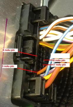

Murat Sertcakan Yanıtlama zamanı: Ocak 26, 2014 Raporla Share Yanıtlama zamanı: Ocak 26, 2014 10.03.2013 - 03:51 tarihinde, Ali Er yazdı: Torpidoyu sökmeden arkasını fotoğraflayıp aux soketini göremeyince Ali bey paylaşımlarınız için teşekkürler bende sizin gibi aux girişin nerede olduğunu bulmaya çalışanlardanım. sonunda bu işin kaynağından gelmek lazım olduğunu düşündüm ve müzik sisteminin soketine baktım. Aux giriş için 17 nolu pin sol(+) 18 nolu pin sağ(+) 6 nolu pin ise ground yani (-) soketin çıkışında bu uçlar boşta o yüzden hiç kablo aramadan, bahsettiğim bu pinlerden kablo çıkartmalısınız. Hoş kabloları çıktıkdan sonra müzik sistemi buna imkan verecekmi bu "?" çünkü aux düğmesine bastığınızda hemen usb ye takılı olan flashı görüyor. bir alt menü yok. umarım yardımcı olmuştur. 19 nolu pin için "AUX 2 OUT SHIELD" yazıyor. bu nedir bilmiyorum. 2 nci bir çıkışmı var 26.01.2014 - 20:05 tarihinde, Murat Sertcakan yazdı: Aux giriş için 17 nolu pin sol(+) 18 nolu pin sağ(+) 6 nolu pin ise ground yani (-) soketin çıkışında bu uçlar Yorum bağlantısı Diğer sitelerde paylaş More sharing options...
