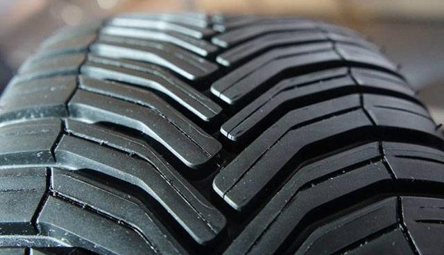

İki temel yanlış var:
  1. Dört mevsim kullanılacak lastiğin karda buzda iyi olanı tercih edilmeli bence rasyonel bir düşünce tarzı değil. Yılda bir - iki kere gerçekten zorlu koşullarla karşı karşıya kalacaksanız, kalan yüzlerle günde ise çoğunlukla kuru havada seyir halinde olacaksınız. Başka başlıkta da yazmıştım, burada da yazayım, fren performansı kuru ve ıslakta iyiden kötüye şöyle sırlanır: Yaz > Dört mevsim > Kış lastiği. Aynı zeminde yol tutuş sıralaması: Yaz > Dört mevsim = Kış lastiği. Karda ise yaz lastiği tümden yaya kalsa da dört mevsim lastikler çoğunlukla yeterli traksiyon ve tutunma sağlarla. Bir çok test verisine istinaden yazıyorum bunları, referansları da verdim önceden. Yılda üç gün krallar gibi yaşamaktansa kalan yüzlerle gün prens olmayı ben yeğlerim. Crossclimate ile çok sınırlı kar - buz deneyimim oldu ama yolda bırakacak hissi vermedi.
  2. Lastiğin diş yapısına bakarak tutunma performansı ile ilgili görüş belirtmek kahve falı bakmaya benzer. Hamur özelliklerini ve diş düzenini bakarak anlayamayız. Ayrıca dişi olmadığını iddia ettiğiniz lastik bu:
yok işte abi diş..olsa, testte kış performansı daha iyi olurdu..ortalama bir kış lastiğinde 1500 diş var diye okumuştum..gy ve nokian a göre hiç diş yok bu lastikte
doğru yılda 3 gün kral olmak var diğer günler daha kötü olabilir ama karda buzda arabaların ne halde olduğu açık..
