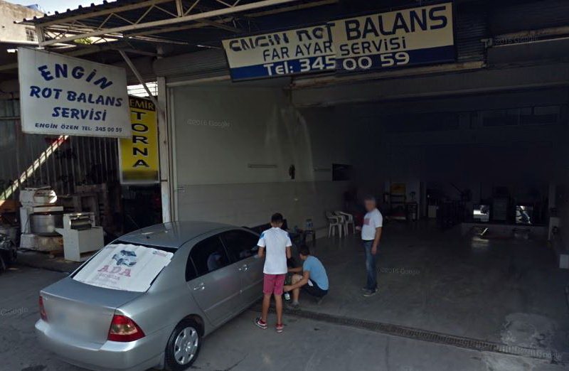

Can dostumuz Engin Usta Antalya'nın en eski ve en bilgili, aynı zamanda da en yardımcı ve tokgözlü ustasıdır.
Benden selamla uğrayın, sorunlarınızı çözer.
https://www.google.com/maps/place/Cumhuriyet,+675.+Sk.+No:67,+07010+Muratpaşa%2FAntalya,+Turkey/@36.9076474,30.6979998,18.72z/data=!4m5!3m4!1s0x14c38fee771af52f:0xf50922e889f39f3!8m2!3d36.9076852!4d30.6984661
Derme çatma görüntüye aldanmayın,işinin uzmanıdır.
