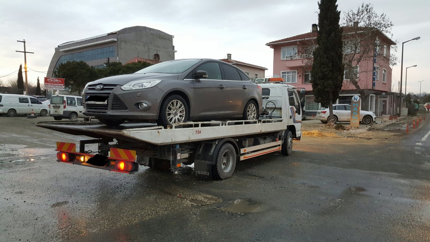

Evet an itibari ile yine yolda kaldık.  Geçen yaz Erzuruma giderken  debriyajın boşa düşmesi nedeniyle yolda kalmıştık aynı sorun nedeniyle şuan arac beni yolda bıraktı.  Eşimi ve çocukları Erzuruma göndermek üzere 1 gibi Tekirdağdan yola çıkmıştım silivri civarında kalakaldım.  5 te uçağı vardı.  Taksi ile onları göndermek zorunda kaldım.  Uçağa yetiştirebildim.
[mention=1959]Kaan Yagizer[/mention] abi sağolsun pendikten çekici gönderip aracımı aldırttı. Kendisine minnettarım.  Zor durumda beni hiç yanlız bırakmadı.
Araç yaklaşık 6 ay önce erzurumda aynı sorun nedeniyle cindilli ford bayinde debriyaj alt merkezi değişti.  1 ay önce de şahsuvaroğlunda debriyaj üst merkezi değişti.
Muhtemelen alt merkez yine mefta.. 3. Kez aracın şanzimani iniyor bu nedenle . Nedir bendeki bu şanssızlık anlayamadım. 20170114_183654.jpg

...evet alt merkez ölmüş. Çocuklar sana haber vermiştir ama ben de tekrar edeyim. Merkez + debriyaj olayını garantiden hallediyoruz. Araba çalışınca diğer ufak-tefek şeylere de bakacağız. H.sonunda kuZu'nu iade ederiz.

Savaş usta ile görüştüm abi teşekkür ederim desteğin için. Yanlız 2. kez değişen parça neden bu kadar sık arızalandı anlamak mümkün değil.
Şimdi, Özer Aksu yazdı:
...kim bilir? Parça'da döküm hatası olabilir, montaj hatası olabilir, bin tane olasılık var ... arada debriyaj sıfırlandı de geç bence. :)

Aracı yaklaşık 1 hafta soğuk nedeniyle yerinden oynatmadım. 1 hafta sonra sabah işe geldim öğlenden sonra hanımı alıp yola çıktım böyle bir durumla karşılaştım. Soğuk değilde hidrolik ile alakalı bir durum olabilir . Eksiltme vs yok ama sanki hava yapıyor biryerden. 1 ay önce serviste üst merkezi değişirken havası vs alınmıştı. Sanırım üst merkezi yeniledik alt merkez bu basınca dayanamınca koyverdi.

Bence değişen üst merkezin (yeni) görece eski alt.merkeze uyguladığı basınç nedeni ile alt merkezin içindeki piston sızdırmazlık ekipmanı vs. patlamıştır. Uzay mekiğini düşüren 5$'lık izolasyon contası hesabı iki kuruşluk conta patlayınca araba kala kalıyor.
