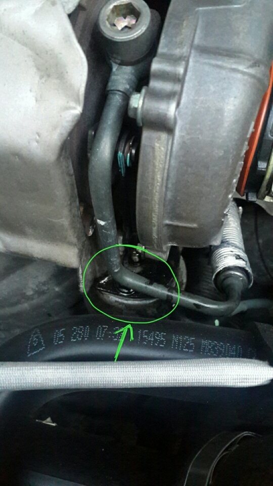

Alp Kaya Yanıtlama zamanı: Kasım 3, 2016 Raporla Share Yanıtlama zamanı: Kasım 3, 2016 dediğin boru turbonun üst kısmında son buluyor olmalı.yanılmıyorsam turboyu yağlayan boru o. turboyu değiştirirken ustam monte ederken görmüştüm.100 lira civarı bir fiyatı vardı.orda kaçak varsa turboyu bozabilirsin.hemen yaptırmanı tavsiye ederim.aşağıdaki fotodaki boru ise bahsettiğin 2 Yorum bağlantısı Diğer sitelerde paylaş More sharing options...

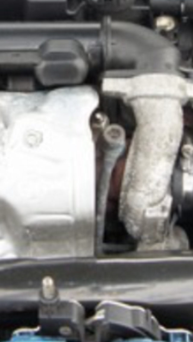

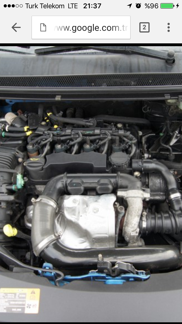

Erdem Bozkurt Yanıtlama zamanı: Kasım 3, 2016 Yazar Raporla Share Yanıtlama zamanı: Kasım 3, 2016 Abi 2 ve 3 ncü resimdeki aradaki ince boru tepesi yuvsrlak alyan girişli olan (resim internetten alıntı) --1 dakika sonra eklendi-- Şimdi, Alp Kaya yazdı: dediğin boru turbonun üst kısmında son buluyor olmalı.yanılmıyorsam turboyu yağlayan boru o. turboyu değiştirirken ustam monte ederken görmüştüm.100 lira civarı bir fiyatı vardı.orda kaçak varsa turboyu bozabilirsin.hemen yaptırmanı tavsiye ederim.aşağıdaki fotodaki boru ise bahsettiğin Aynen z çizen borudan bahsediyorum. Teşekkür ederim Yorum bağlantısı Diğer sitelerde paylaş More sharing options...
Alp Kaya Yanıtlama zamanı: Kasım 3, 2016 Raporla Share Yanıtlama zamanı: Kasım 3, 2016 evet turbo yağlama borusu o.ihmal etme kaçak varsa değiştir.geçmiş olsun 1 Yorum bağlantısı Diğer sitelerde paylaş More sharing options...
