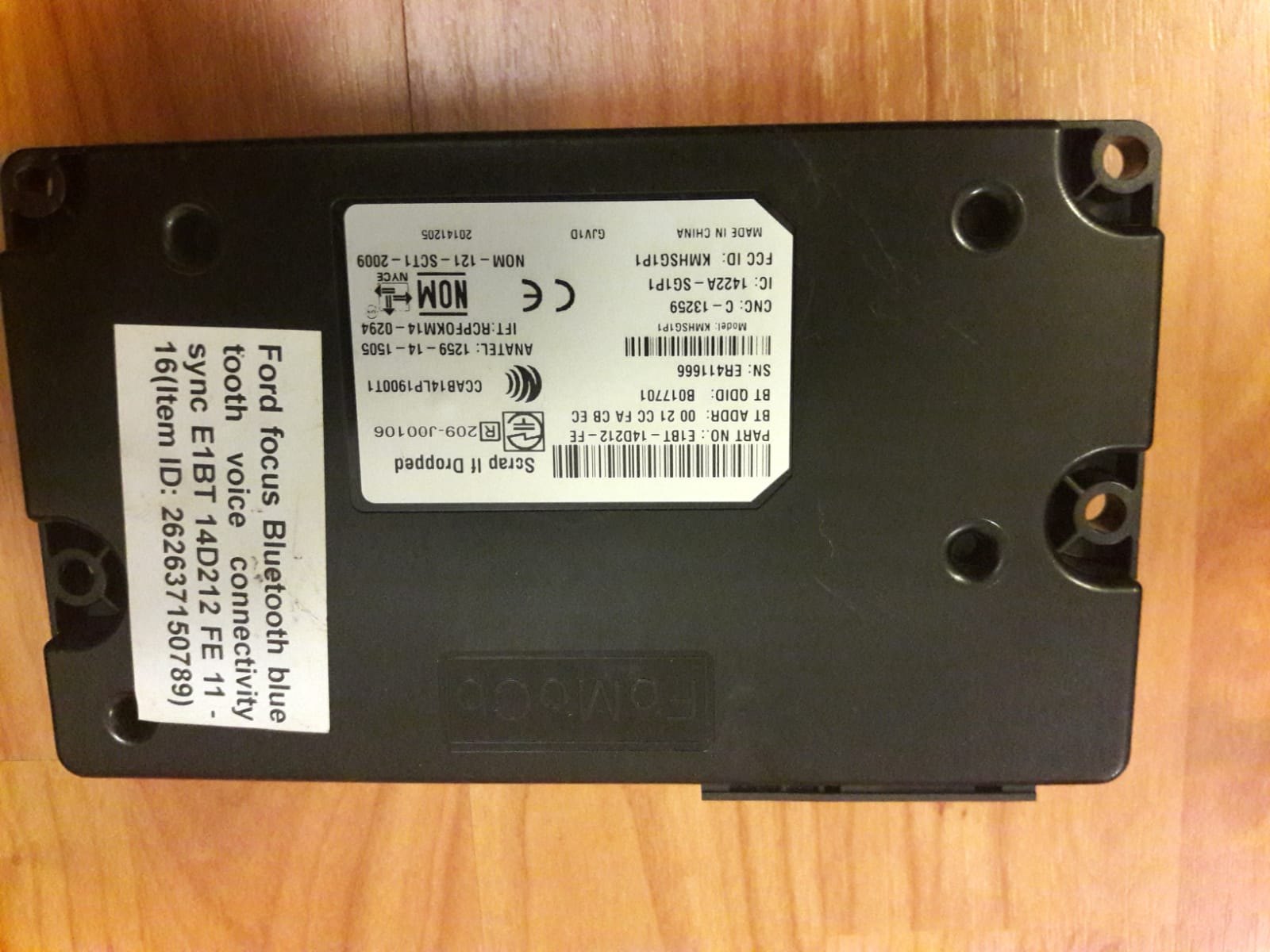

forscan de 157 de 08 SYNC G1 BT - Phone BT - Audio bu seçenek yok bundan olabilirmi
Expand
focccus sizin aracınızı desteklemiyor dediğim gibi.
Çalışmama nedeni yüksek ihtimalle söylediğiniz neden. Bu ayar araca (bcm'ye) bluetooth modülünün ne olduğunu tanıtıyor diyeyim basitçe. Ayarlardan herhangi birini farklı yapmanız çeşitli anormalliklere sebep olacaktır. Ben focccus baz alarak bunları yazmıştım. Siz forscanda bluetooth handsfree ayarını bulun, buraya ekran görüntüsü olarak koyarsanız hangisi olması gerektiğini söylerim ya da 08 byte olan seçeneği de seçebilirsiniz doğrudan. Diğer konfigürasyonlar için de söylediklerim geçerli.

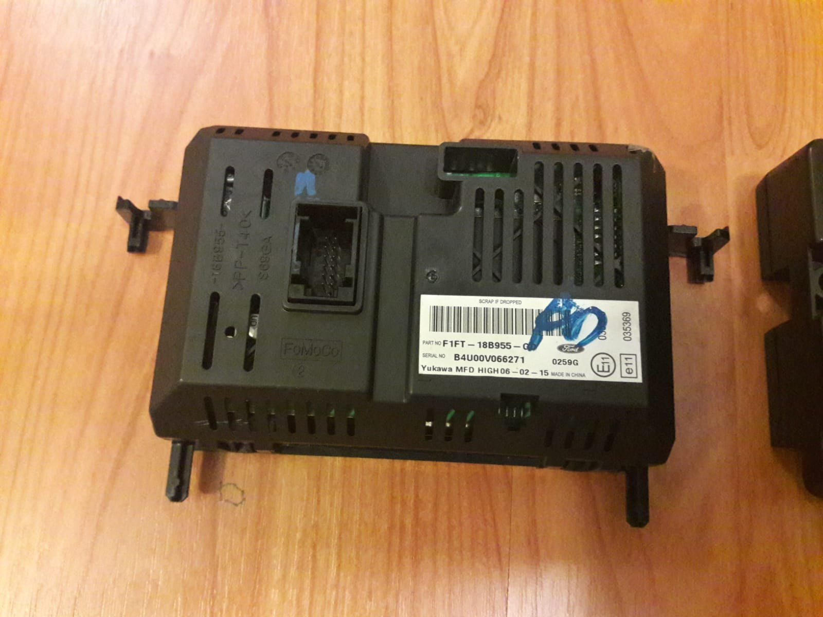

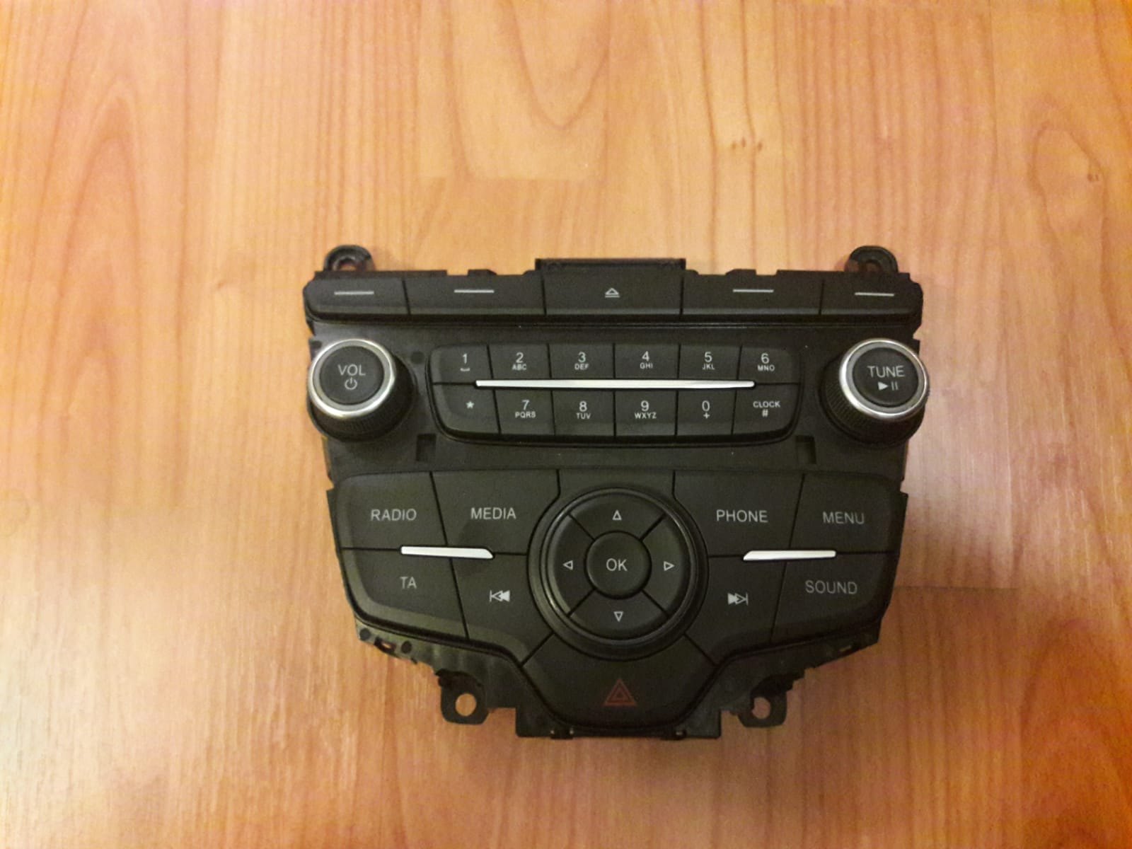

Abi bcm aracın beynimi demek modül listesini forscan da gorebilirmiyim gorursem ne isminde gorecem birde

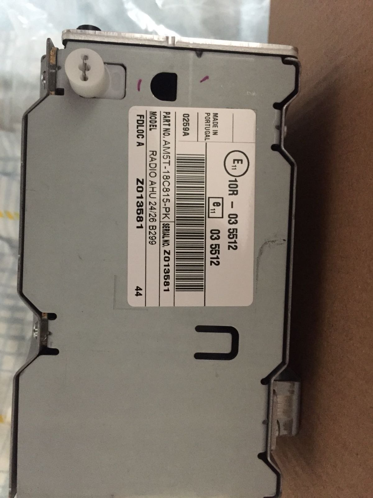

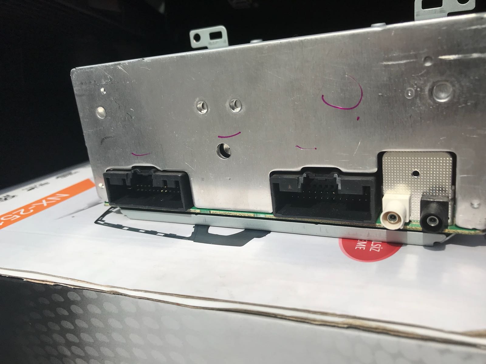

https://urun.gittigidiyor.com/otomobil-motor-aksesuar/elm-327-usb-modifiye-edilmis-kisa-devreli-ft232rl-2480-chipli-360219617 bu ürünü sipariş ettim bununla focccus a girebilirmiyim.. Abi focccus programına göre başka hangi seçenekler olabilir ona göre forscan da ariyacam birde CD ünitesi ne anteni taktigimda hiç bir radyo kanalını bulamadı araç bu CD ünitesi ni tanımadığı için mi bulamadi

1- Evet BCM aracın gövde işlemlerini gerçekleştiren beyni.
2- focccus programının güncel versiyonunun sizde çalışmama ihtimali yüksek. 2018'den sonraki (GV4T) kodlu BCM'leri bu program desteklemiyor. Yani eğer BCM'niz yeni nesilse bunun kabloyla bir alakası yok. Araç üzerindeki BCM'yi Etis'ten kontrol edebilirsiniz. BCM olarak göreceksiniz.
  05.07.2018 - 17:33 tarihinde, HakanKalkan yazdı:
Expand
3- focccus'a alternatifin forscan olacağını zaten söylemiştim.
Expand
4- CD ünitesi ve radyo ile alakalı sorun büyük ihtimalle konfigürasyon kaynaklı. Tekrar söylüyorum hata kodlarını görmeden birşey söyleyemem. Bu arada kullandığınız parçaların bir kısmı mk3, yani makyajsız kasaya ait.
