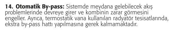

Mutabık. Sizin eviniz pay ölçer ile ısınan merkezi sistem olduğu için sizin için termostatik vanalar doğru çözüm olacaktır. Tüm odalardaki termostatik vanalar set değerlerinde oda sıcaklığı yakaladığında, dairenizdeki sıcak su sirkülasyonu kesilecektir = pay ölçer sayacı duracaktır.
Kombili evler için ise bu vanalar sadece kombiye yakın petekler için tavsiye ediliyor. Tamamına uygulanması önerilmiyor şöyle ki; her kombinin dizayn edilen devirdaim (sirkülasyon) kapasitesi var. Termostatik vanalar petekleri kapattıkça bu çevrimi azaltıyoruz. Tüm odalardaki termostatik vanalar bu kapatmayı yaptığında kombi bakıyor "gönderdiğim sıcak suyu alan yok madem" diyor. By pass a geçiyor. Kendi çalıyor, kendi oynuyor :) Kendi içinde suyu ısıtıyor ama göndermiyor. Paranızı evrak imha makinesine atmak gibi...Olan sizin elektrik ve doğalgaz faturanıza oluyor.. Ferroli bu durumu şöyle izah etmiş.
Tamer S. tarafından düzenlendi

düzeltme: en uzak petek açık olması yeterlidir, diğer her peteğe termostatik vana takılabilir sakıncası yoktur.

Evet. Açık petek olduğu sürece kombi bypass a düşmez
