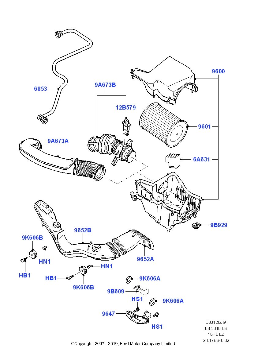

2.5 kasa herkesin ortak sorunu bu herhalde. Özellikle 2011 olanların. Ne zaman aracımla ilgili bir şey araştırsam ya mk3 olanlar listeleniyor ya da önceki kasanın sonuçları çıkıyor. Ara kasa olmak sıkıntı. Konuyu uzatmayacağım. Ford Focus 1.6 MK2.5 2011 Otomatik aracım var. Araçta Lpg var ancak benzinde kullanırken dahi ilk çalıştırma ve hareket anında stop etme, stop etmeye yakın titreme, rolantide dengesizlik, çok nadiren de olsa uzun yolda ortalama devirlerde vuruntu gibi sorunları göstermeye başladı. Ustalara götürdüğümde sorun yok demelerinden sıkıldım. Bazen otoparkta park ederken bile stop ediyor. En çok da yaklaşık 70 80 km hızla giderken ışığın kırmızı olduğunu görüp çok sert olmasa da kuvvetli bir şekilde frenleyip ışıklarda durduğum anda stop ediyor. Götürüyorum, biri lpg den diyor. Benzindeyken yapıyor diyorum yine lpgden diyor. Ayar yaptırmaktan lpg yalama oldu. Neyse aracı bağladım OBD'ye P0133 sorunu verdi, bu hata kodu akış metre ile alakalı. Araştırdım. Bu sensör zamanla dış etkenlerden özelliğini kaybedebiliyormuş . Alayım değiştireyim dedim youtube da videolar var açıp bakıyorum, ya önceki kasa ya sonraki kasa değişim videoları var, benim kasa yok. Sorunun %90 bu parçadan kaynaklandığını düşünüyorum. Hava filtresinin hortumunun içinde olduğunu düşünüyorum. Arabayı söküp dağıtmadan önce tecrübeli kullanıcılara sormak istedim. Benim aracımın akışmetresi nerededir? Diagrama göre körüklü hortumun içinde gösteriyor. Bugün söküp bulmayı deniycem.

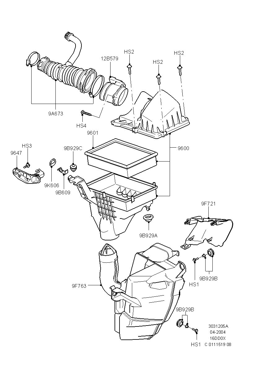

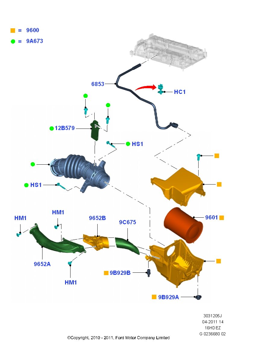

Aracın fotoğrafını ve diagramını ekliyorum.
Teşekkürler.

Akış metrenin kodunu biliyorum yusuf bey. teşekkürler. Diagramda da gözüküyor zaten.

Attığınız fotoğrafta akışmetre gözükmüyor. O kısıma başka bir boru takılmış gibi gözüküyor diagram ile karşılaştırınca.
Expand
Ben de o noktada takıldım. Diagramdaki filtre ve diğer parçalar benim arabaya ait ama akış metrenin takılı olduğu 9A673B isimli parçayı bulamadım.

Borunun içinde olur. Yani pis hava süzülür, emme manifoldu ile hava filtre kutusu arasında olur.
Ölçümü filtrelenmiş havadan yapar.
İki ihtimal var, birincisi lpg takılırken iptal edilmiş olabilir.
İkincisi sizin araçta fabrikasyon olarak olmayabilir.
