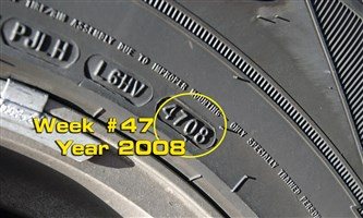

Yakup Ç. A. Yanıtlama zamanı: Ocak 27, 2017 Raporla Share Yanıtlama zamanı: Ocak 27, 2017 30 dakika önce, Bülent Aydenk yazdı: Kusura bakma dikkatimden kaçmış ama bak bende öğretmenim inan yılmadan 10 kez anlatıyorum:) Bir de başta da söyledim araba konusunda bilgim sizlerin yanında çok basit kalabilir hatta kalır. O nedenle sorularım saçma gelebilir. Mazur görün:) Lastikler bitik değil orta. Cep uygun değil. Zira ben aslında bir önceki kasa titanium almayı planlıyordum. Sağolsun tok satıcılarımız şimdiki aracımla aynı fiyatı çekince bu aracı bütçeyi zorlayarak aldım. Yazın yenilerim diye planlıyorum. Yazılım güncellemesi yaptırayım ondan sonra da olmazsa artık uğraşacaz. Est. Biz de yılmadan söylüyoruz işte Lastikleriniz en az 4 yıllık [lastiğin yanaklarında ''(hhyy)'' şeklinde üretim tarihi yazar] , bitiklik sadece diş derinliğinin azalması ile ölçümüyor sayın hocam Kimyasal bir malzeme lastik o da özelliğini yitiriyor belli dönem sonra ve bu genelde 4-5 yıldır hatta kimi lastikler daha hızlı kaybeder özelliğini. Şimdilik idare edin madem öyle, yazın sorundan kurtulursunuz ama bu yorumlar tamamen tahmindir malum uzaktan arabanın ne şartlarda nasıl patinaja düşüyor bilemeyiz ama yüksek oran budur. 2 Yorum bağlantısı Diğer sitelerde paylaş More sharing options...
