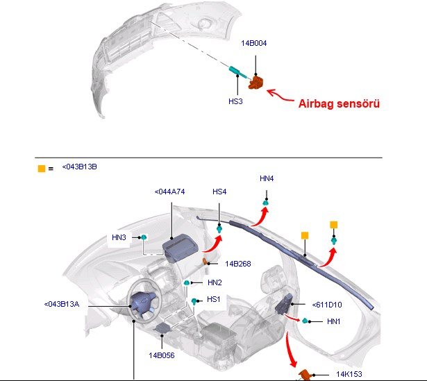

Nazmi Kırma Oluşturma zamanı: Aralık 12, 2016 Raporla Share Oluşturma zamanı: Aralık 12, 2016 arkadaşlar önde bulunan airbag sensörü nerede acaba bilen var mı? mümkünse resimli Yorum bağlantısı Diğer sitelerde paylaş More sharing options...
0 Murat Kav. Yanıtlama zamanı: Aralık 12, 2016 Raporla Share Yanıtlama zamanı: Aralık 12, 2016 Böyle bir şey var.. 1 Yorum bağlantısı Diğer sitelerde paylaş More sharing options...

0 Serkan Karakoca Yanıtlama zamanı: Aralık 14, 2016 Raporla Share Yanıtlama zamanı: Aralık 14, 2016 darbe sensörünümü arıyorsunuz ? Yorum bağlantısı Diğer sitelerde paylaş More sharing options...
