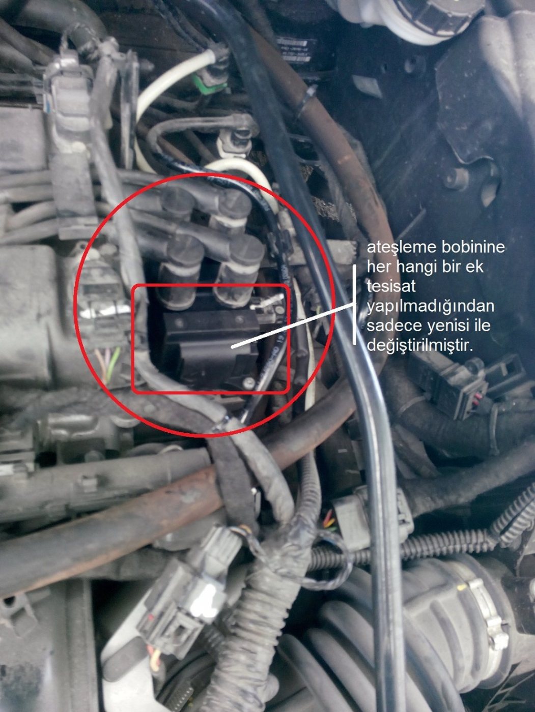

20.000 km de 1,6 benzinli otomatik focus a lpg takdırdım, 27.000 km de arıza lambası yaktı garanti devam ettiğinden servise gittim, ateşleme sistemini inceleyeceklerini söylediler, daha sonra ateşleme bobininin arızalandığını ve lpg takıldığı için garanti kapsamına alamayacaklarını işçilik ve malzeme dahil 567 liraya değiştireceklerini söylediler ve ödemeyi yaptım değiştirdiler.
lpg sistemi uygulanırken ateşleme bobinine hiç bir ek yada yama yapılmadı, lpg servisinden alacağım bunu belirten bir rapor ile tüketici hakem heyetine başvurmam halinde sizce netice alabilir miyim? yada öneriniz var mı? ford a iki kere başvuru yaptım ikisinden de olumsuz geri dönüş yaptılar.

Sorularınıza tek tek cevap vereyim.
Tüketici koruma konunun ruhu gereği hakem heyetleri %200 hatalı olmadığı durumlarda son kullanıcı / tüketici lehine karar verir. Yani hakem heyetine başvurur ve sabırlı davranırsanız ödediğiniz bedeli geri alırsınız.
... garanti konusuna gelince, Cindilli ve Ford o konuda haklı.  LPG montajı sonrasında motor - yakıt besleme sistemi - elektrik sistemi otomatik olarak garanti dışı kalır. Yani LPG montajcısının bobin'e doğrudan müdahale edip-etmediği önemli değil. Ön kablo grubuna (yani aracın ön tarafındaki elektrik dağıtım şebekesine) müdahale edildiği için cindilli'nin sisteme girdiği garanti talebi reddedilmiştir.
... bilginize.

Endüksiyon bobini arızasısın birinci sebebi LPG zaten araçta Lpg olmasa o bobin sorun vermezdi emin olun ben olsam bende garantiden degistirmezdim arazinanin sebebi belli,atıyorum cam otomatiginiz bozuldu servis garantiden degistirmedi o zaman servise kusur bulabilirsiniz
çağlar çetinkaya tarafından düzenlendi
19 saat önce, çağlar çetinkaya yazdı:
Bu lpg nasıl bozuyor biraz açarmısın tam bilemedim?
Şimdi, Osman Türkol yazdı:
topa ben gireyim ... temelde iki neden var.
bir - yanlış montaj
iki - sistem gereksinimi
...şöyle açayım. (yanlış montaj & kötü işçiliği anlatmaya gerek var mı?)
LPG sistemi benzin'den gaz'a geçerken ilk anda yüksek miktarda enerjiye ihtiyaç duyuyor. (yaklaşık 30-40,000 volt) araç LPG'ye dönüştürülürken buna uygun buji ile ikmal edilmediyse benzinli motor için (fabrikanın koyduğu) buji bu ani gerilim artışını karşılayamıyor. Doğal olarak yük bobin ve kablolara biniyor ... sistemin bobin ve/veya kablo kısmında yıpranma, eskime varsa arıza! ortaya çıkıyor.
LPG'ye dönüştürülmüş araçlarda bobin, buji ve kablo tesisatı arızası sıklık ile görülür ... belki başka ihtimaller de vardır ama benim bildiğim/rastladığım "genel" arıza nedenleri yukarıda belirttiğim gibi kötü işçilik/lpg sistem gereksinimi kaynaklı ...
Bu konuda ne yapılabilir? LPG için "uygun" buji takılabilir (mesela) örnek : http://www.oto-parca.net/Iridyum-CNGLPG-Buji,LA_270-2.html#labels=270-2
