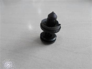

önce kapıyı içeriden açtığın yerde bulunan cam düğmelerinin altındaki parça tırnaklıdır onu tornavida yardımıyla sökmelisin.beyaz parçayı değil,(iki siyah parçanın birleştiği yer).söktüğünde orada 2 tane vida göreceksin onları sök.sonra yukarıdaki açma kolunun ordaki siyah parçayı tornavida yardımıyla sök parça geçmelidir.vidası yok. sonra kapının alt kısmından başlayarak hoparlörün oradan parçayı kendine doğru çek.tornavida yardımı ile yapabilirsin.kapının iç kısmında ortalama 10 civarı klips var.onları aşağıdan yukarı doğru açmalısın.klipsler biraz zor açılır.resmi aşadıda kolay gelsin
