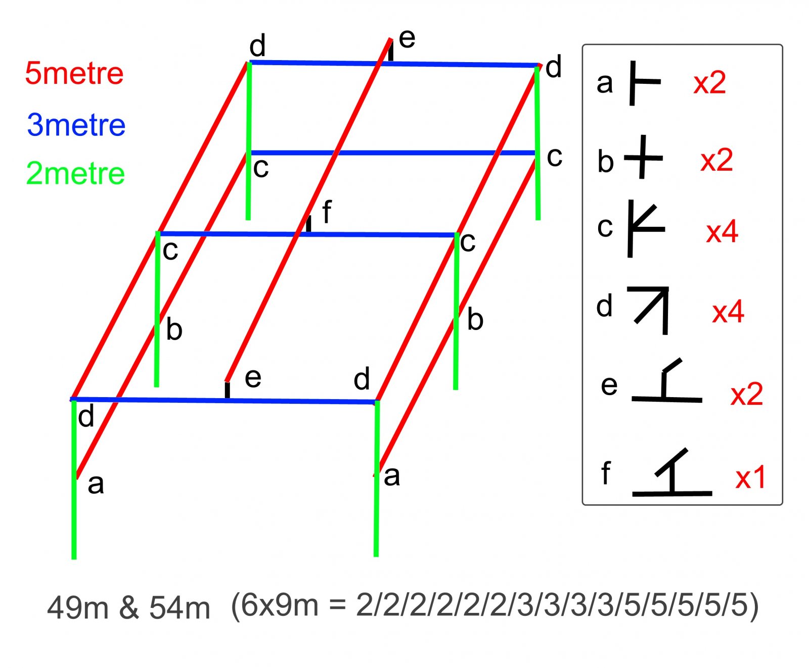

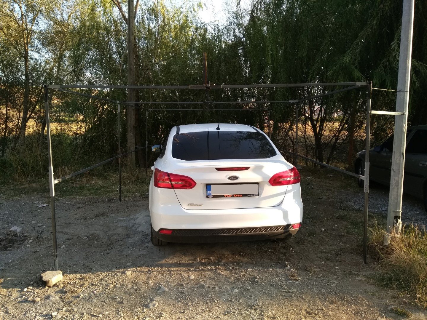

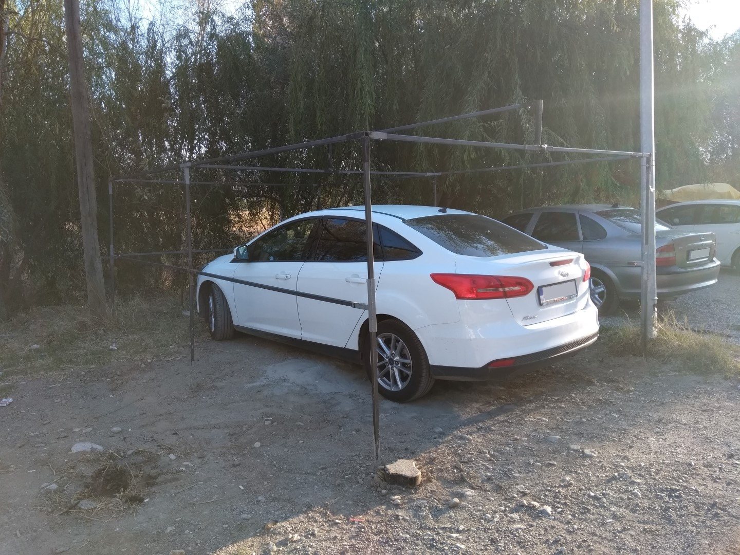

Garajın ebatları 5x3x2 (UxGxY) metre olacak.

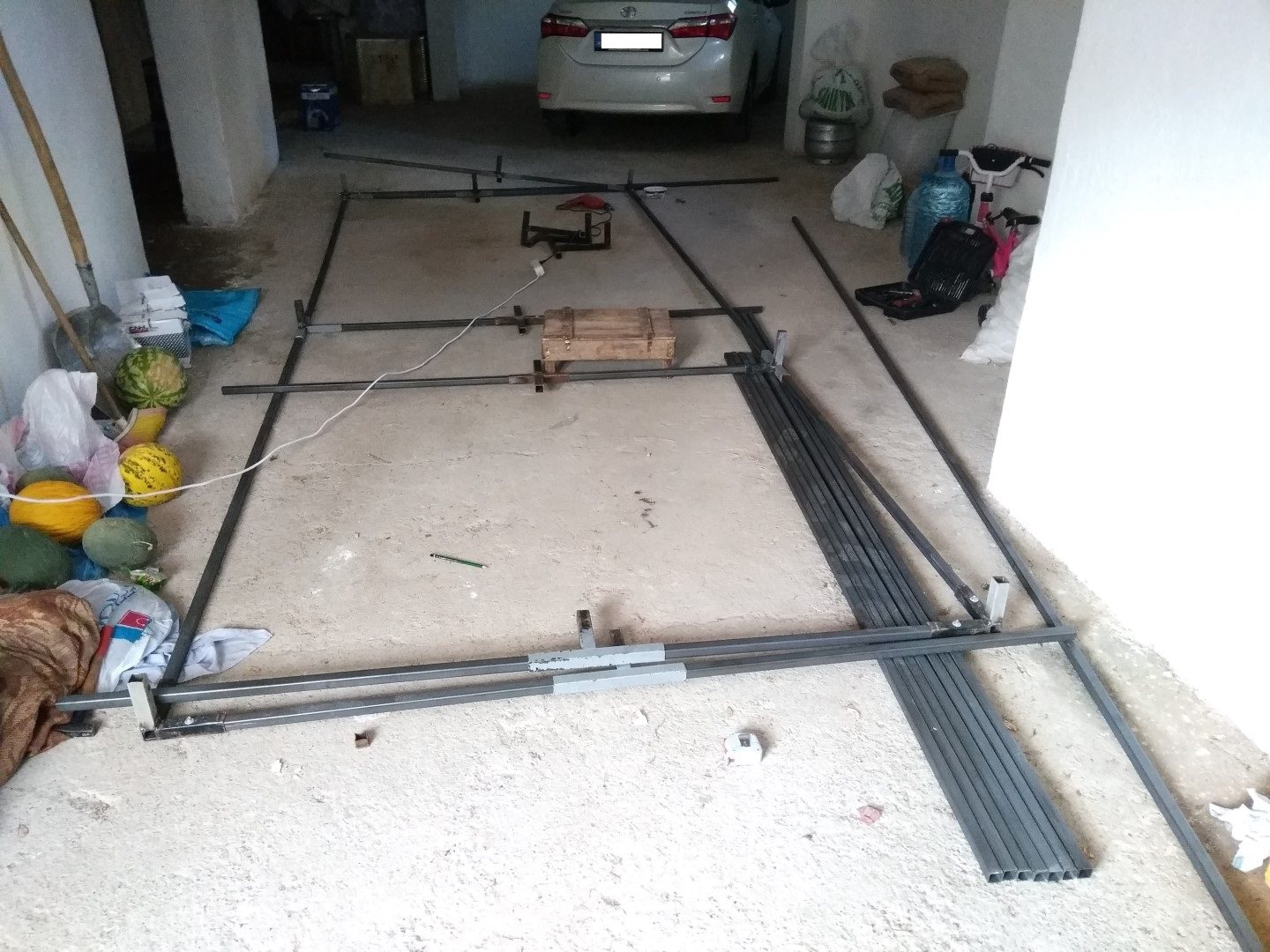

Genelde 5*10 ağaçtan yapıyor çevremdekiler ama ben demir profillerden yapayım diye düşündüm. Maliyet biraz daha artacak tabi ki ama daha sağlıklı olacağı kanaatindeyim. Hem de sonradan sökülüp taşınabilir.

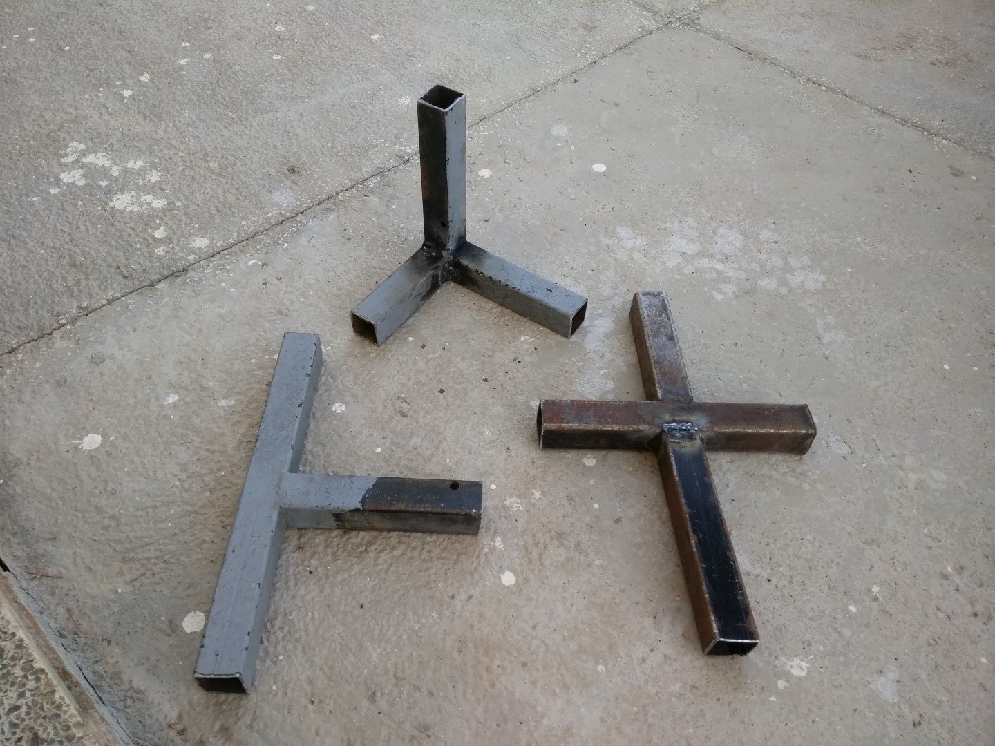

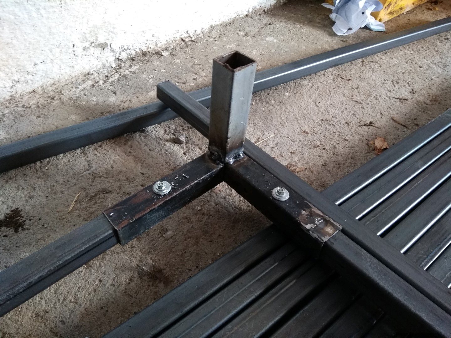

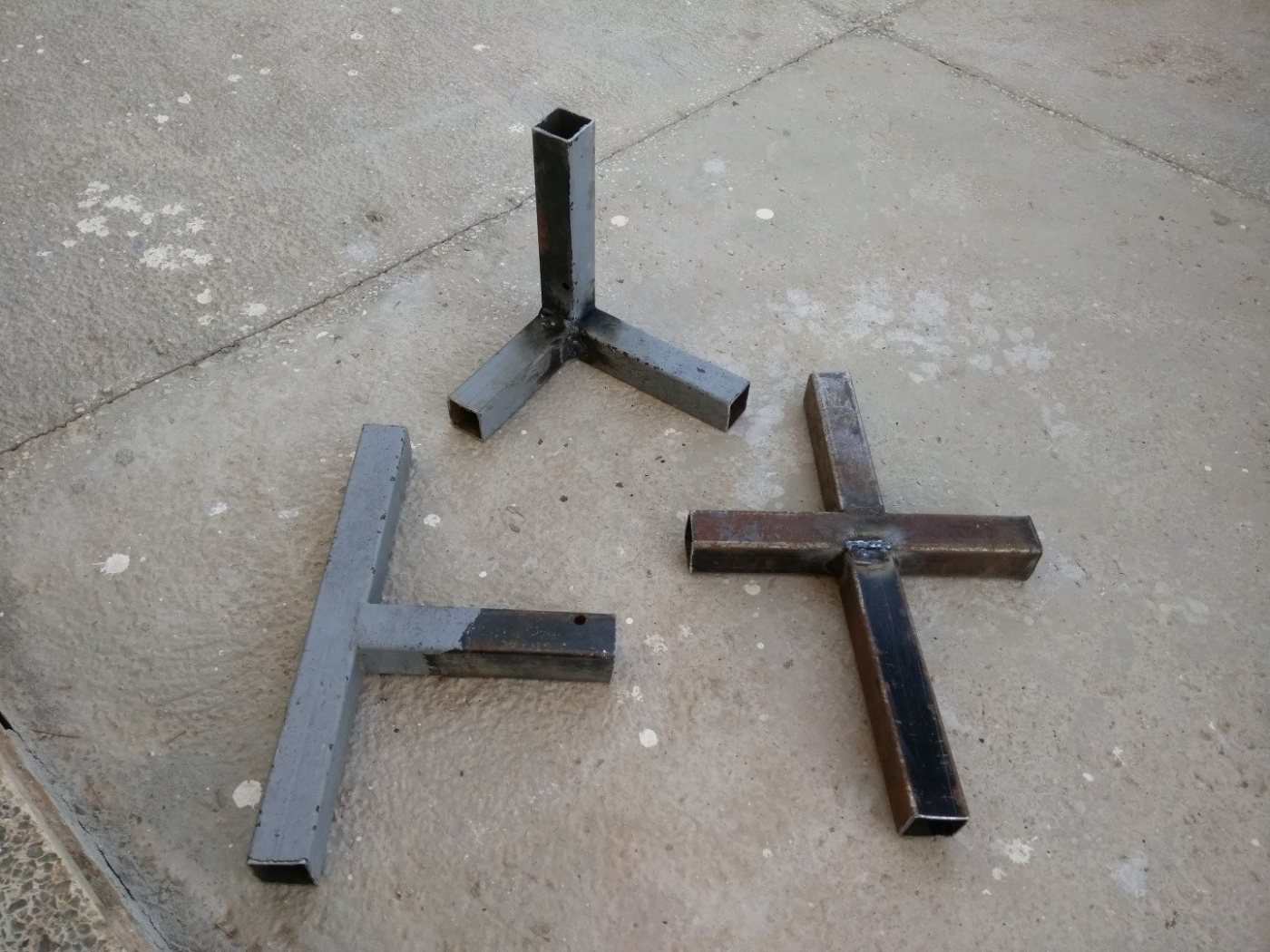

Kısaca bahsetmek gerekirse, ilk resimdeki gibi bir garaj olacak. Köşe profilleri kendim kaynattım, 30*30 mm ebatlarında demir profil kullandım, bunun içine de 2*25mm profil demirlerinden şekildeki ebatlarda kestirip denk geldiği yerden delip sökülebilir vida ile tutturacağım. Ayaklarını da yaklaşık 20cm toprağı kazıp oraya beton atmayı düşünüyorum. En son olarak da ön kısım hariç her tarafı branda ile kapatacağım.
Maliyet olarak 25*25 demirin 6m sine 18tl diyorlar, toplamda 54m gerekli ve yaklaşık 150TL demir profilin ücreti. Branda 8x8 metre şeklinde 120TL ye aldım. Özel olarak diktirebilirsiiniz de.

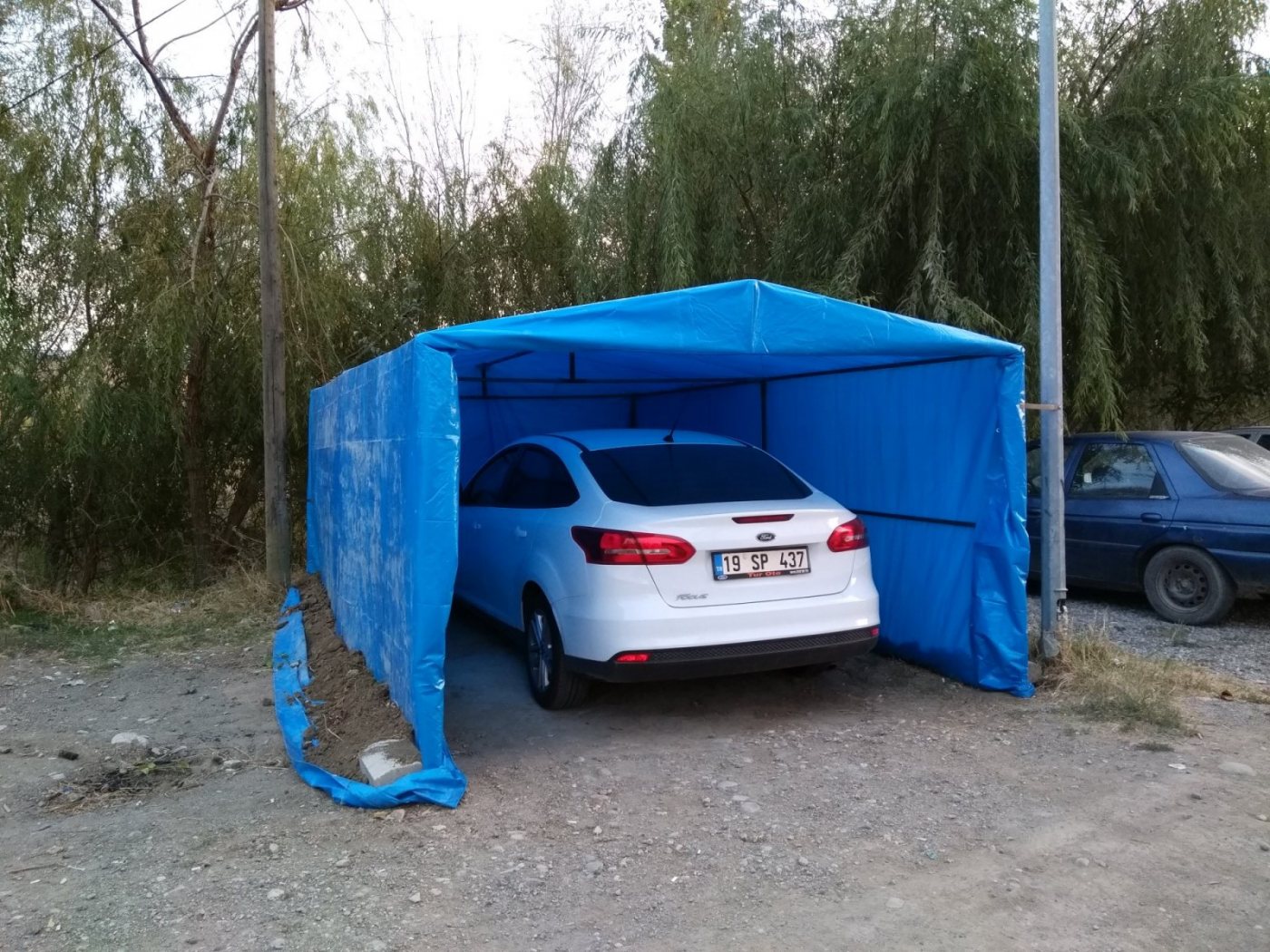

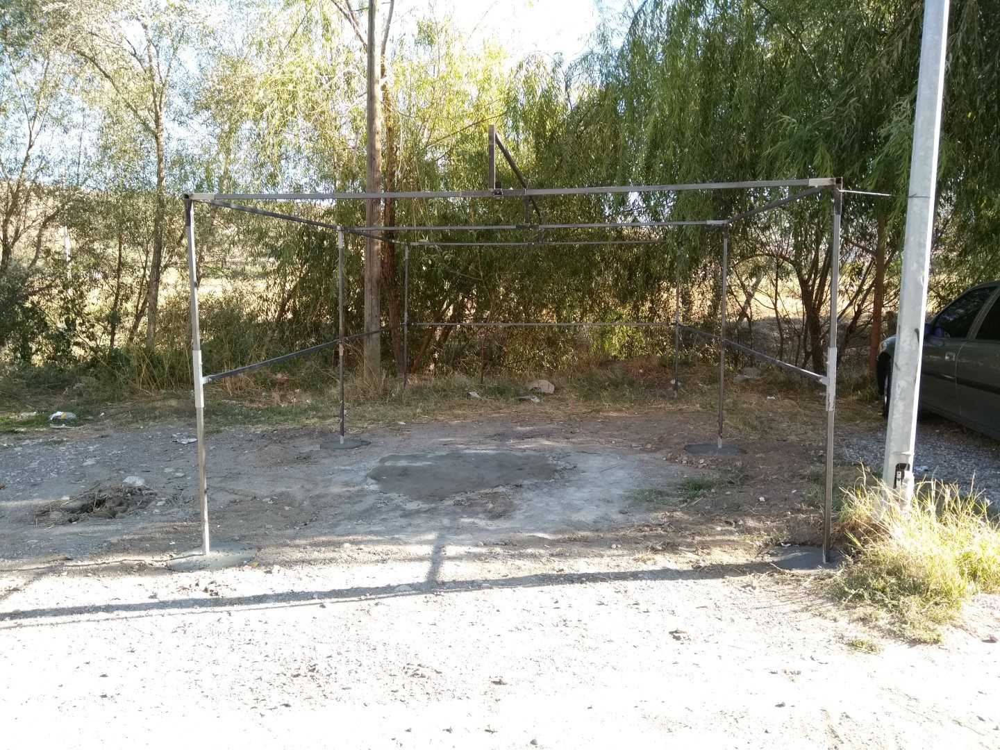

Demir iskeleti birbirine birleştirdim, bugün de yerine koyup ayaklarına da beton döktüm ;) Merak edenler için 1 torba çimento + 4 teneke kum kullandım. Şimdi sıra brandada.
Kullanmış olduğum ürünlerin maliyeti:
- 54m 25*25 demir profil 135TL
- Akıllı vida 10TL
- Branda 8x8 m yaklaşık 120TL
- Çimento + kum = 10TL
Yani toplam 250TL gibi birşey.

  09.01.2017 - 15:12 tarihinde, Doğan Kurban yazdı:
Elinize sağlık. Bence toprağa giren ayaklara çaprazlamasına toprağa metal saplayarak sağlamlaştırın. Rüzgar sıkıntı yaratabilir. Umarım anlatabildim.
Expand
Toprakla bağlantı noktalarında büyük bir kova kadar beton var hepsinde :) SIkıntı olacağını sanmıyorum. Çok rüzgarlı zamanlar da oldu birşey olmadı. O resimlerden sonra sizin dediğiniz gibi demirler arasında destek için başka demirler vidaladım. Şimdi daha sağlam oldu :)

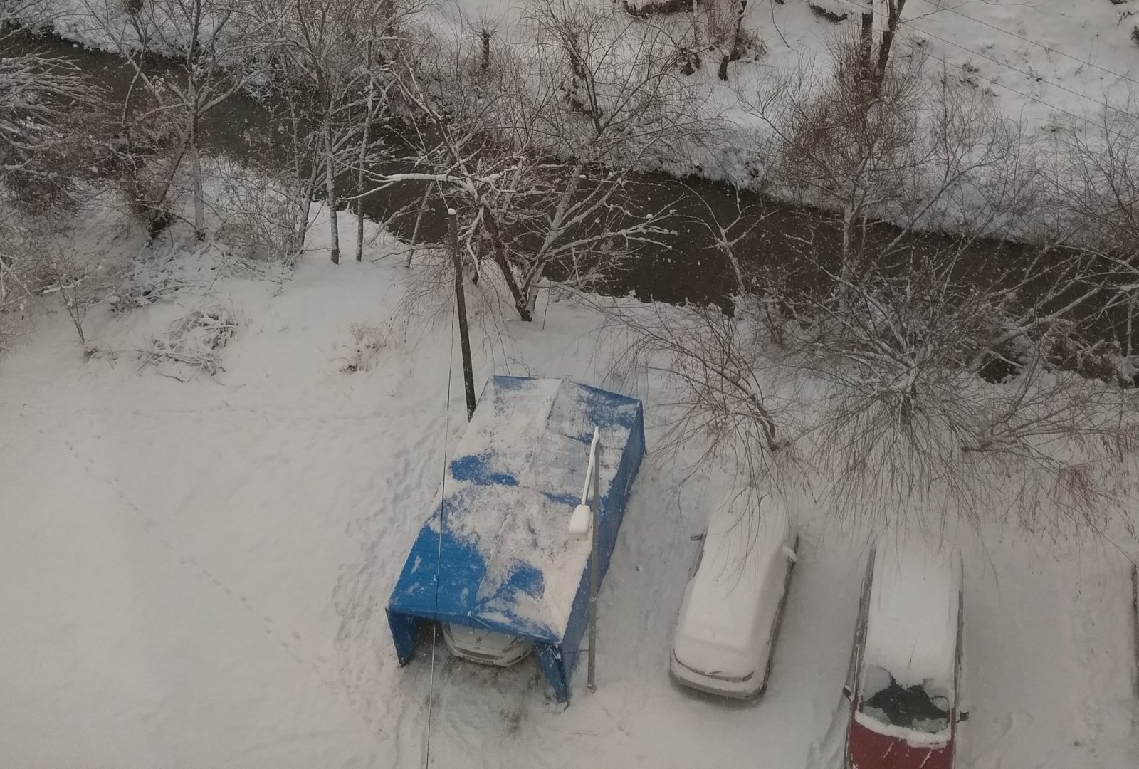

  09.01.2017 - 15:08 tarihinde, Zafer Yusoğlu yazdı:
İyide kar yağınca ne yapacağını merak ediyorum. :)
Expand
Bugün 20cm den fazla kar yağdı. Dediğiniz gibi biraz sıkıntı oldu, gidip temizlemek zorunda kaldım :) Gerçi temizlemesem de birşey olmaz belki ama işi garantiye alalım. Tavan hafif esnedi ama birşey olmaz tahminimce. Şimdiki aklım olsa ara geçişleri 25mm lik profillerden yapıp asıl iskeleti 30mm den yapardım. O şekilde daha sağlam olurdu.

  09.01.2017 - 15:58 tarihinde, Osman Türkol yazdı:
Çatıya sactan oluklu olanlarından atın,Karadeniz de öyle yaparlar kar tutunamaz ve aşağı kayar
Expand
Haklısınız da o zaman maliyet çok artıyordu :) Kendi evim olsa burası yine yaparım ama kiracı olduğum için belki seneye bırakıp gideceğim.

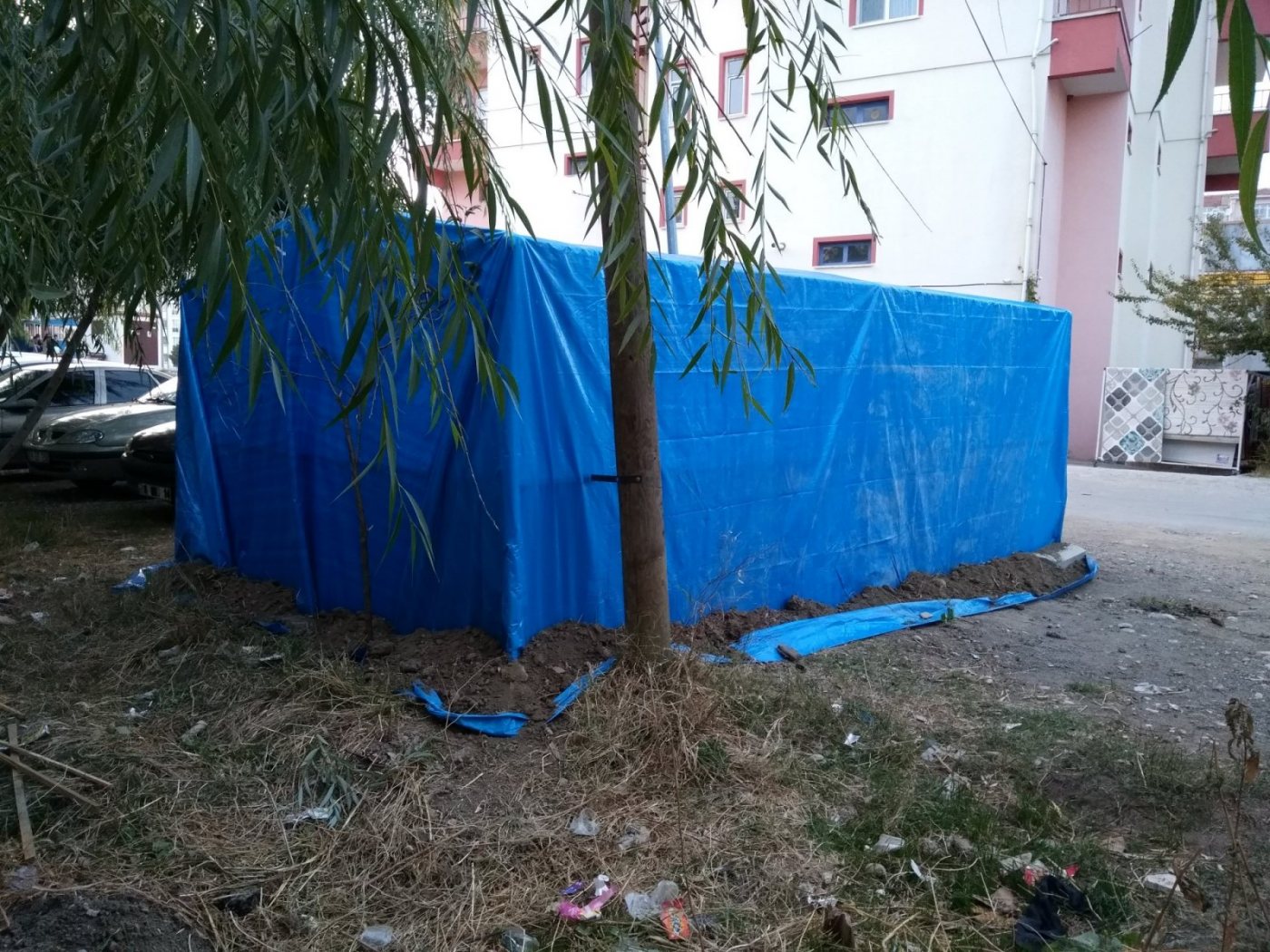

Hocam yan taraftaki garajları görseniz çok daha derme çatma ama hala ayaktalar :D Ben onları öyle görünce benimki en sağlamı hakkaten :) Tavsiyeniz için teşekkür ederim yine de. Arsa konusunda da bu alan bizim ev sahibinin kendi arsası olarak geçiyor, sonradan aradan yol geçmiş. Yani sıkıntı olacağını sanmıyorum. Ki olsa da en fazla parçalar toplarım hepsini sıkıntı yok. Arabamı koruduğu günü kar sayarım :) Şu karlı günlerde bile cam kazımak derdinden kurtardı ya o bile yeter...
Bakın hatta bir resim ekleyeyim etraftaki diğer garajlar bunlar :)

  09.01.2017 - 16:13 tarihinde, Servet Ö. yazdı:
Ben olsam catiyi daha dar aciyla yapardim. Sayet biriken kar ve yagmur suyunu branda tasiyamayip yirtilabilir.
Expand
Yaklaşık 30cm falan kaldırdım ortasını ama daha fazlası da çok abes olur gibi geldi. Çok fazla kar yağmıyor buralara o yüzden sıkııntı olmaz diye düşündüm.
