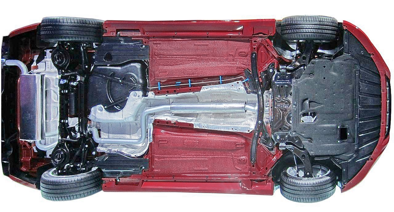

Biraz eski de olsa altının fotoğrafını paylaşayım:
Aracın altında hiç bir yerde gerçek anlamd bir koruma yok. Ortadan geçen egzoz ve fren boruları dışında önemli bir şey de yok.
Onlar da görüldüğü üzere tünelin içinden geçiyor.
Yani bir şey olmamıştır.
Bu tür sürtmelerde ses etkisi olayın abartılı algılanmasına neden oluyor.
